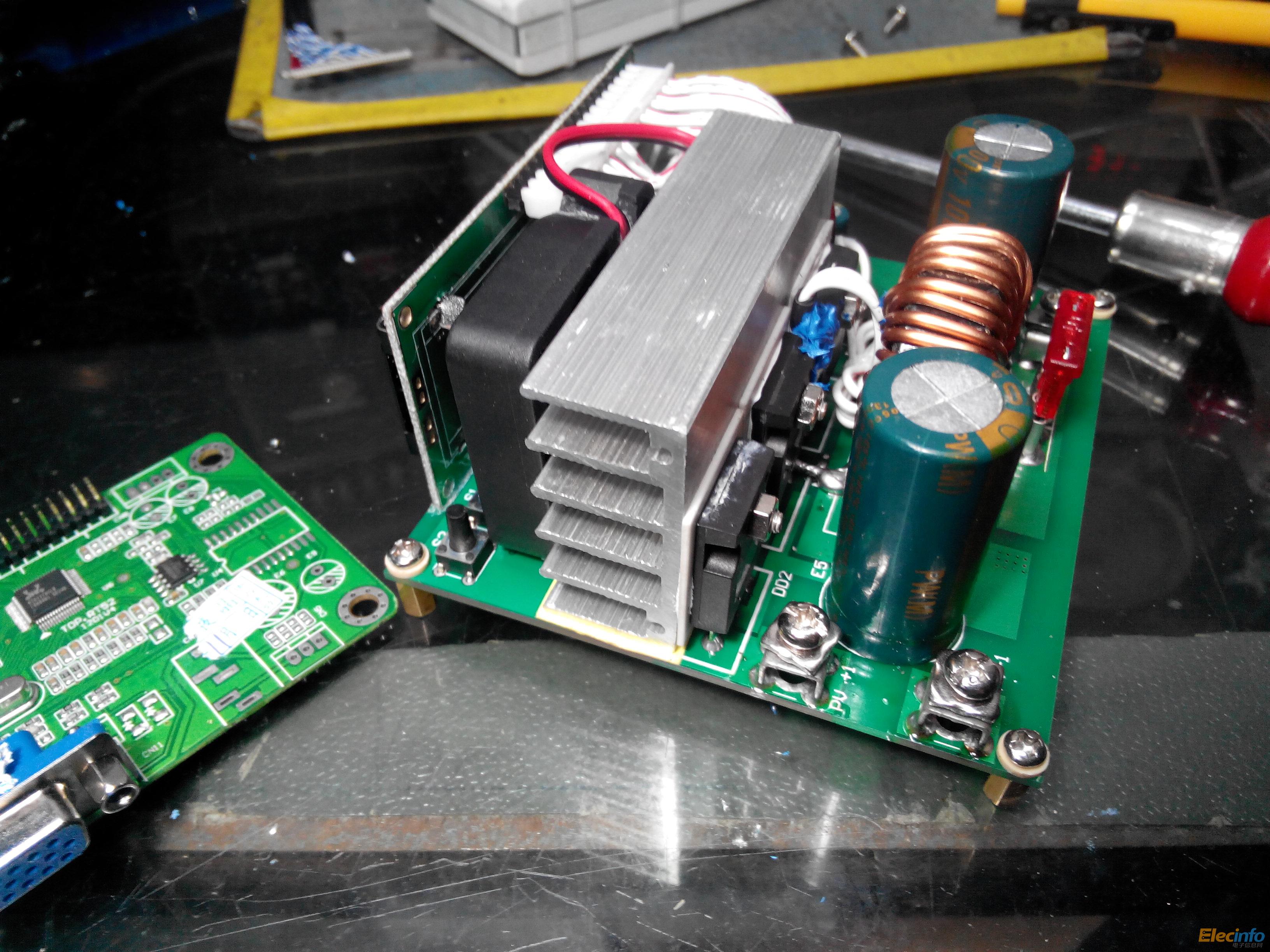

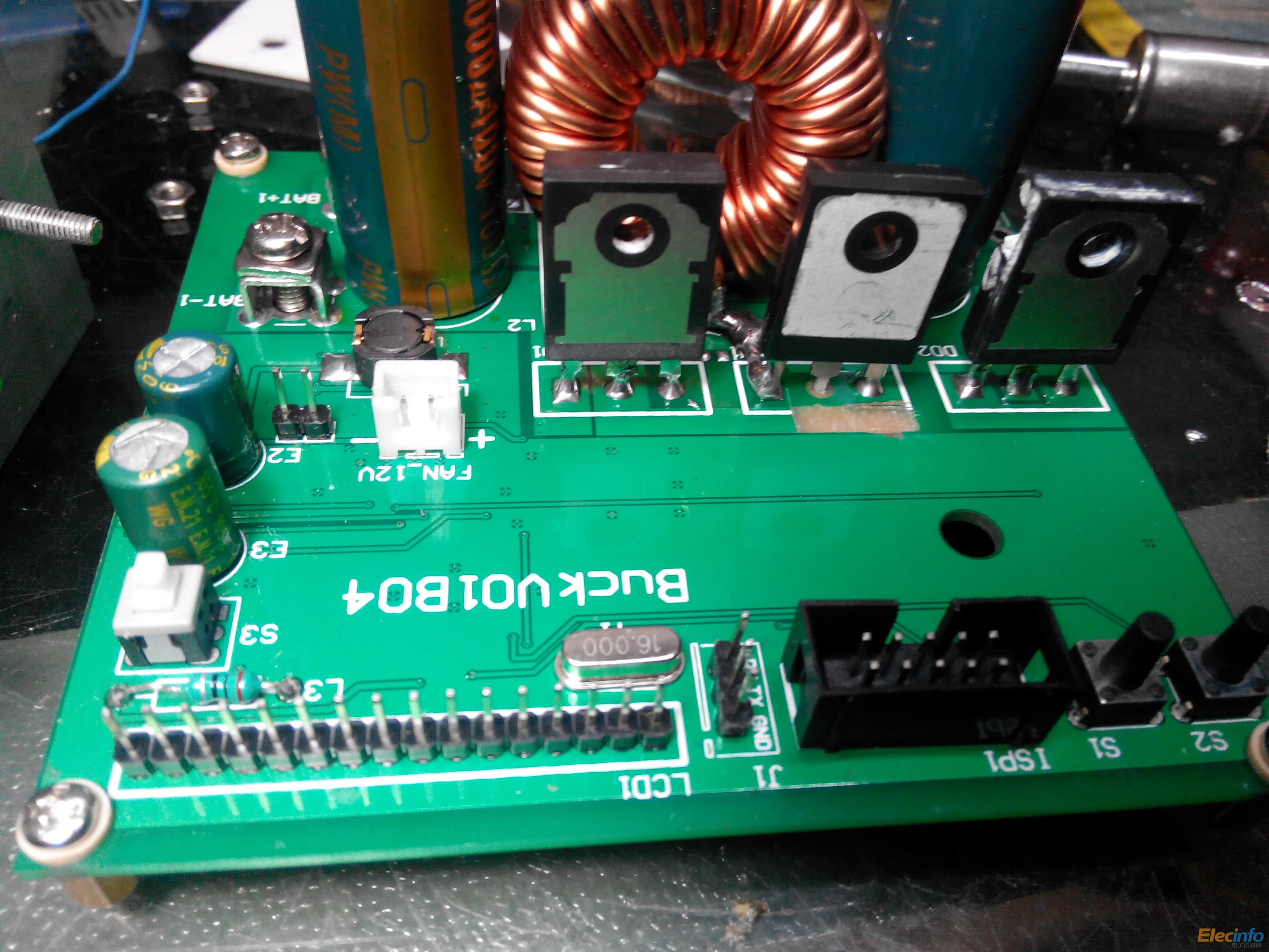

从快递回来以后 赶紧打开  老师的神器立马展现在眼前   包装很到位 为了防止被快递摔坏 老师在散热器和PCB之间塞泡沫支撑起来,
这次老师用上了247封装的管子 MOS型号irfp4568 耐压150V   171A 导通电阻5毫欧左右  属于极品管子了  整流用的 ST的30150 30A  150V的快恢复二极管  然后从侧面看 看到了 管子和散热器之间用的是导热更好的 陶瓷绝缘片 控制器做工用料 很豪华了

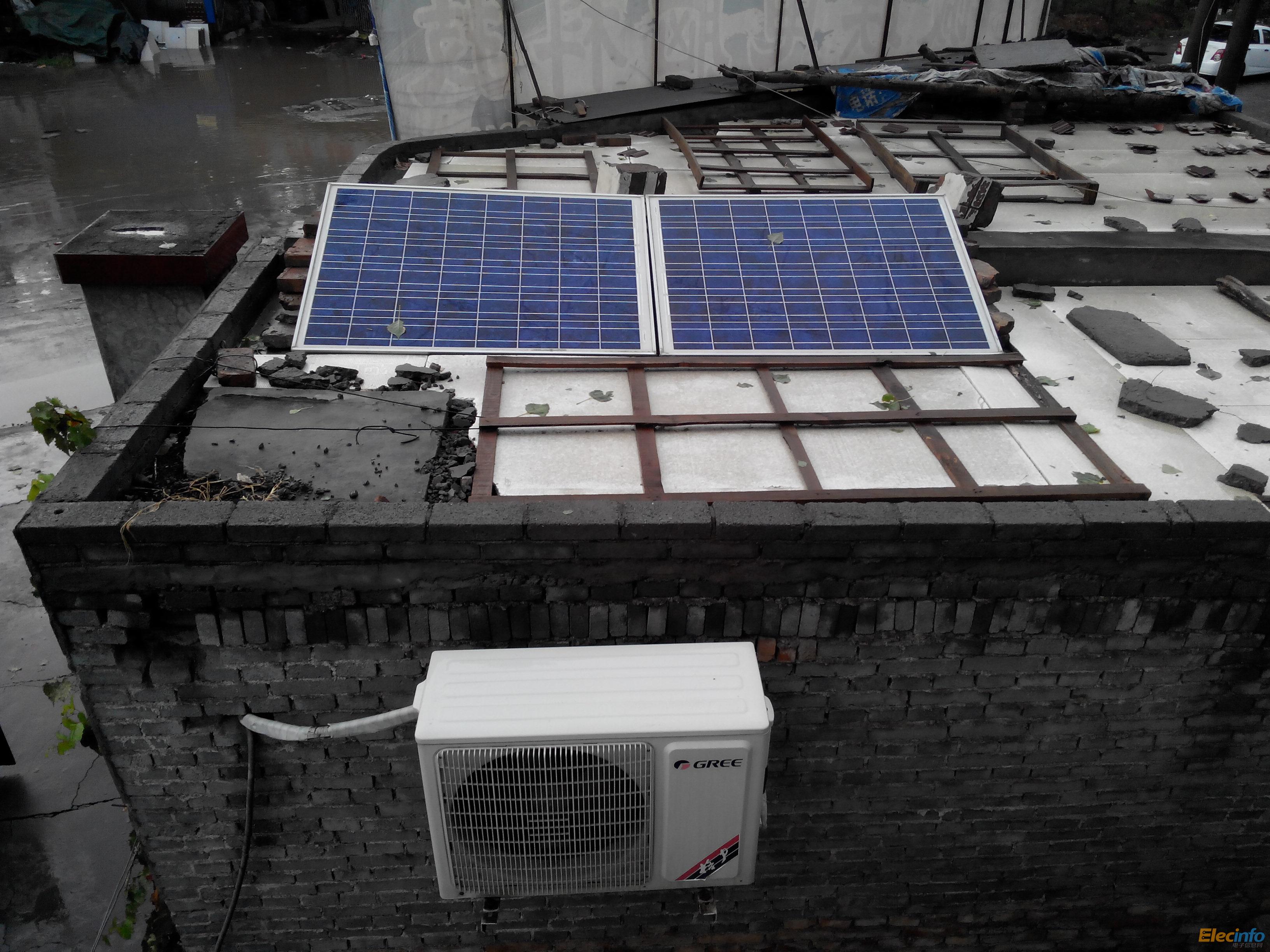

这是准备接入测试的一组板子  也是我刚玩光伏的时候买的多晶多彩低效板子  是两张由48片 156X156mm电池片封装的板子 每块板子标称工作电压24V    工作电流7.4A     由于两张板子串联 工作电压理论是48V   7.4A 由于板子当时应用温度  及品质原因  实际值是达不到的  由于这组板子的参数高不高低不低的  板子并联直接从24V 电流很小   改成冲12V电池 两块并联 实际大概最大也只是有150W左右

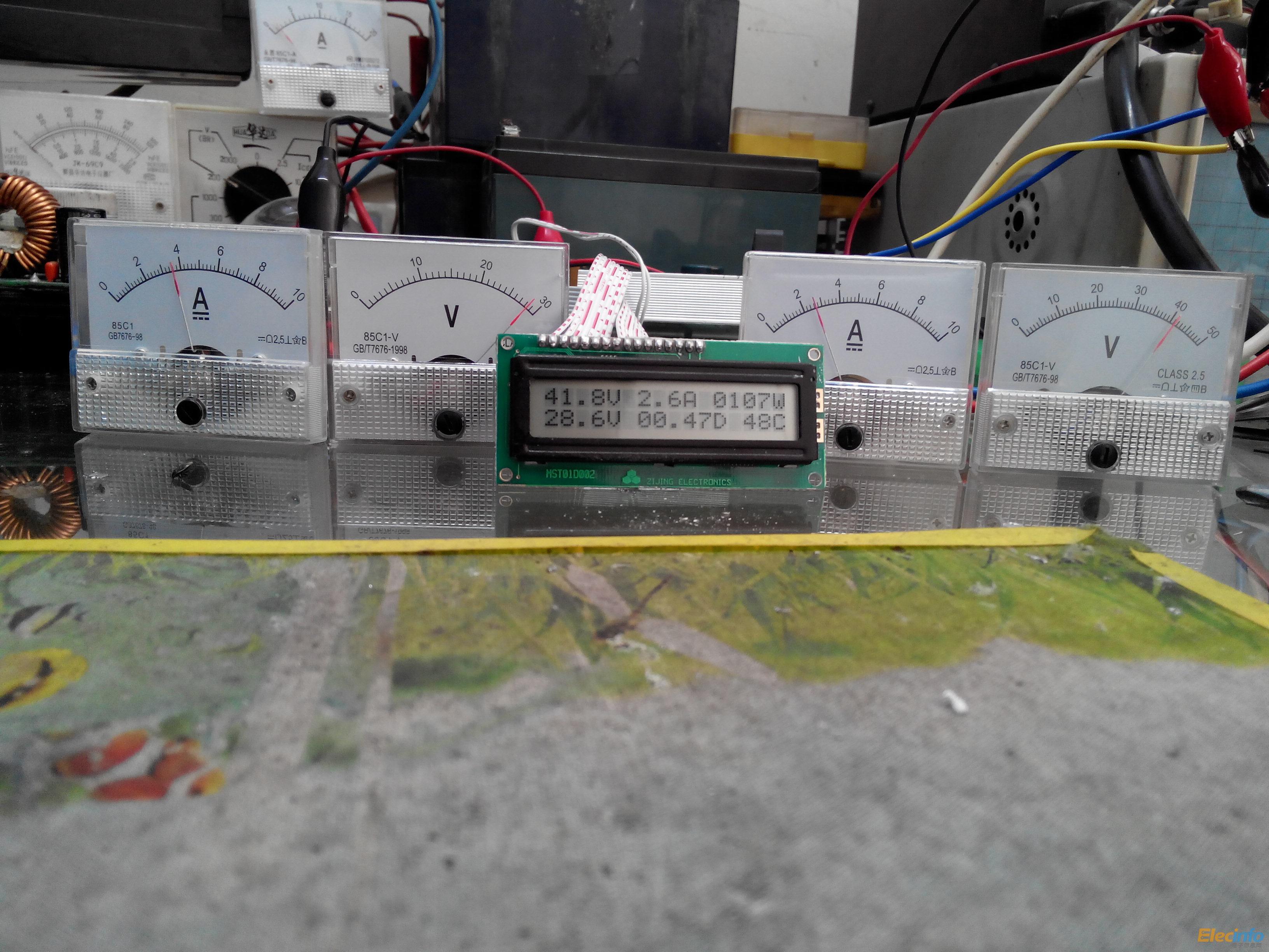

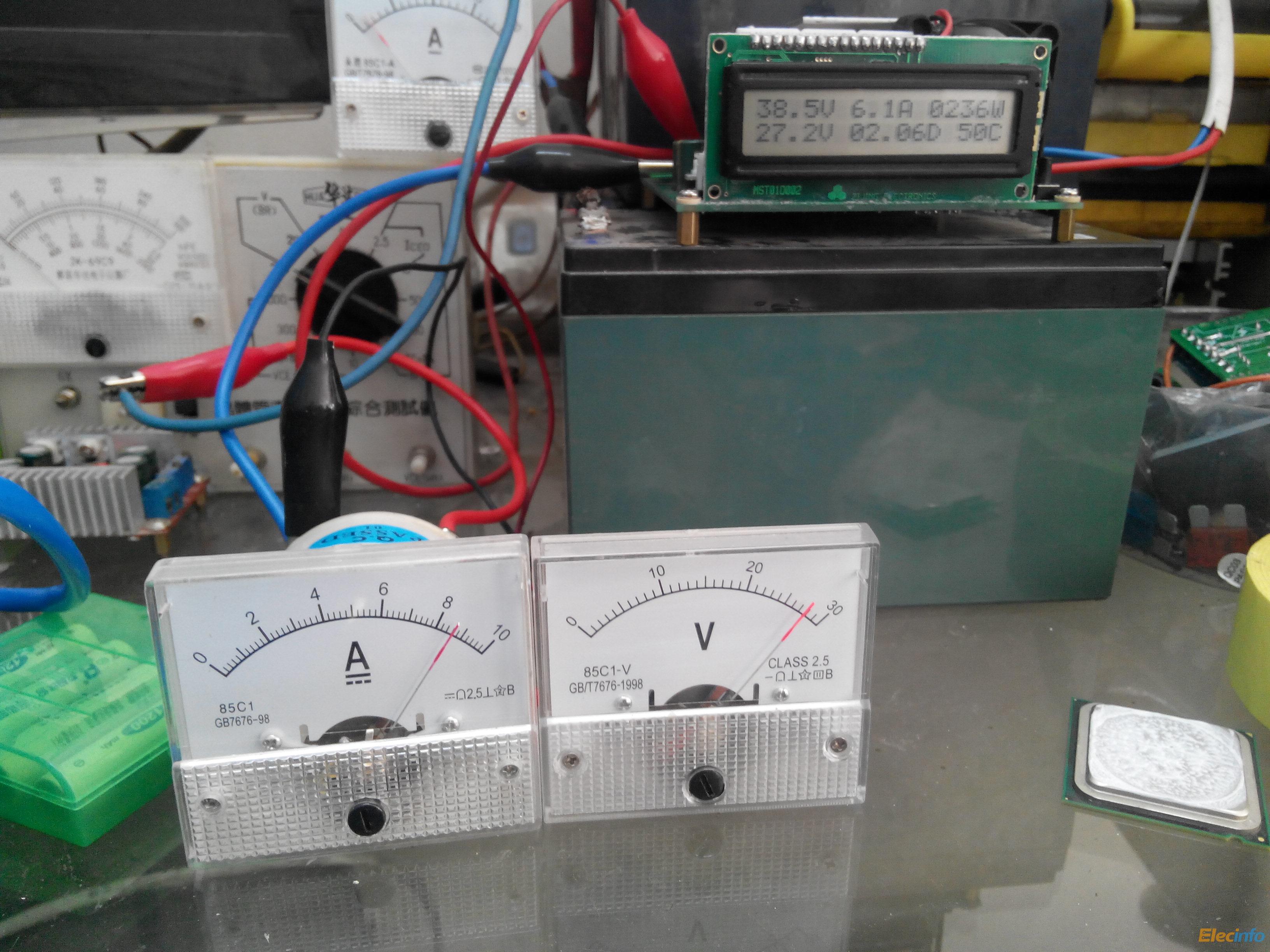

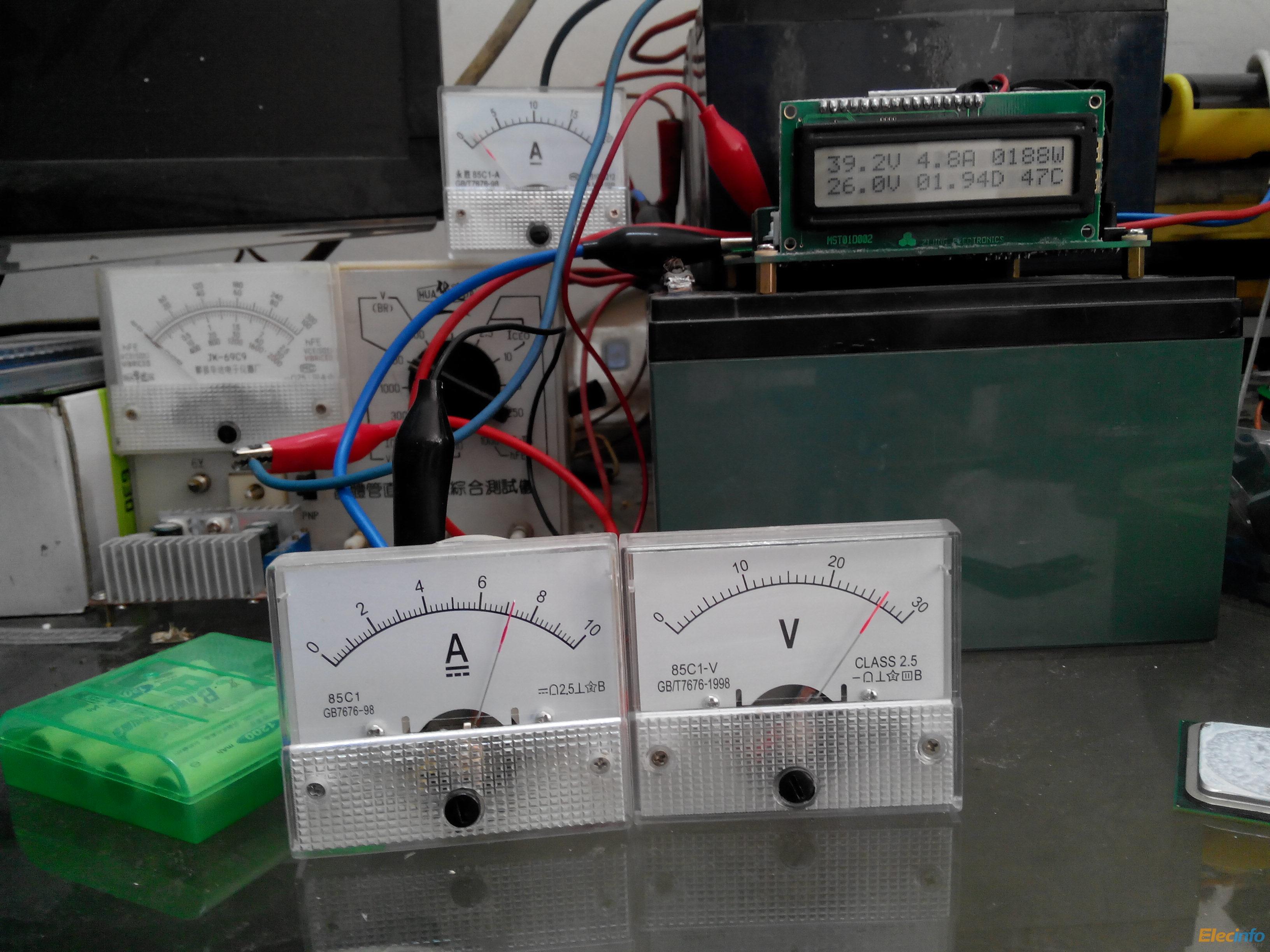

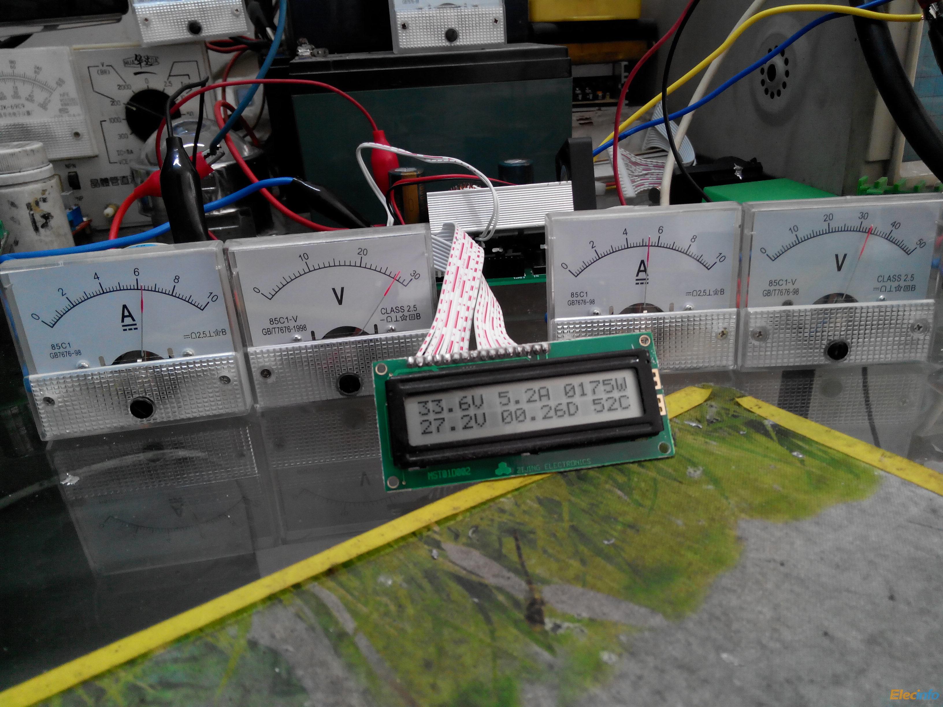

电池我是用的4块电动车12V 12A的电池 然后两并两串组成的24V 24A   二手的喔   实际容量超过17A  ,然后我根据老师给的说明 我先用稳压电源接到控制器电池端  设置好电池电压参数  我当时设置的是28.8V  然后为了测试精度  我拿出来了我特意校准的表头  准备工作做好以后 连接系统 按下开关  老师的神器开始工作了  大概4秒钟左右 就基本找到最大点了  当时太阳不好喔 达到这个效果 很可以   通过输入 输出电压电流参数  效率也到97左右了

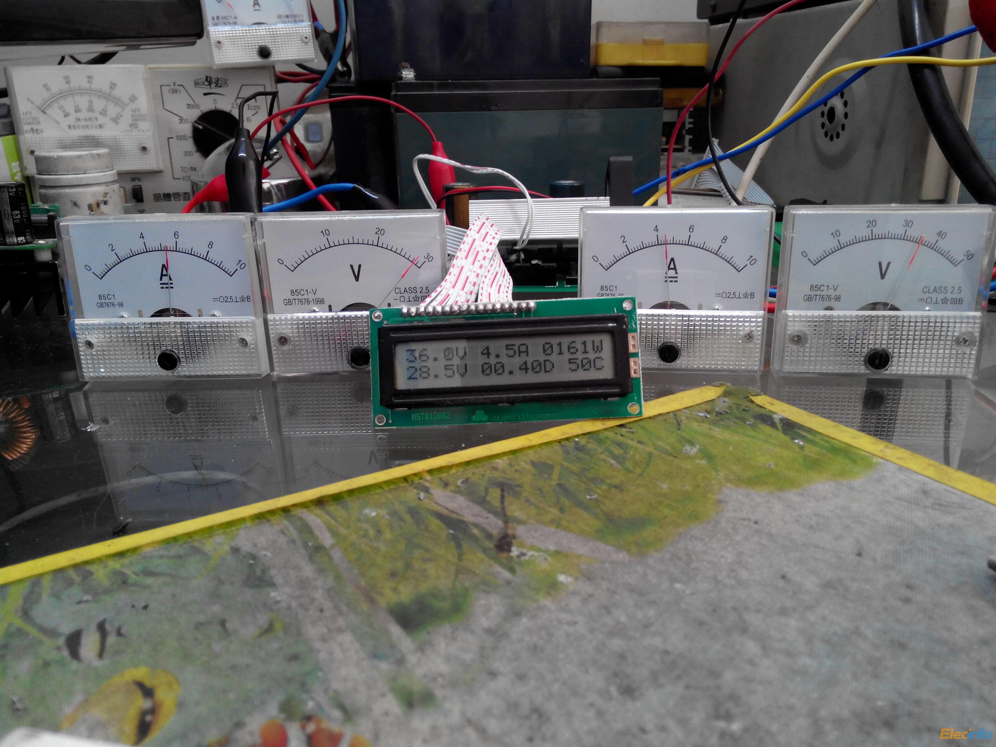

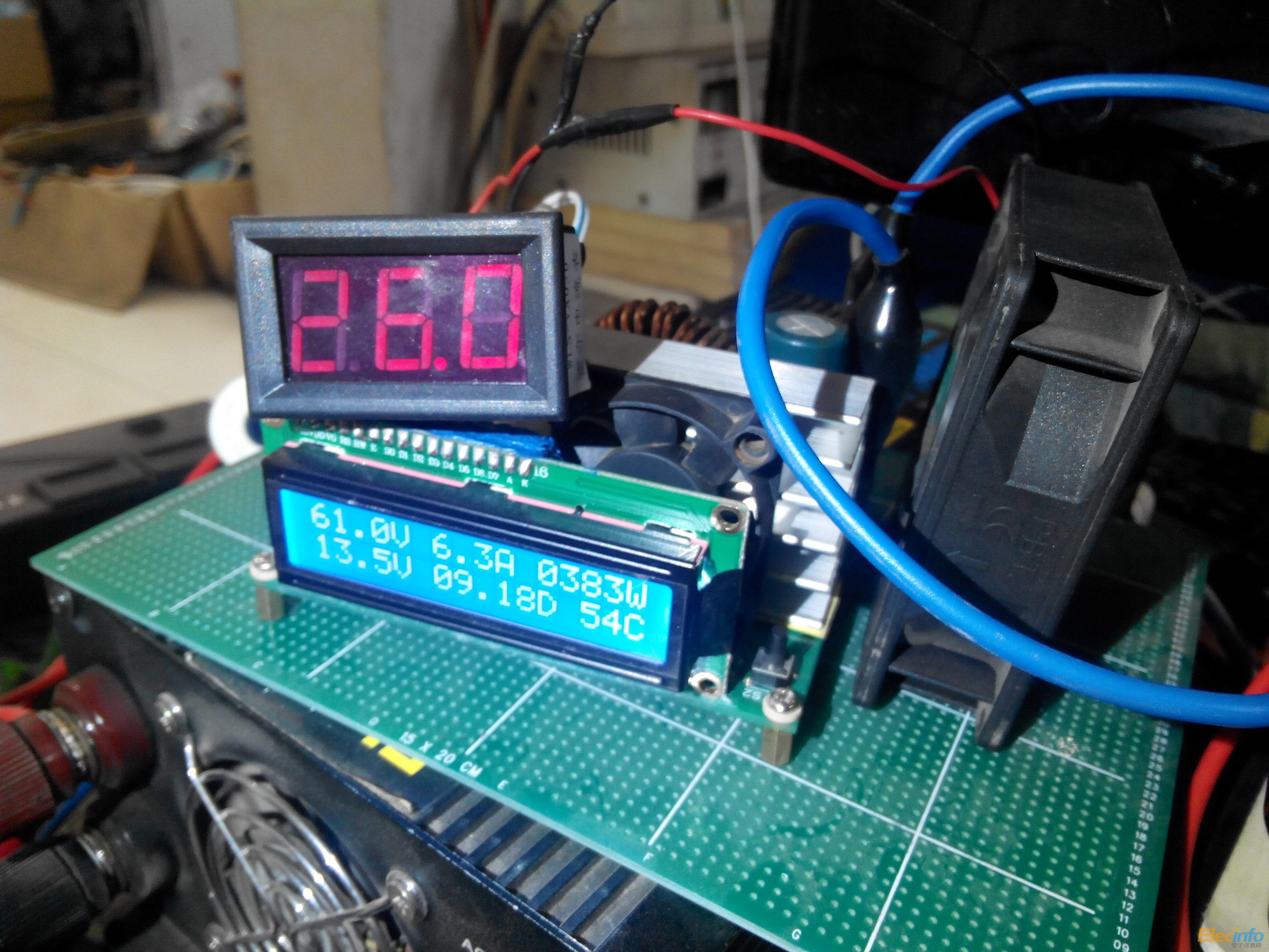

看  太阳好了点   161W了     温度显示50度 实际没有啊 手摸着还没烫   老师设定的是 50度风扇开启    当温度回落到42度风扇停止  当温度增加到55度的时控制器会限制功率增加  当温度到60度的时候会截止 停止输出 以保护控制器不会过温损坏   有点意思的是  风扇回落到43度到42度的时候风扇转速会做调整先减慢速度然后再停下来
功率在继续增加  控制器跟踪速度还是可以的嘛  我能看到和外边的光线变化 延时很小的
188W了   已经超过 直充 或者普通控制器 的效果了   大家看电池板输入电流还没到5A   还有很大潜力啊
大家快看  拍到好大会才显示一次的LoGo
眼前的这个功率好强大    236W了  充电超过8.5A了         老师的神器 在当前季节 及高温环境下 基本已经把板子的潜力完全发挥出来了 满载而归啊 ,好了  初测就先到这里   接下来说说 改装升级的过程

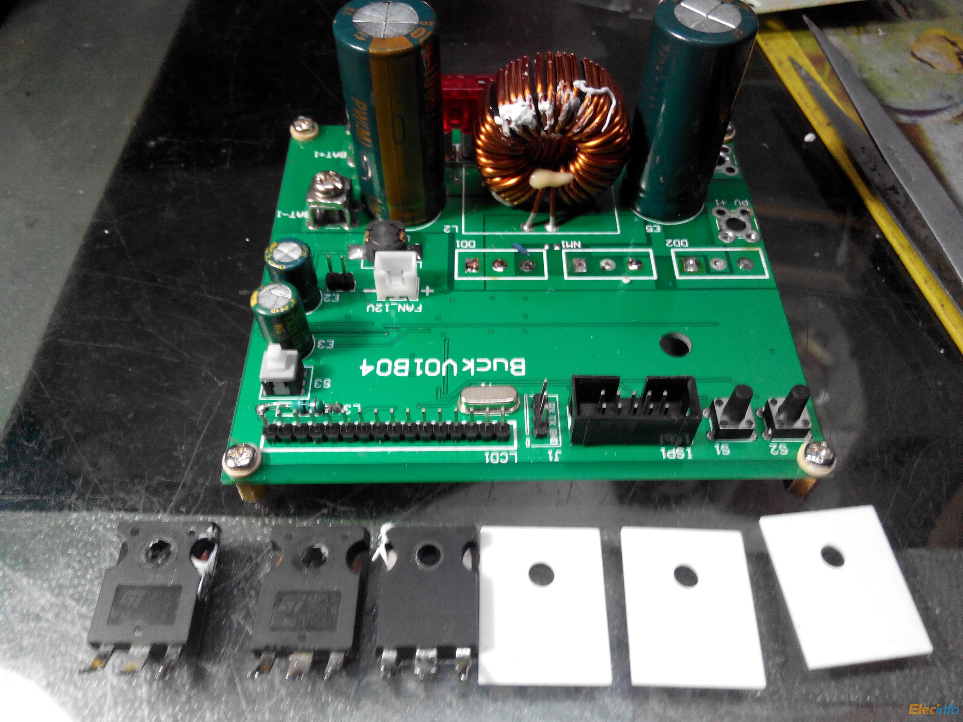

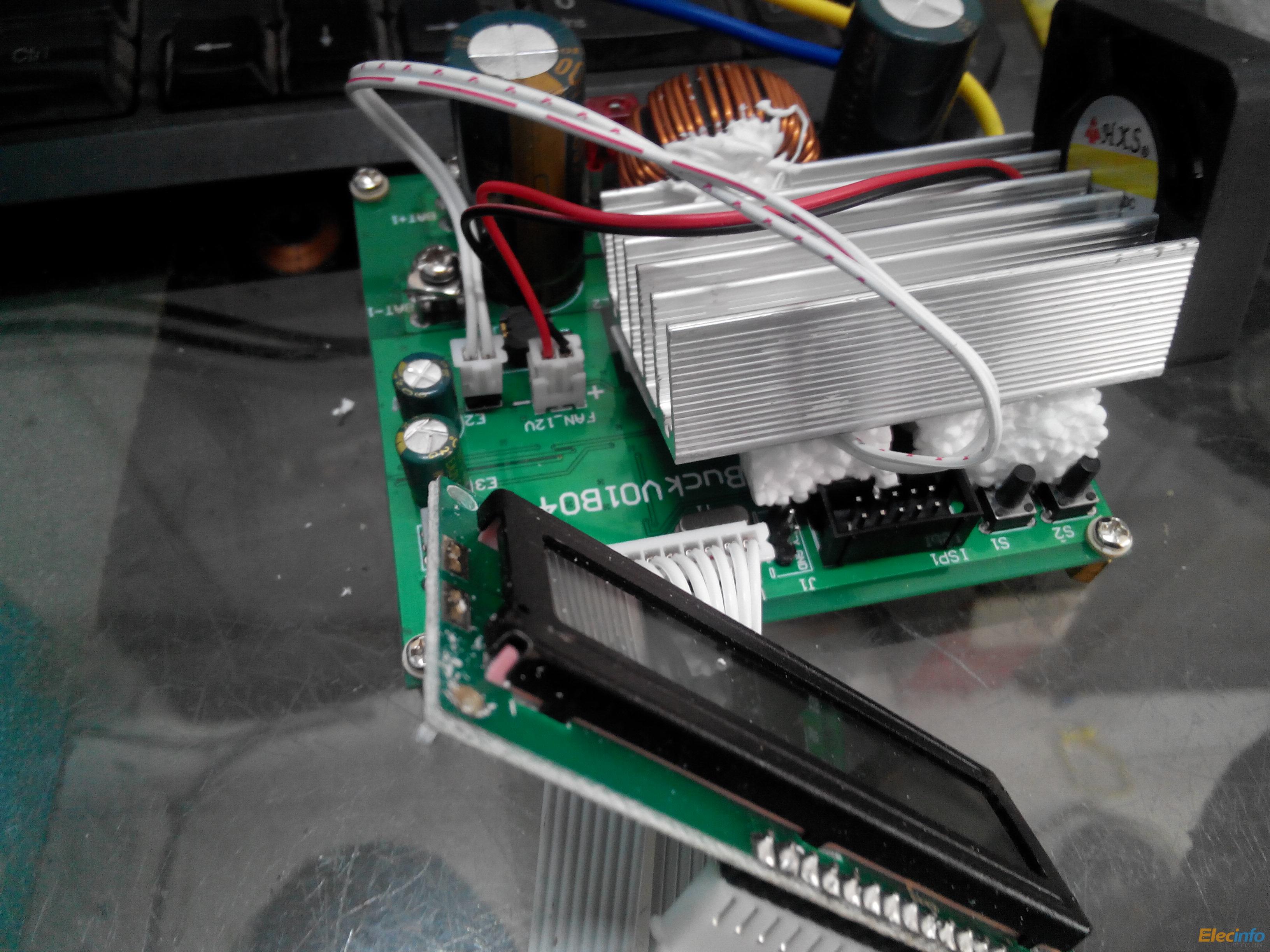

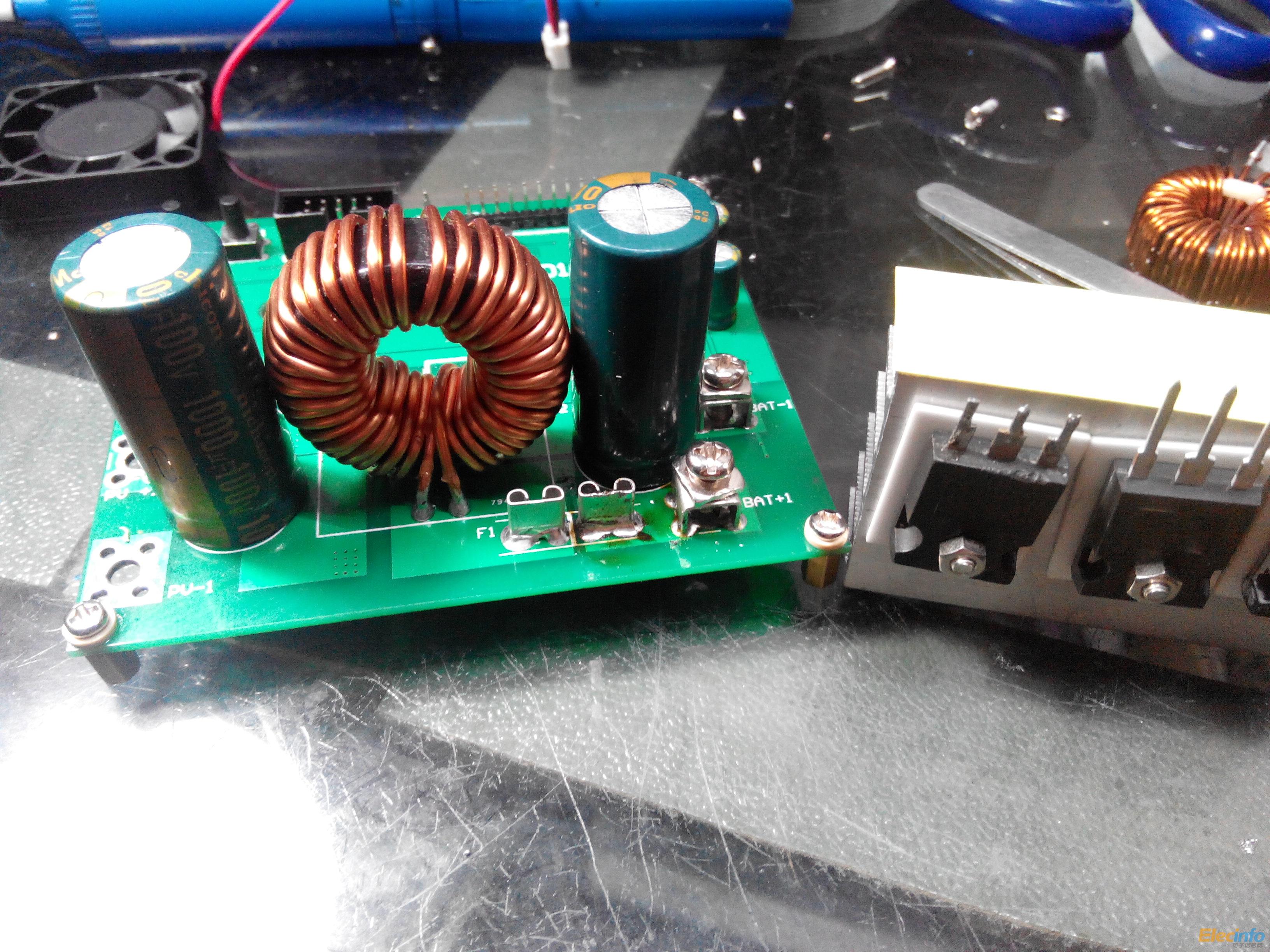

第一步 先拆掉散热器 拿下管子  这次大家清晰的看到管子和 陶瓷绝缘片了吧

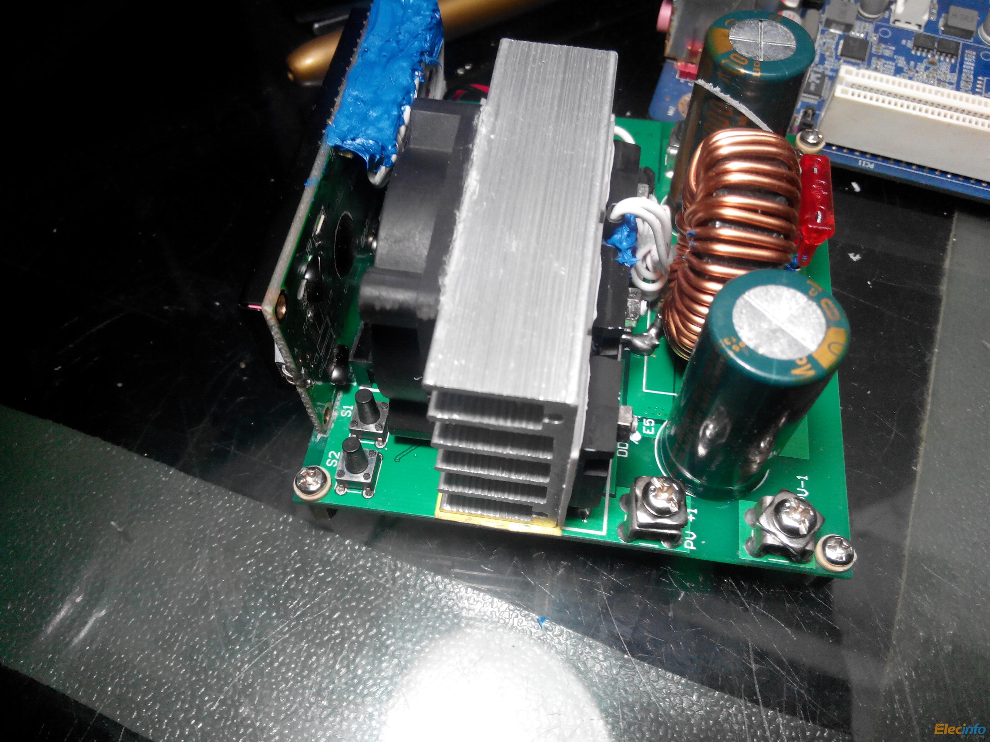

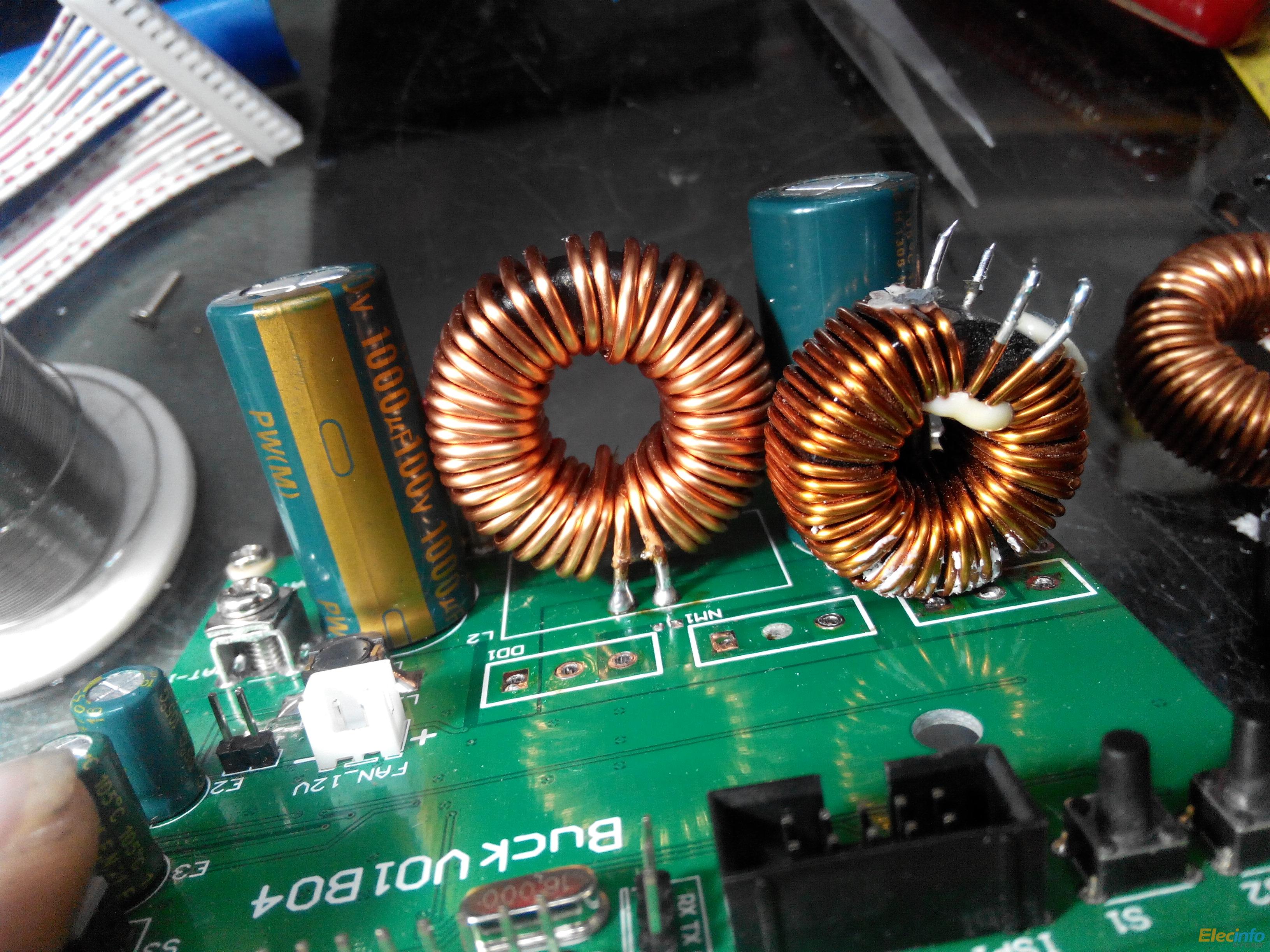

找到了一个比原机大一点的电感 类型和原机的一样 也是铁硅铝的喔 算是导磁率比较高的了   图上左边是换上去的右边是原机的
 电感的另一面  好像只能上到这么大了 再大就放不下了  ,由于我的工作环境 电压不超过60V  整流我换上了 ST的 61H100 电流更大  由于耐压低了导通电阻会更小  意味着发热更低 效率会更好

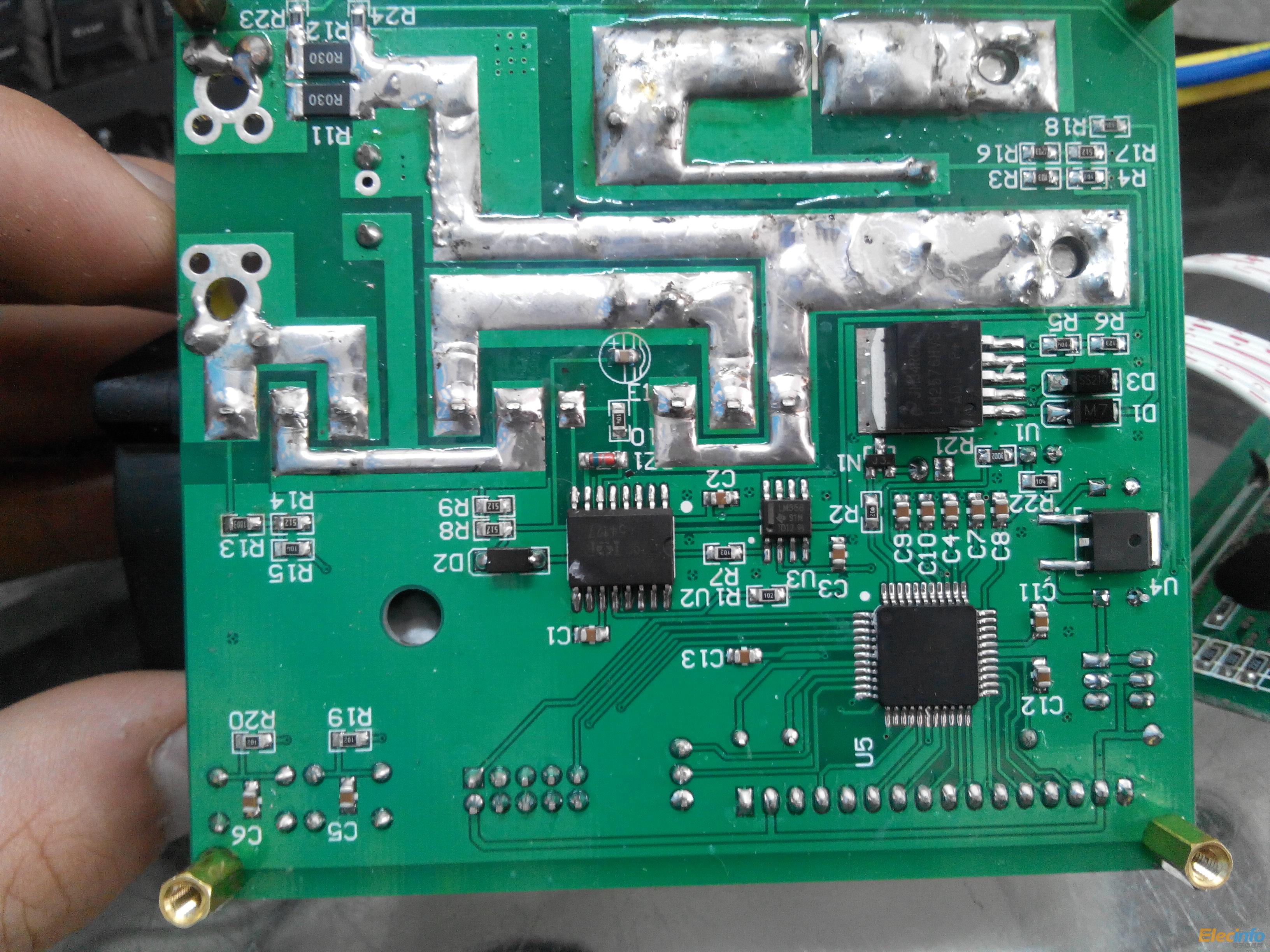

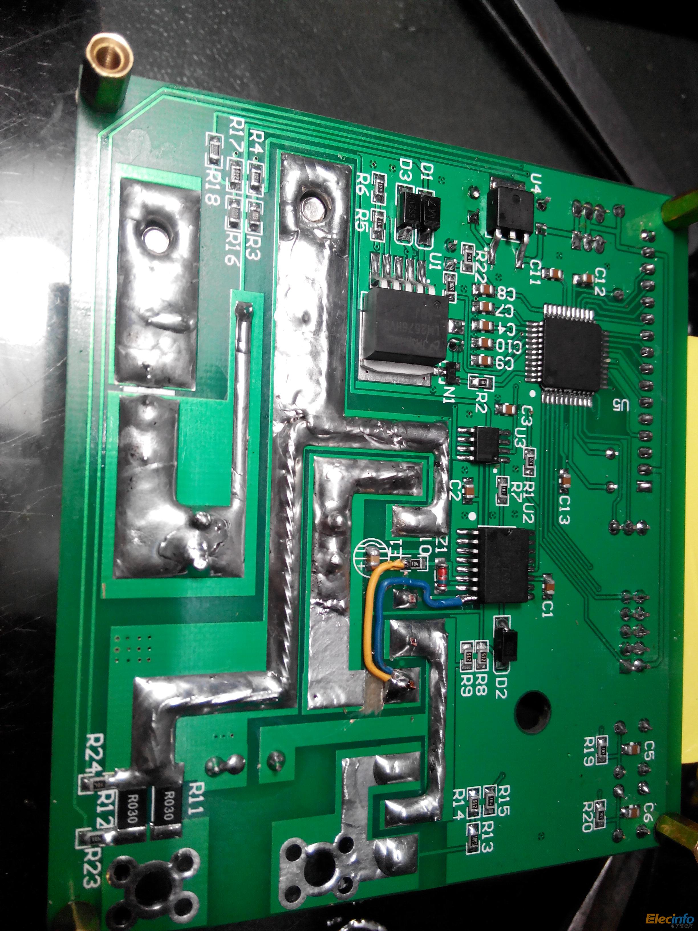

管子在散热器上做好位置标记以后 就焊板子上了  由于老师画板子的时候MOS方向画反了  所以散热器才反着那样装的  现在纠正过来  MOS G极切开  S极连到对应电感引脚上

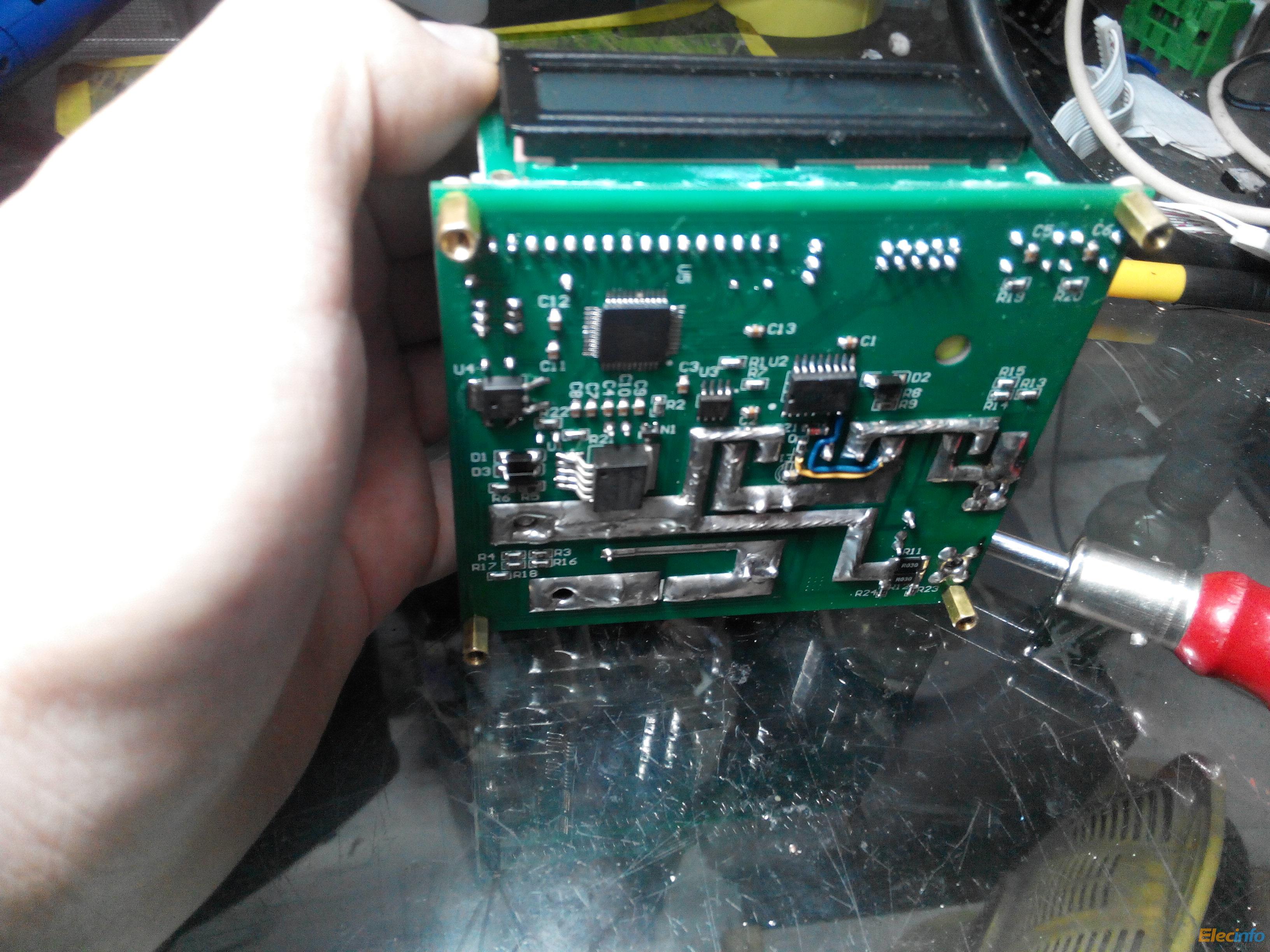

板子背面切开原来G极的连接 然后 从板子G极对应端飞线过来   接着又做功率走线部位铺铜工作  这样改不算太难看哈

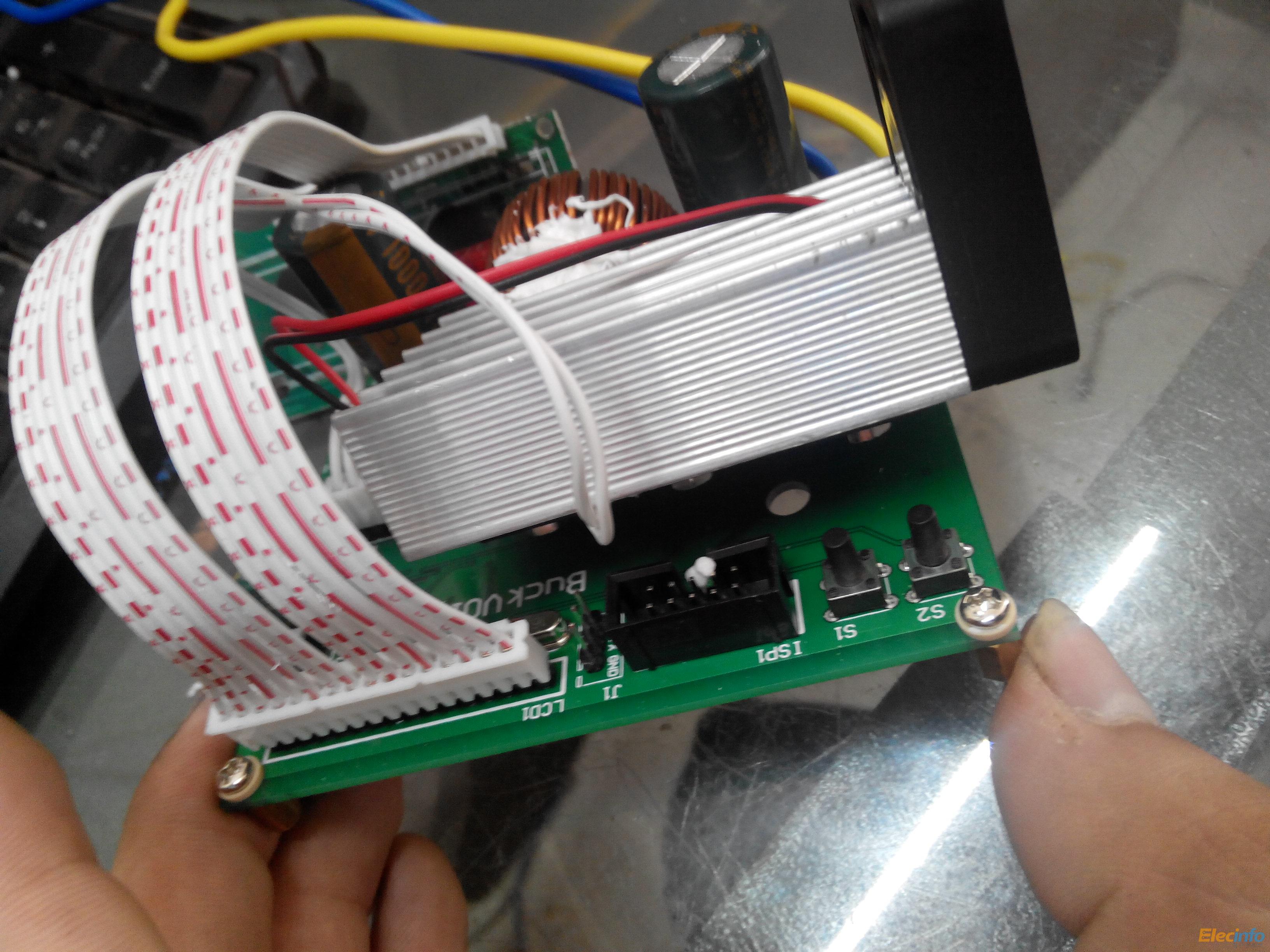

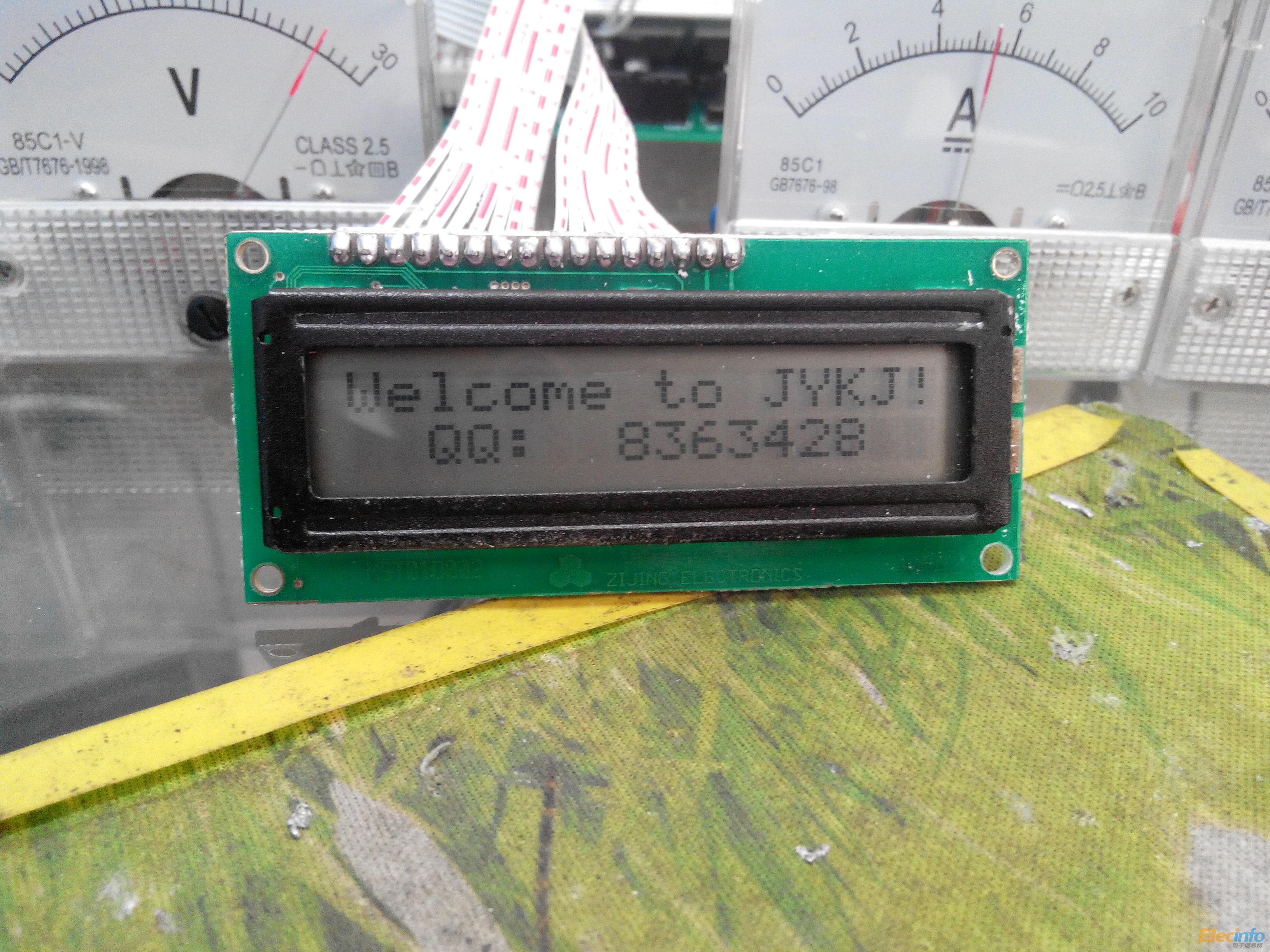

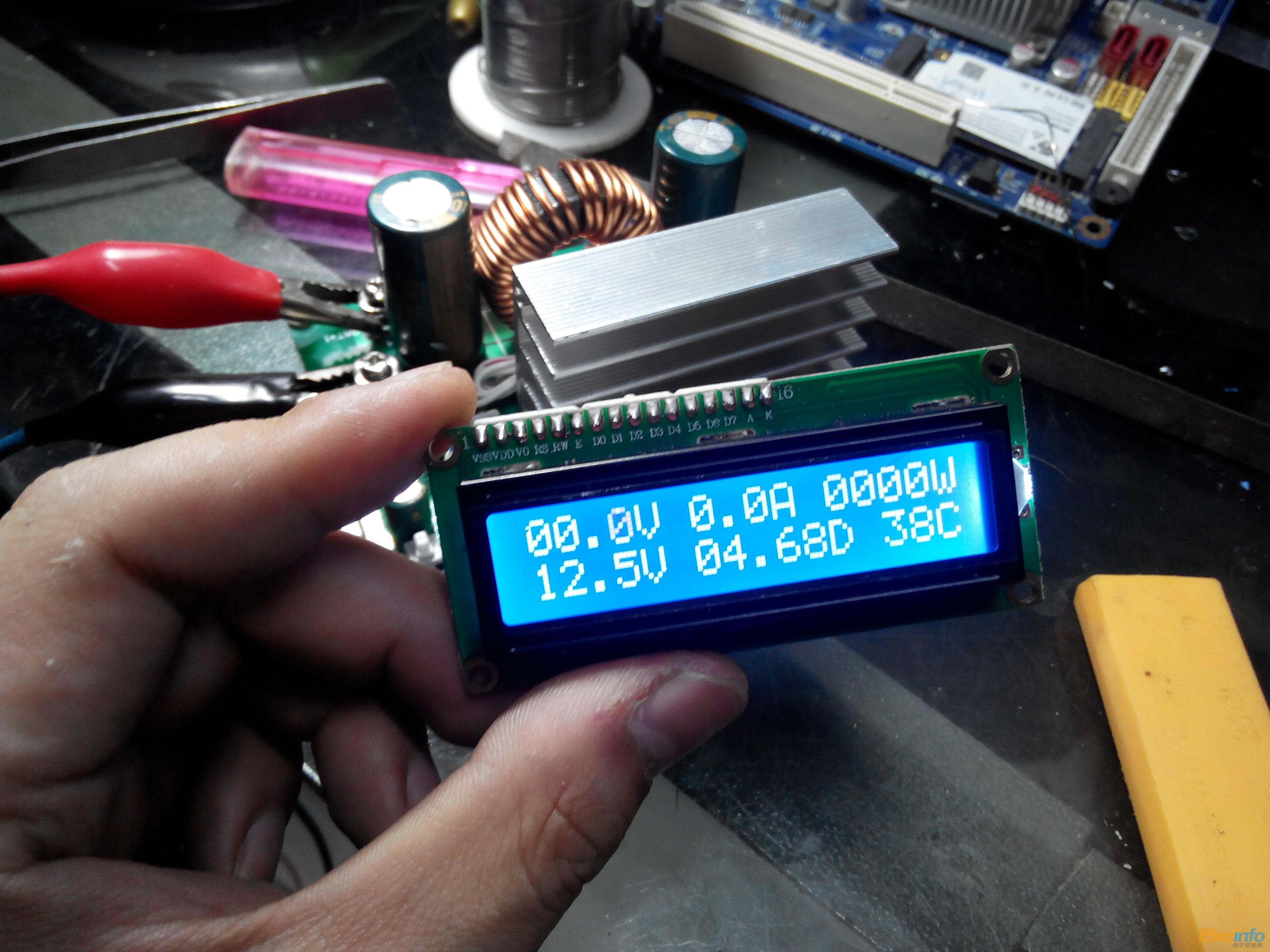

手头正好有个带背光1602显示屏也换上  刚换上显示不正常 原来是对比度的原因 然后问老师和鹰大侠给出了 改动方案    就是在地3脚对地串入了一只3K电阻  然后就完美显示
最终背面效果
初改完成 侧面看的效果 温度传感器用硅胶固定在管子之间
1602我用502固定到板子一边了  也不同时也不影响按设置键哈    并且显示数据排线做了 缩小空间处理 更利于管子散热  风撒先暂且放到这里 这样看着比较规整点  测试的时候看电感温度再决定风扇位置

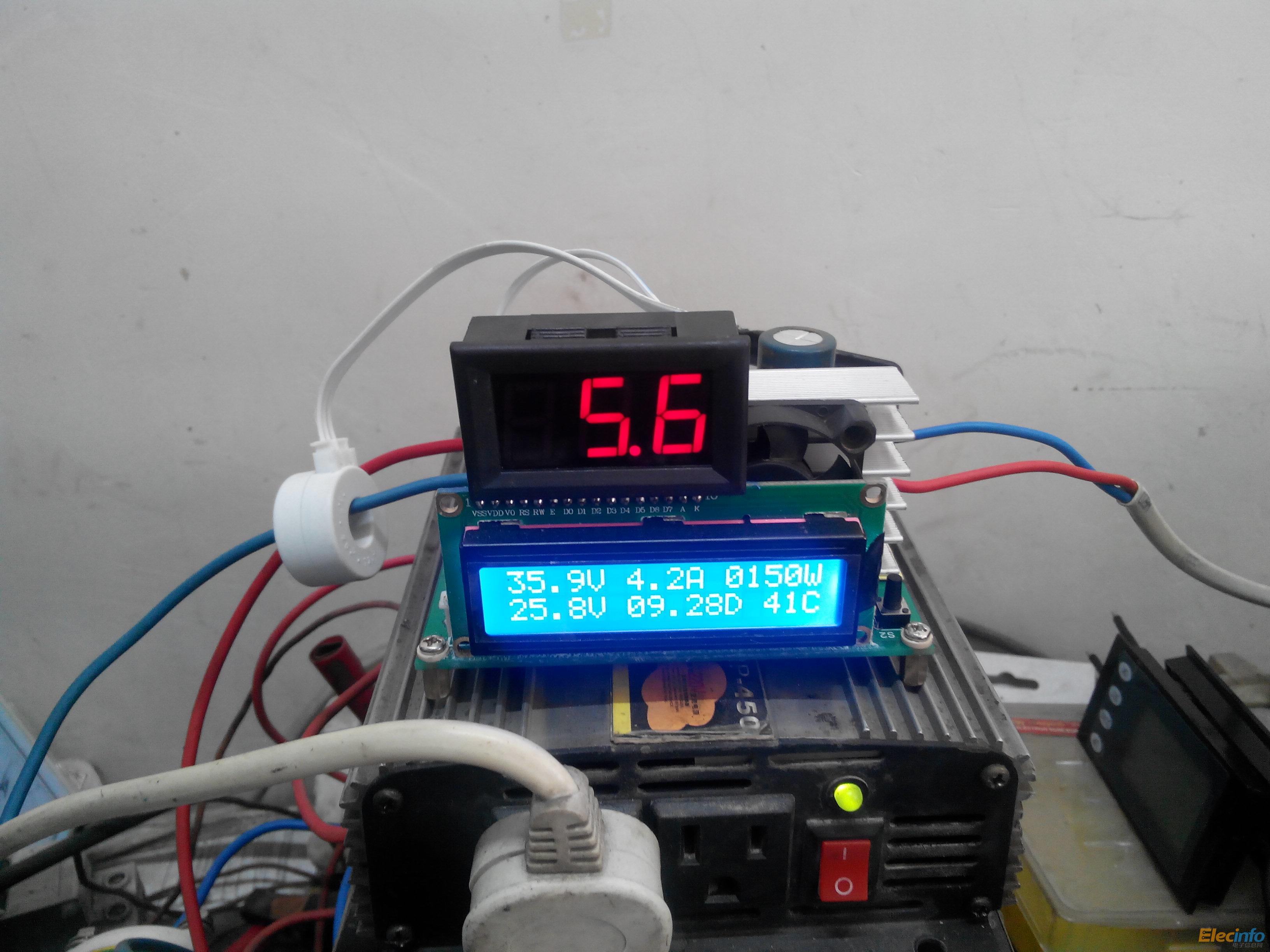

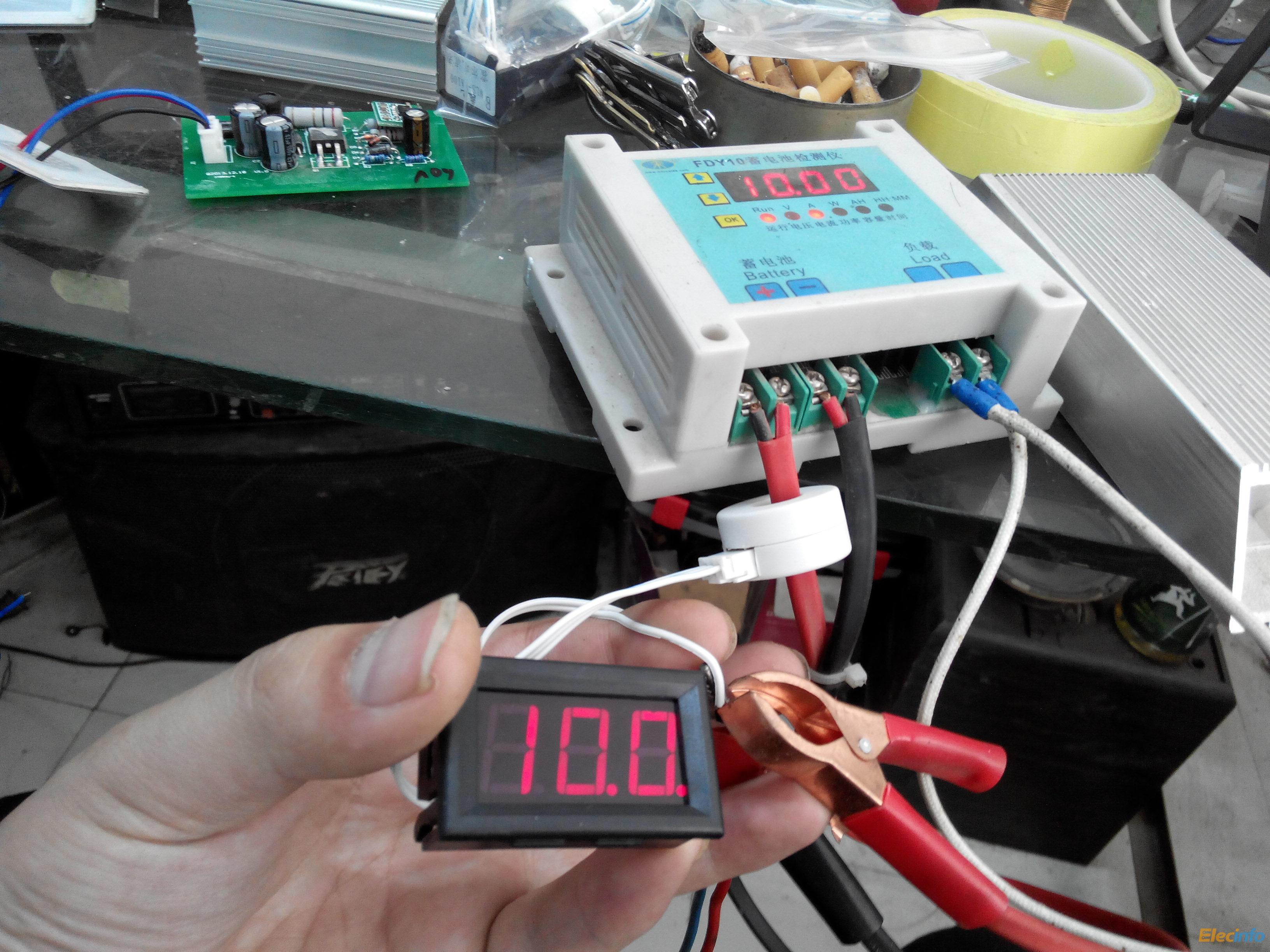

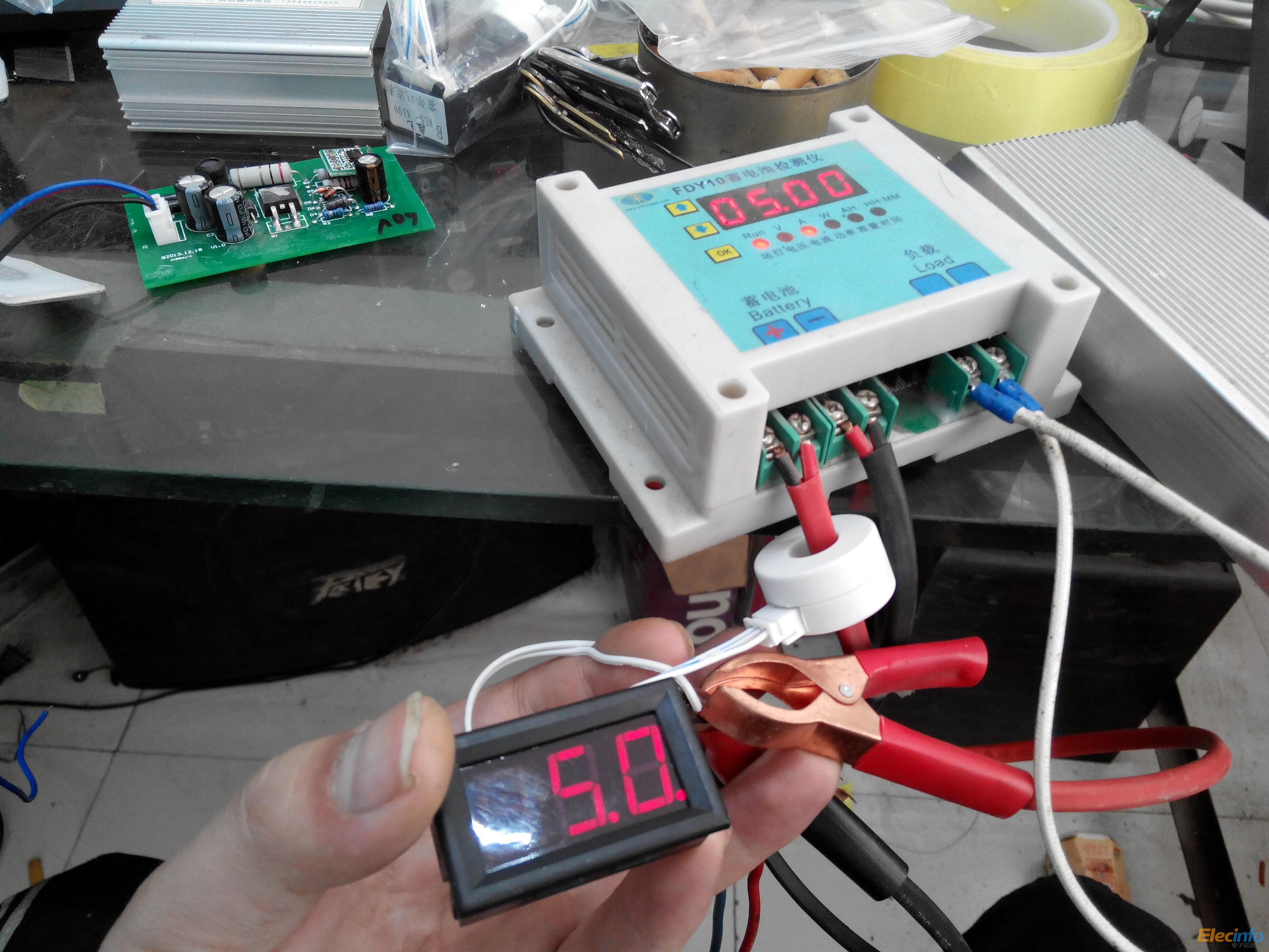

这是改好后的效果  果然效果明显啊温度嘎嘎的低 电感摸上去是温的  所以风扇也不用再变位置了  加上新到的霍尔电流表 这下输入输出电压电流全都有了   这表头精度还不错   10A测试误差不超过0.2A
10A时的表头精度这表头带正负电流测试 两个小数点说明是负电流 霍尔传感器穿反啦    负载我是用那个电池容量测试仪测试的  那玩意精度几乎和我的UT61E是一致的
5A时的精度

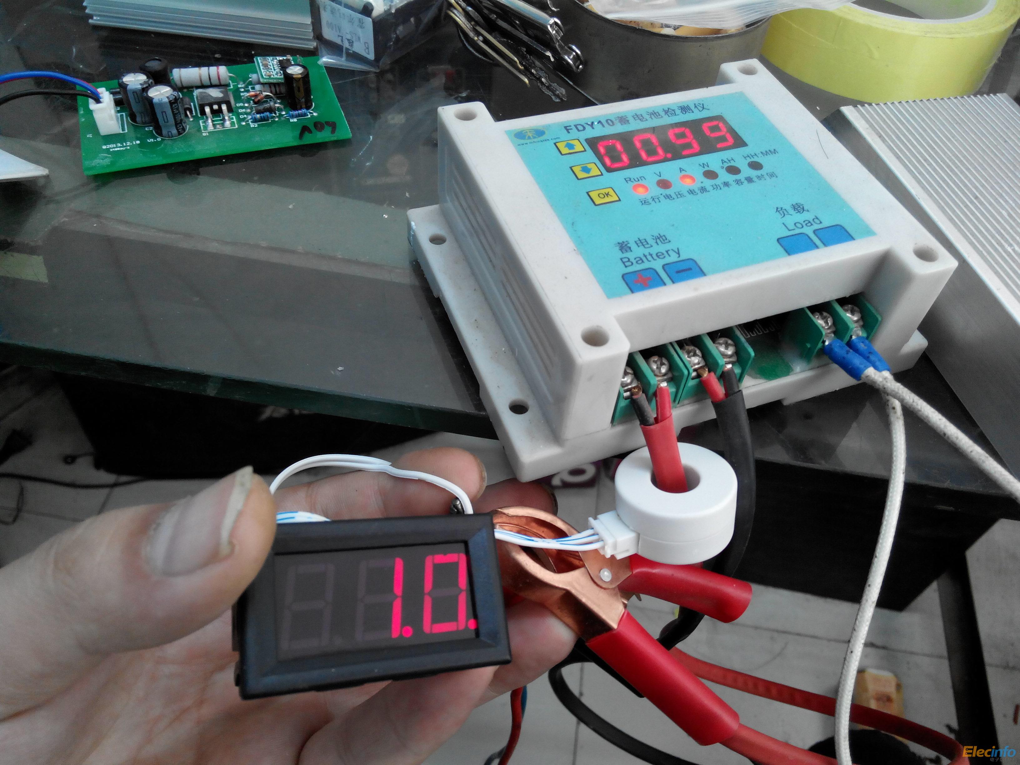

再看看小电流1A是的精度 还不错吧 准的有点想骂人

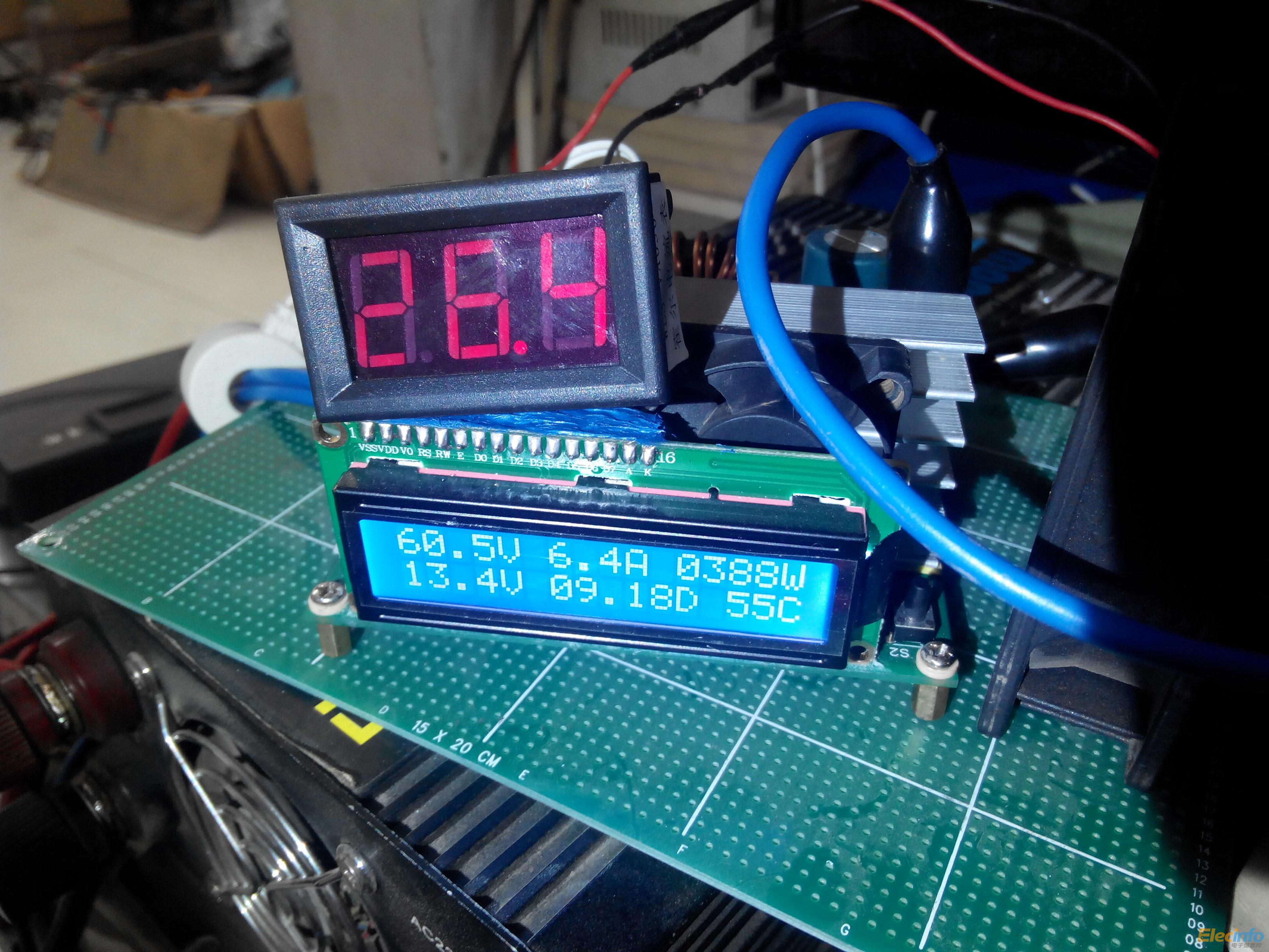

来个暴力测试   输出已经达到26.4A了  温度也升高了  就在旁边临时用打风扇吹着

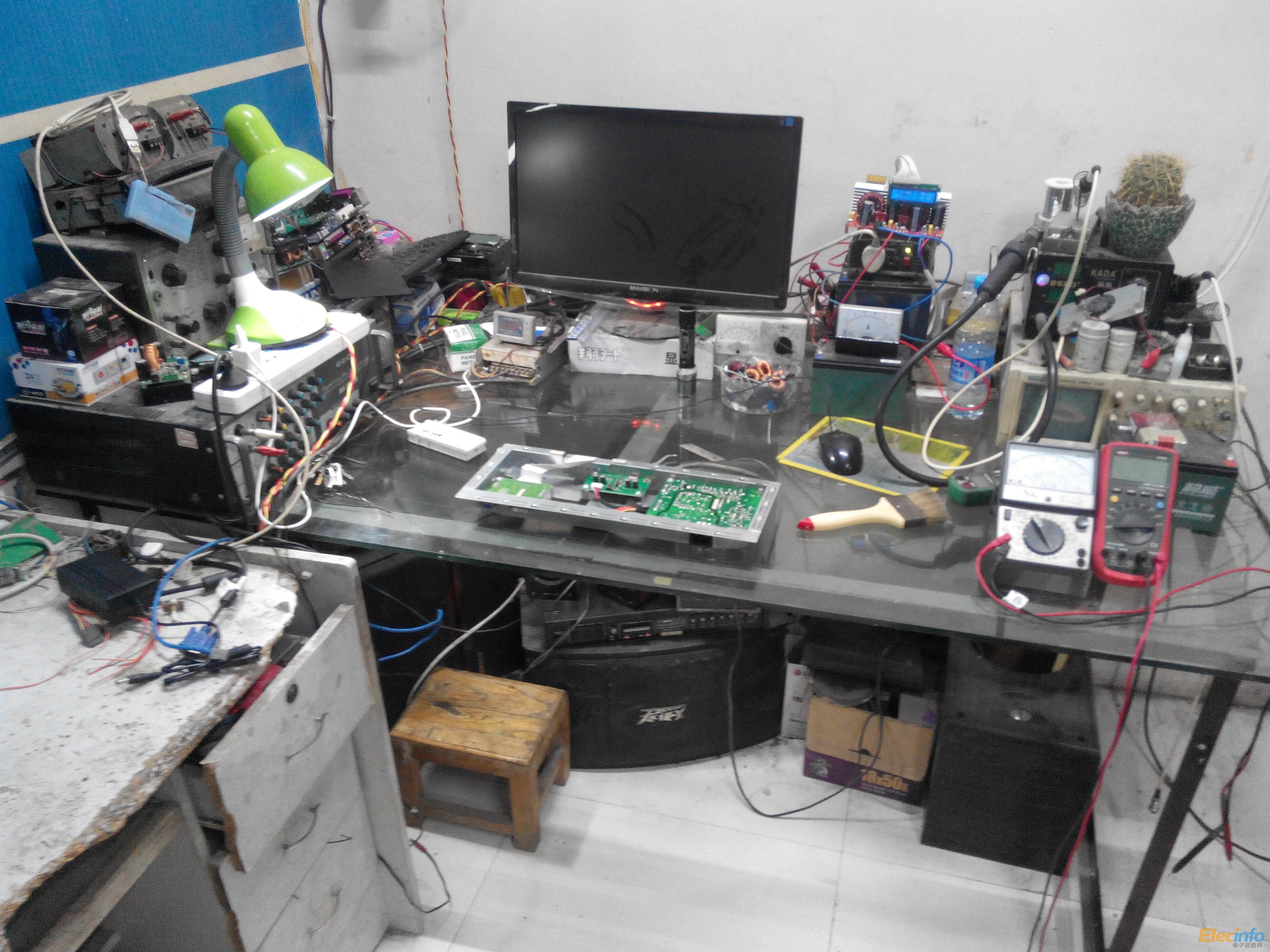

小弟的工作台一角 有点小乱

倒数3-4的照片温度54-55 风扇怎么不转

倒数3-4的照片温度54-55风扇怎么不转
那是我拔掉了 因为旁边临时加了风扇
