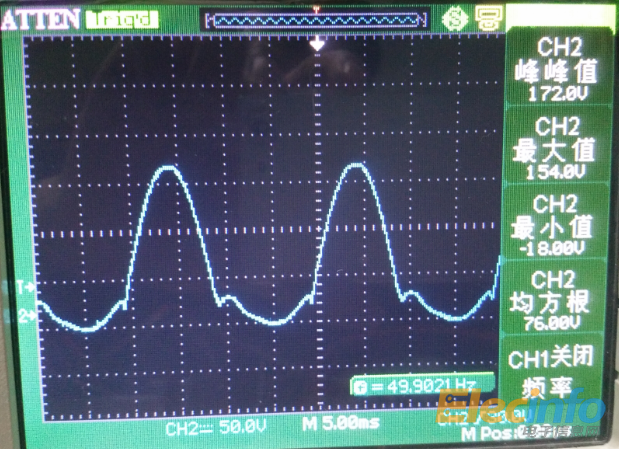

前级采用SG3525升压,没有问题,整流滤波后的母线电压很平稳。电压稳压在320v,峰峰值仅为4-8v。但后级采用STM32输出SPWM,IR2110驱动H桥逆变(MOS管采用IRF830)。在母线电压高于150V左右会出现半波缺失。具体如图所示
下图为逆变输出波形,在母线电压低于100v,可以输出完整正弦波。但当母线电压高于150v是,下半周期不正常!

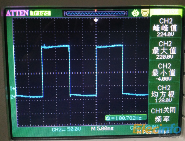

下图是输出电容低频侧到地的波形。正常输出50Hz方波。

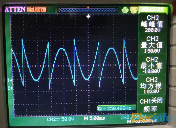

下图为输出电容高频侧输出到地波形。可以正常输出

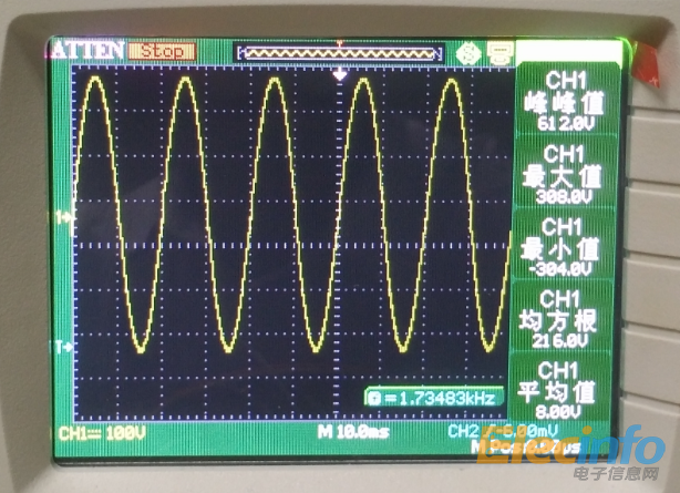

后来把H桥高频侧两个MOS管换成了K15A500(我还没查到这个管子的资料,谁有的话可以分享一下吗!谢谢)。效果就出来了,如下图所示。
但还有一个问题,测得低频上管Vgs依然存在一些毛刺,不知各位大神有没有一些好的解决方法。
哦还有,哪位前辈可以详细解释一下为什么换了管子就可以输出波形了,我的理解是MOS管的导通时间的关系,但不了解。望前辈指教!
