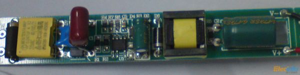

这款t8日光灯IC哪位有货? 非隔离IC mark 94YL4E5QR (缺第7脚) sop-8 (50~80V 200~250mA)
这款t8日光灯IC哪位有货? 非隔离IC  sop-8 (缺第7脚)   丝印为 94YL4E5QR  (输出50~80V 200~250mA)
实测效率90%左右 PF 0.95左右
这时那个品牌的IC  哪位能供货,请速联系

或者丝印为 94YL4G5Y  ,也是缺第7脚 ,几乎一模一样的外围

[图片][图片][图片]
多杀瓦的?

多杀瓦的?
20W

20W
士兰微的好像是这样的,SD6904
