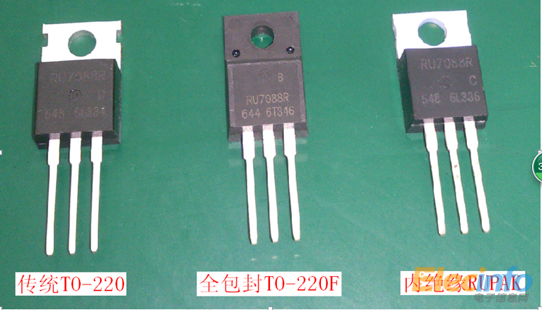

条件1:使用同一芯片而采用不同的封装形式,我们使用同一芯片封成以下三种形式:

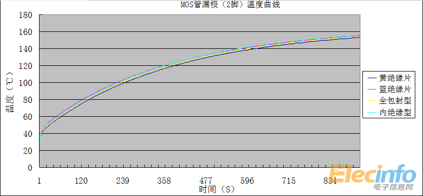

考虑实验误差的情况下,4种情况下管脚2的温度几乎差不多(几种封装的管脚2与晶圆的热阻几乎相同)。
实验结果可以看出:半包封TO-220AB MOSFET+黄色绝缘片的散热效果最好,其次是内绝缘TO-220S MOSFET,然后是半包封TO-220AB MOSFET+蓝色绝缘片,最差的是全包封TO-220F MOSFET。所以内绝缘TO-220S MOSFET的散热性能比全包封TO-220F好,介于半包封TO-220AB+黄色绝缘片和蓝色绝缘片之间。该结果符合理论上的热阻计算。

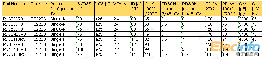

TO-220S产品列表
** 以上所有产品的绝缘耐压等级:大于1500VAC,100%测试。
** 如果您对以上产品感兴趣,可与锐骏半导体联系,申请您所需要产品的样品。
** 锐骏半导体可根据市场需要,设计生产更多TO-220S内绝缘封装产品。

TO-220热阻从上面的装配工艺看,内绝缘新型TO-220SMOSFET相当于把传统型TO-220ABMOSFET安装在HeatSink上时的绝缘片做到了MOS管内部,因此导致结温到Case的热阻变大,但却因安装在HeatSink时不再需要绝缘片而降低了Case到HeatSink的热阻,只要我们能在以下几个条件下测试HeatSink上的温度就能说明那种封装的总热阻小:1.使用同一芯片而采用不同的封装形式;2.在同一时间内消耗同样的功率;3.使同一个HeatSink;4.一个密闭的环境内;最终HeatSink温度越高的说明热量越容易传递到HeatSink,证明总热阻越小[图片]三种MOS封装实验对比为了对比TO-220AB,TO-220F和绝缘版TO-220SMOSFET的散热性能(热阻),我们请研发工程师做如下实验条件1:使用同一芯片而采用不同的封装形式,我们使用同一芯片封成以下三种形式:[图片]条件2:在同一时间内消耗同样的功率,为了能使MOSFET消耗同样的功率,我们需要设计一个恒功率的电路,如下电路图:[图片]此电路中我们设置:电源Vcc=18.11V电流Id=0.5A,因此,MOSFET消耗的功率为:P=(18.11-0.11)*Id=9W条件3:一个密闭的环境内我们采用的是一个小纸盒,尺寸如下:长*宽*高=130mm*100mm*55mm[图片]首先,我们按照条件2调试好电源电压和流过MOSFET的电流,如下图:[图片]电源电压设置为18.11V,调整电路参数使得流过MOS管的电流Id=0.5A,因此,此时MOSFET共消耗的功率为:P=(18.11-0.11)*Id=9W其次,分别换装不同的MOSFET并按照相同的方式粘贴温度检测线,其中传统的TO-220我们采用了两种不同的绝缘片,分别为:第一种:市面上最常见的硅胶绝缘片,厚度0.3mm;温度线粘贴如下图:[图片]CH1:漏极(2脚)温度CH2:MOS管漏极HSCH3:总HS温度CH4:环境温度第二种:目前电动自行车控制器常用的黄色绝缘片,厚度0.08mm。温度线粘贴如下图:[图片]CH1:漏极(2脚)温度CH2:MOS管漏极HSCH3:总HS温度CH4:环境温度换装全包封TO-220F时的温度线粘贴图片注意:为了以后能和其他MOSFET有效对比漏极HS的温度CH2测试点的环氧树脂需要被处理掉![图片]CH1:漏极(2脚)温度CH2:MOS管漏极HSCH3:总HS温度CH4:环境温度换装绝缘版TO-220S时的温度线粘贴图片[图片]CH1:漏极(2脚)温度CH2:MOS管漏极HSCH3:总HS温度CH4:环境温度最后均按照下面的方式放入条件4中的小纸盒内,测试前折叠好纸盒并通过温度测试仪保存每种状态的温度数据。[图片]最后见证奇迹的时刻到了考虑实验误差的情况下,4种情况下管脚2的温度几乎差不多(几种封装的管脚2与晶圆的热阻几乎相同)。[图片]实验结果可以看出:半包封TO-220ABMOSFET+黄色绝缘片的散热效果最好,其次是内绝缘TO-220SMOSFET,然后是半包封TO-220ABMOSFET+蓝色绝缘片,最差的是全包封TO-220FMOSFET。所以内绝缘TO-220SMOSFET的散热性能比全包封TO-220F好,介于半包封TO-220AB+黄色绝缘片和蓝色绝缘片之间。该结果符合理论上的热阻计算。[图片]
这个贴中有两幅图是一样的,看介绍应该有一张是采用蓝色的绝缘垫的,是不是上错图了?
不过个人认为,220F封装和片内绝缘应该可以做到同一散热效果,或者更好,片内绝缘是焊接硅片底板和散热片有一层绝缘层,这个绝缘层必须保证导热效果,还要保证绝缘。如果220F封装的做大焊接硅片的底板,然后,外封绝缘层厚度降到和片内绝缘的绝缘层一样的厚度,一样的导热效果,那会是什么样的效果
老梁头
LV.10
2015-05-10 21:16
@samsung陈
这个贴中有两幅图是一样的,看介绍应该有一张是采用蓝色的绝缘垫的,是不是上错图了?不过个人认为,220F封装和片内绝缘应该可以做到同一散热效果,或者更好,片内绝缘是焊接硅片底板和散热片有一层绝缘层,这个绝缘层必须保证导热效果,还要保证绝缘。如果220F封装的做大焊接硅片的底板,然后,外封绝缘层厚度降到和片内绝缘的绝缘层一样的厚度,一样的导热效果,那会是什么样的效果
是上错了,应该是硅胶片的
