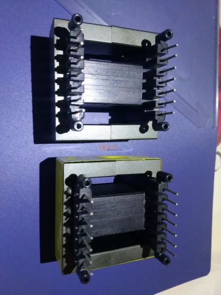

是场管少了?还是变压器绕的不好?

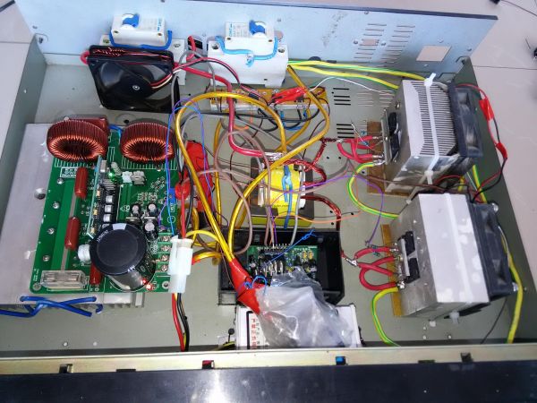

现在最多能带载1240w
xzszrs
2016-02-18 10:11
@yuanman19880526
[图片]
前级初级走线太长,而且没有滤波电容。

不要这样到处飞线,弄个洞洞板都比这安全的多

楼主这飞线有点恐怖啊,没有干扰和振荡是不可能的,解决了这2个问题,叫声应该就会消失
yuanman19880526
2016-02-19 11:25
@xzszrs
前级初级走线太长,而且没有滤波电容。
有滤波电容,用延长线接的!我知道线太长效果不好!可是只能这样了!呵呵

我打算用两个EE55.初级并联,次级串联!试试!能不能是磁饱和了?

实在太乱了!有点受不了了!
