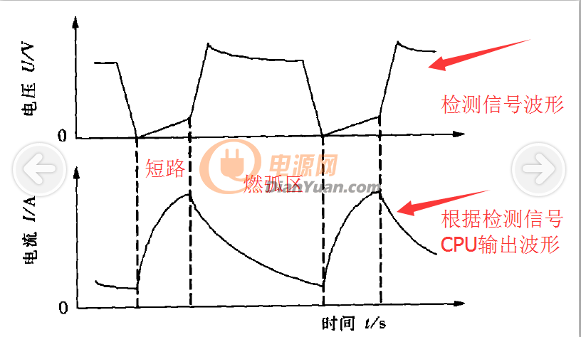

问题:CO2气保焊短路控制的软件实现方法怎么实现???如下图(电流波形是DA输出波形)
系统软件方案: dsp —> DA —>电流环
疑问:1、CPU检测短路与燃弧,如图短路区、燃弧区。短路电流上升 与 燃弧下降 是分开控制的吗??? 是否是用PI控制
做法:在短路时,采用模拟电容充电公式,下降时采用PI,实验波形与示意图有些区别,焊接效果不理想。请问大神具体软件实现方法。
