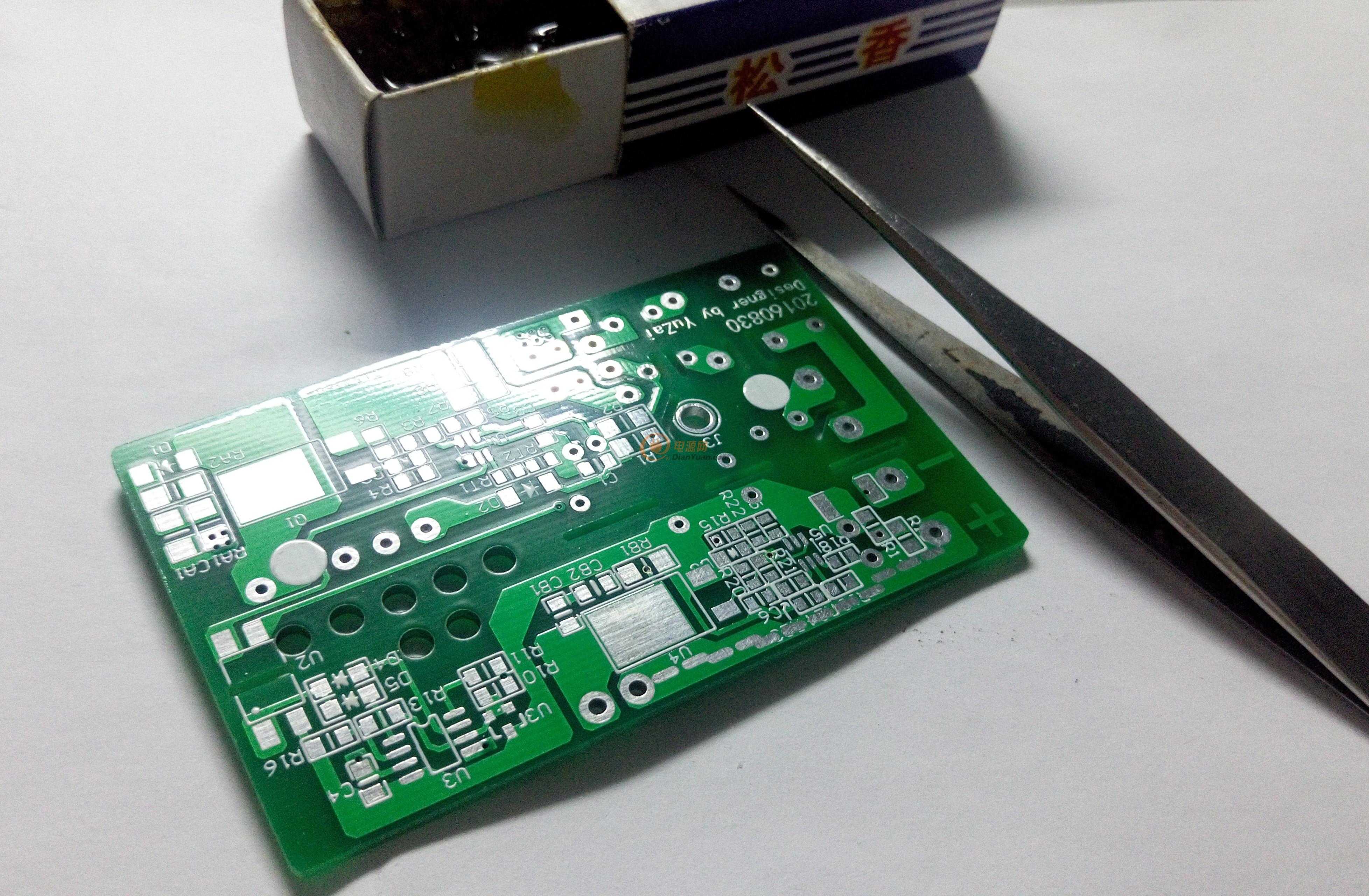

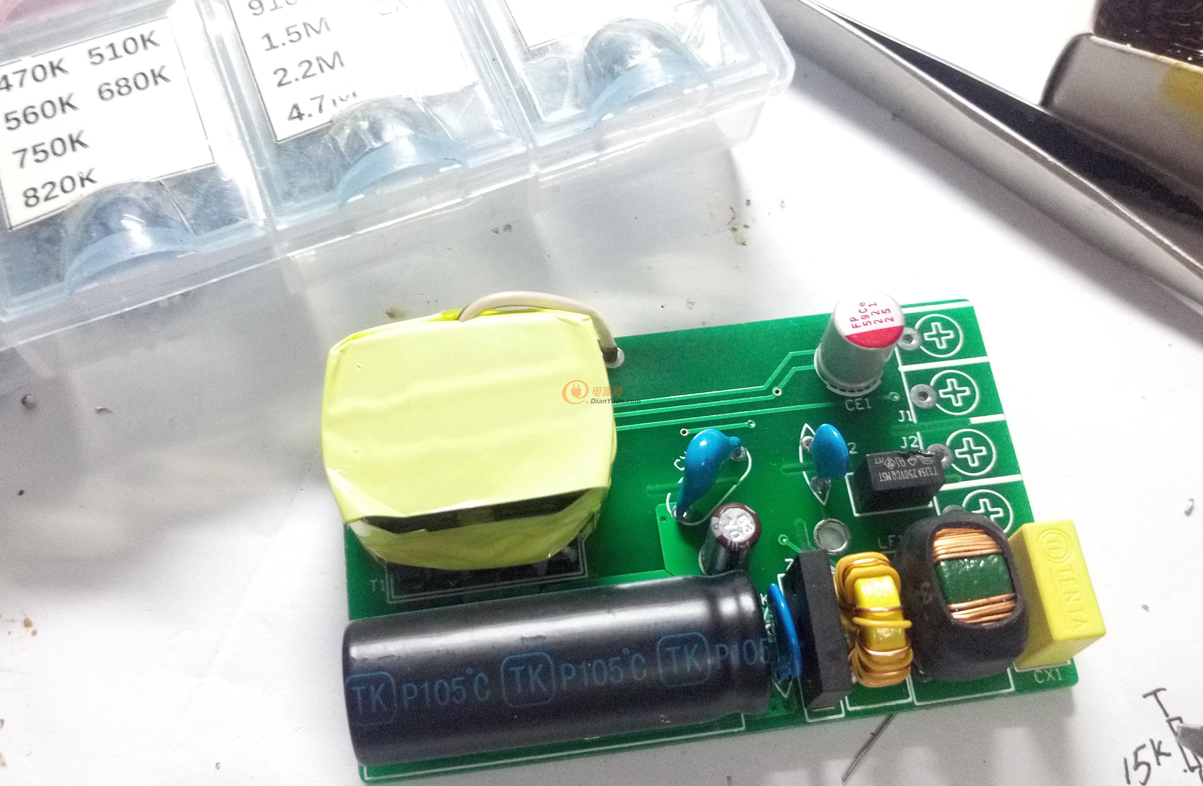

来看看原理图吧:
其实上面已经谈到了,采用了通嘉科技的LD7539H的主控芯片,同步步整流芯片也是该公司的芯片;电源采用了
恒压恒流的控制,使用TL431进行做基准,分别提供一个2.5V和一个更小的电压基准;同时采用LM358做比较电路,
431提供的两个基准电压分别给这个358的两个负向端,分别做电压反馈和电流反馈;其他的都是基本电路了。
板子大小是46*76mm,采用双面板走线,LD7539H驱动芯片背面采用对地屏蔽;
