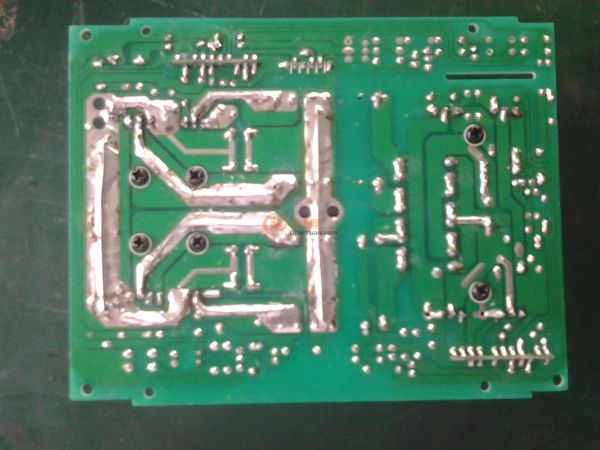

先来看看空板子PCB吧,单面板。材料准备中------------

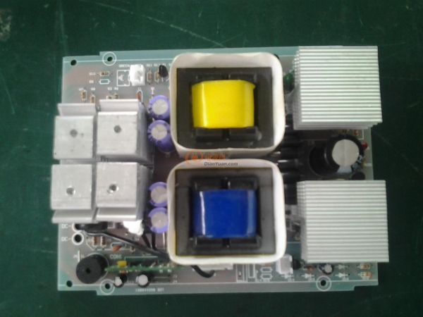

全硬件电路,全隔离,一个光耦反馈直流高压。
今天把部分的元器件插上了,还差些东西,准备中-------
zhuzhigang1974
2016-09-09 19:27
@zhuzhigang1974
全硬件电路,全隔离,一个光耦反馈直流高压。今天把部分的元器件插上了,还差些东西,准备中-------[图片][图片]
上散热片
zhuzhigang1974
2016-09-17 19:58
@zhuzhigang1974
上散热片[图片][图片]

看起来不错,方波输出还是正弦波输出?
zhuzhigang1974
2016-09-23 19:12
@qinzutaim
看起来不错,方波输出还是正弦波输出?
方波,后续有正弦波的
