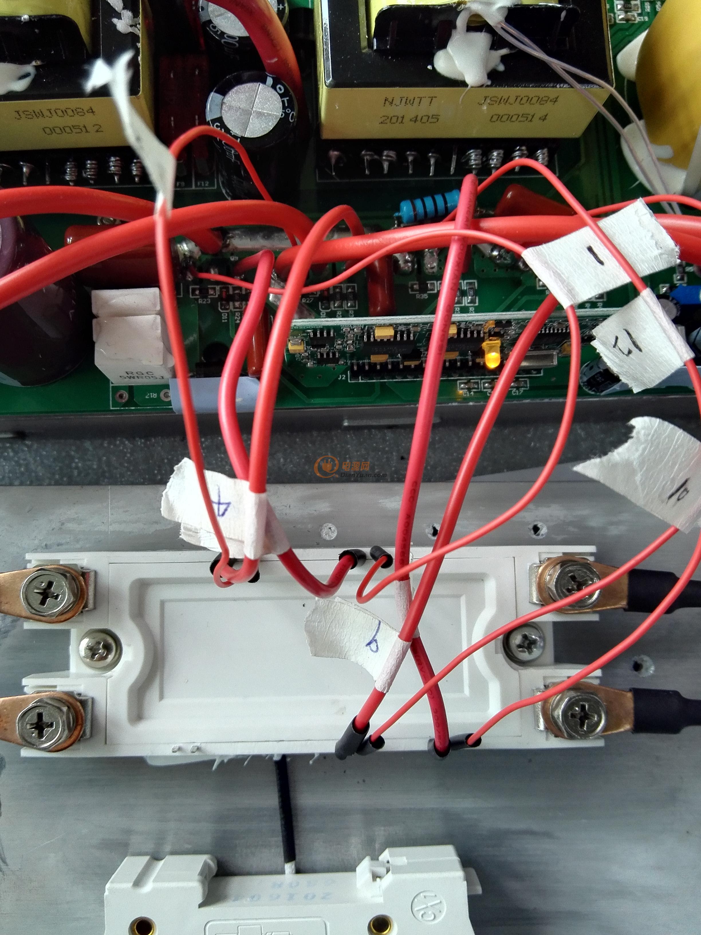

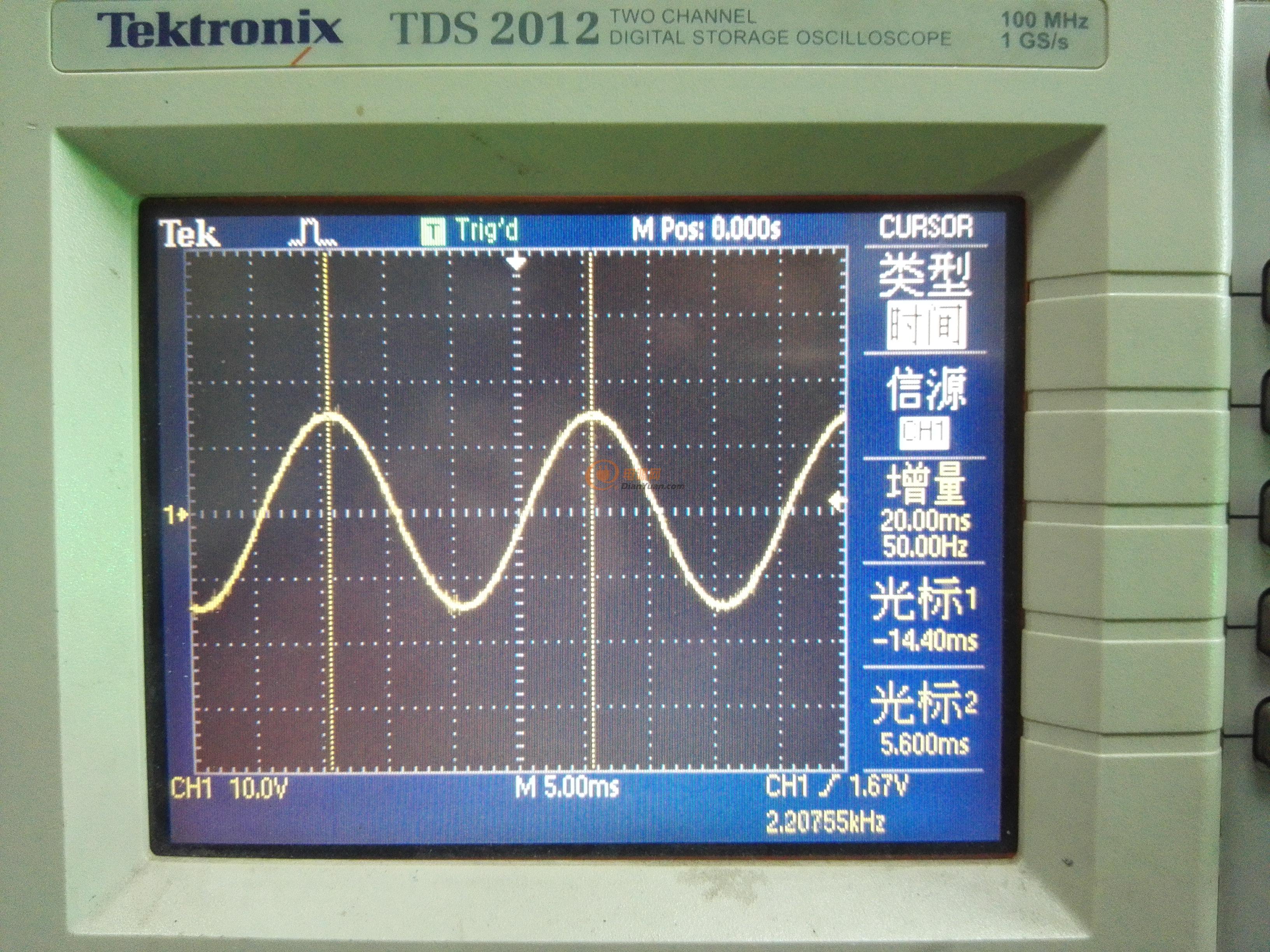

说做就做,EG8010驱动igbt
说做就做,EG8010驱动igbt
2000W纯阻性负载无问题。

IR2110直接驱动IGBT模块?
测波形看看

牛B,想看看波形和快速关断的时候会不会有问题,IGBT模块不是要负压关断吗,要不容易烧模块
hnzkwz
2017-04-19 08:52
你IGBT啥型号?不过你这样太危险了,我有现成的8010IGBT驱动板,驱动,电压,电流全隔离,这样才安全。

宏微的,H桥75A的
