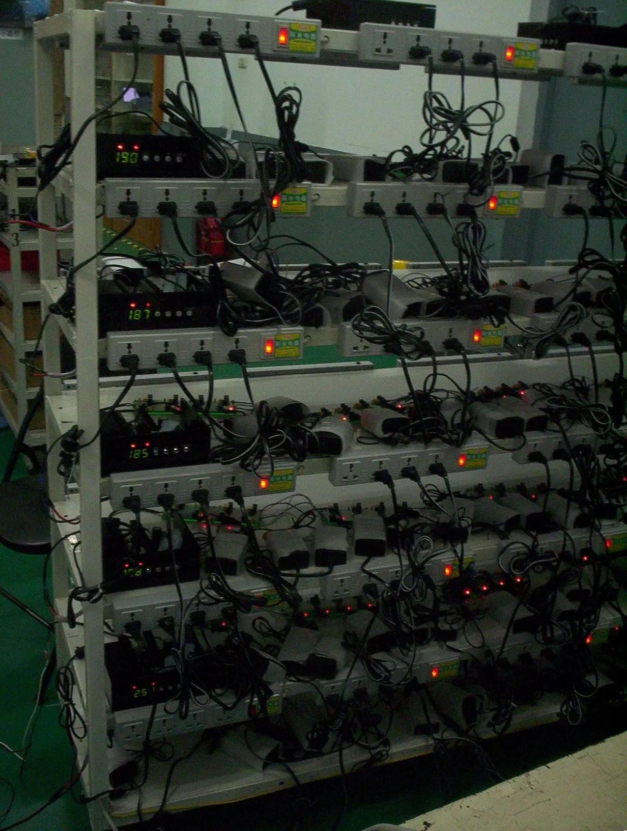

和我的想法一样! 我做的这个可以显示电压电流还具有 过有压、过流报警 自动保护、定时关机等功能.自家用不注重外观 呵呵!
有机会多交流 QQ:331266358
500) {this.resized=true; this.width=500; this.alt='这是一张缩略图,点击可放大。\n按住CTRL,滚动鼠标滚轮可自由缩放';this.style.cursor='hand'}" onclick="if(!this.resized) {return true;} else {window.open('http://u.dianyuan.com/bbs/u/55/136041185524183.jpg');}" onmousewheel="return imgzoom(this);">
有机会多交流 QQ:331266358
@exup
和我的想法一样!我做的这个可以显示电压电流还具有过有压、过流报警自动保护、定时关机等功能.自家用不注重外观呵呵!有机会多交流QQ:331266358[图片]500){this.resized=true;this.width=500;this.alt='这是一张缩略图,点击可放大。\n按住CTRL,滚动鼠标滚轮可自由缩放';this.style.cursor='hand'}"onclick="if(!this.resized){returntrue;}else{window.open('http://u.dianyuan.com/bbs/u/55/136041185524183.jpg');}"onmousewheel="returnimgzoom(this);">
