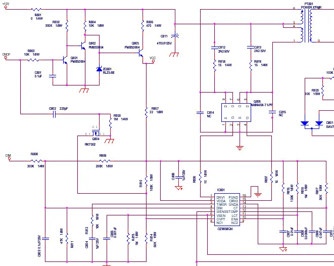

谁能帮忙讲解下这个图的工作方法

就是上边这个图片,终于会了,请高手讲解关于这个电路的工作原理,知道什么说什么就可以~!·谢谢,希望大家也相互学习500) {this.resized=true; this.width=500; this.alt='这是一张缩略图,点击可放大。\n按住CTRL,滚动鼠标滚轮可自由缩放';this.style.cursor='hand'}" onclick="if(!this.resized) {return true;} else {window.open('http://u.dianyuan.com/bbs/u/57/1989051188799605.bmp');}" onmousewheel="return imgzoom(this);">

你这个开关是负逻辑的,请问你这电路是不是主要买给国外的客人,我见过很多外外的INVERTER都这样做开关,不过国内的就是高电平开的比较多了
这个不是负逻辑,搞的太复杂了,芯片本身不是有使能端吗,是不是为了考虑上电的时序问题

这个是OZ9938做的推挽线路,输出检测保护都是他们典型的接法,你用他们的芯片的话可以请教他们的FAE,他们会给你详细解释的.

大家先说下这个图中ON/OFF信号的作用!`谢谢
ON/OFF只是起开关作用.当待机的时候,输入信号为低电平,当要开启的时候,输入一个约5V的电压,IC VCC就会有一个标准的工作电压.你们是哪家主板厂?我们是专业的电源厂商.
