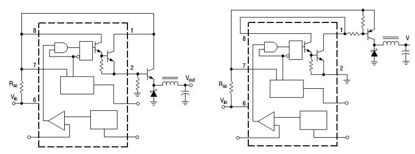

做了个DC-DC:15V~30V输入 4.7V输出 850MA
测试:15V~30V 和 0~850MA 总有些点有音频叫声!
有遇到同问题的,支个招啊!!!
MC34063 音频叫声 高手进

[图片]500){this.resized=true;this.width=500;this.alt='这是一张缩略图,点击可放大。\n按住CTRL,滚动鼠标滚轮可自由缩放';this.style.cursor='hand'}"onclick="if(!this.resized){returntrue;}else{window.open('http://u.dianyuan.com/bbs/u/58/15101193016055.jpg');}"onmousewheel="returnimgzoom(this);">
电感调整有:100,150,220
电容调整有:68,68*2,102,471
@holy
电感调整有:100,150,220电容调整有:68,68*2,102,471
500) {this.resized=true; this.width=500; this.alt='这是一张缩略图,点击可放大。\n按住CTRL,滚动鼠标滚轮可自由缩放';this.style.cursor='hand'}" onclick="if(!this.resized) {return true;} else {window.open('http://u.dianyuan.com/bbs/u/58/15101193018218.jpg');}" onmousewheel="return imgzoom(this);">
也试着搭了下这两种!
音频叫声依然存在!
也试着搭了下这两种!
音频叫声依然存在!
@holy
[图片]500){this.resized=true;this.width=500;this.alt='这是一张缩略图,点击可放大。\n按住CTRL,滚动鼠标滚轮可自由缩放';this.style.cursor='hand'}"onclick="if(!this.resized){returntrue;}else{window.open('http://u.dianyuan.com/bbs/u/58/15101193018218.jpg');}"onmousewheel="returnimgzoom(this);">也试着搭了下这两种!音频叫声依然存在!
输入电容:220UF
输出电容:680UF
输出电容:680UF
