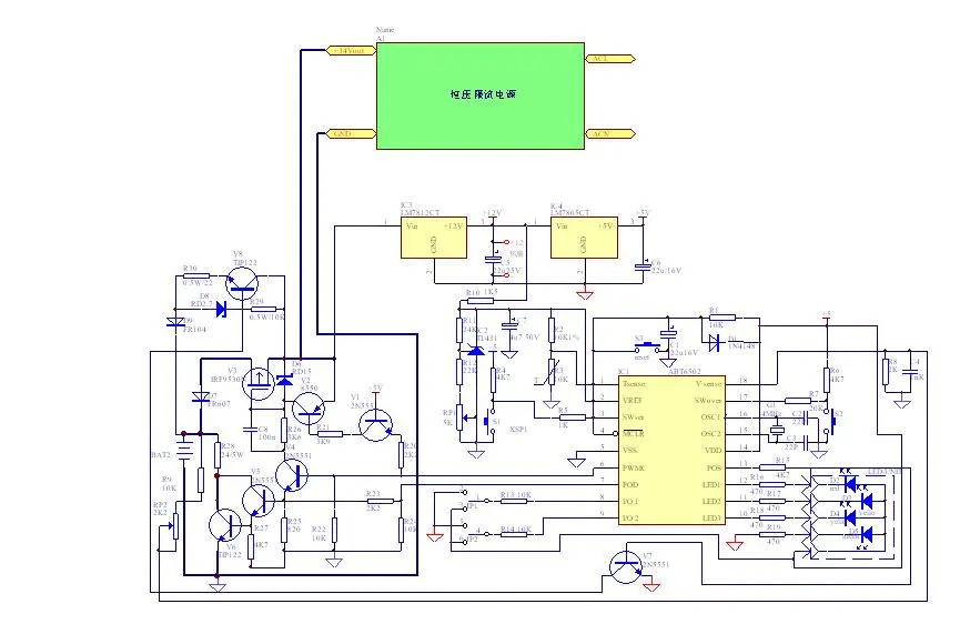

采用ABT6502芯片的应用很多.最近一位网友要求作一个24V/3.5Ah铅酸蓄电池带有后备电源性质的充电器.考虑如下:
1、考虑到,用户需求是在电池完全放电以后,8小时以内可以再次充满电,新电池容量正差的时候也可以在8小时以内充满电.这样,“伪恒流充电”的电流采用0.15C~0.2C的电流充电.大约4~6小时进行“伪恒流充电,其余时间进行伪恒压充电.
2、考虑到采用市电电源充电,为了配合ABT6502芯片的控制,应该设计一个恒压限流的电源,可以采用模拟的,也可以采用开关电源.按照0.2C恒流考虑,这个电源应该是0.7A恒流,33V~35V恒压的电源.
3、与ABT6502部分的配合.关键点只有一个,就是配合电池组电压与ABT6502第1脚的取样电压.具体方法是,把电池组标称电压分压为3.525V即可.
4、按照推荐的基本电路搭出具体方案.电路图如下图:
其中,充电过程中的负脉冲电流为0.4C(充电脉冲的一倍),这样放电电阻应该在34V/1.4A=24Ω,计算该电阻峰值功率约为47.6W,考虑到占空比不大于3%,实际消耗功率为1.428W,选用3W~5W的线绕电阻.

全部调试只有2点:
1、调整RP1,使得IC2的负极对地的电压为5.10V
2、调整RP2,使得在电池正极对地点的电压为24.00V的时候IC1的18脚电压为3.525V.

这里还有一个选择.就是8脚和9脚高低电平的状态对恒压转浮充电流有关.
8脚和9脚为5V的时候,为充电电流的20%转折;
8脚0V和9脚为5V的时候,为充电电流的15%转折;
8脚5V和9脚为0V的时候,为充电电流的10%转折;
8脚和9脚为0V的时候,为充电电流的6%转折.
在一般的状态下,电池在恒压状态转浮充的0.02C~0.03C.
按照本案来说,如果选用恒压限流的限流值为0.2C(即0.7A)的时候,恒压转浮充的电流应该在70mA~105mA.这样,转折电流应该为充电电流的10%~15%,也就是要把8脚和9脚,一个接高电平、一个接低电平就可以了.

图看不清楚,赵老师能上传个清楚的吗?谢谢老师,1130542970.ddb
