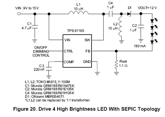

求BUCK-BOOST型大功率白光LED驱动IC
请前辈们推荐下IC,要求:适用于汽车应用,12V输入,输出700mA,能驱动4颗以上3W 大功率白光LED.

问一个弱弱的问题:汽车电源12V,LM3404是BUCK型的,是不是输出电压一定得小于12V,那驱动4颗3W的LED,输出电压3.5×4=14V,是不是只用一片IC就实现不了.
还有一个问题想不明白:是不是适用于LED汽车头灯的IC,一定得是BUCK-BOOST型的呢?假如我的输出电压是14V,电流700mA,汽车电瓶12V(波动范围6—36V),当输入电压低至6V时,IC按BOOST型工作,将电压升至14V给负载供电,而当输入电压高至30V的时候,IC按BUCK型工作,将电压降至14V给负载供电.

我个人却得,您这个一定要先升压,与36V接近,再恒流驱动LED.

12V的输入肯定要升压才能满足你的要求,现在不少大功率的驱动都是降压型的.因为基本上都是外接电源,加个整流器到你需要的输入电压.
车载因为电源波动比较大,所以一定要用BUCK-BOOST工作模式的产品.既要完成低压时升压的动作,同时又要完成高压时降压的动作.对于这样的需求,目前市场上相关的ic产品不多.
TI最新出了一款产品TPS61165目前是比较切合的产品,可以同时满足要求.
如下电路:

这种电路好像是CUK电路吧,这个电路的效率如何?
