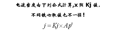

電流密度并非估計的,現提供1個你決找不到的電流密度J的計算方式!
目前90%以上的變壓器工程師在選電流密J時都是經驗取值,因為他們沒有一個公式可計算,基於此現象我就把電流密度J的計算方式獻給有需要的工程師吧!
J=Kj*Ap^x,Kj由下列公式計算(此公式可能沒人能找到),x與不同core取值也不一樣!

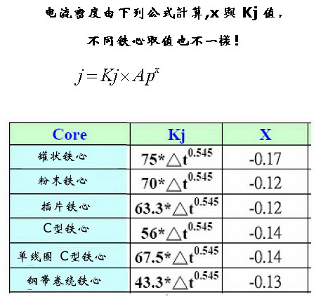

原文是这样排列的,
罐型铁心
粉末铁心
叠片铁心
C型铁心
单线圈C型铁心
带绕铁心
2008-02-26 14:00

J=Kj*Ap^x很多書上有,但Kj書上只有25c和50c數據,因此我們要設計40c,75c或更多其他溫度要求咋取Kj呢?為了計算方便我才花時間去推出Kj公式來!當然有了Kj時,J值就不是亂取值了!

那您的那些數字是什麼, 比如說: 75 ; 63.3 ; 67.5 是一個系數???
sixbrother
2008-02-26 15:10
@transformer1
那您的那些數字是什麼,比如說:75;63.3;67.5是一個系數???
是的,是系數!

那你的這表格怎麼沒有顯示與溫度的關係?
sixbrother
2008-02-26 18:51
@transformer1
那你的這表格怎麼沒有顯示與溫度的關係?
△t就是溫度!
比如我要設計一顆可接受溫升65c的EI-76*30矽鋼片變壓器:
Kj=63.3*65^0.545=615.8
J=615.8*36.87^-0.12=399.4 A/cm^2
ds=11.287*(2/399.4)^0.5=0.80mm(假如次級電流2A)

zhouyh118
2008-02-27 13:08
带绕铁心
的J是最小的哦,相同电流下,那它的铜线是最大的吧?
