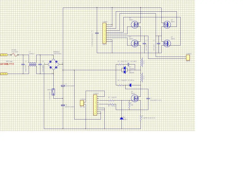

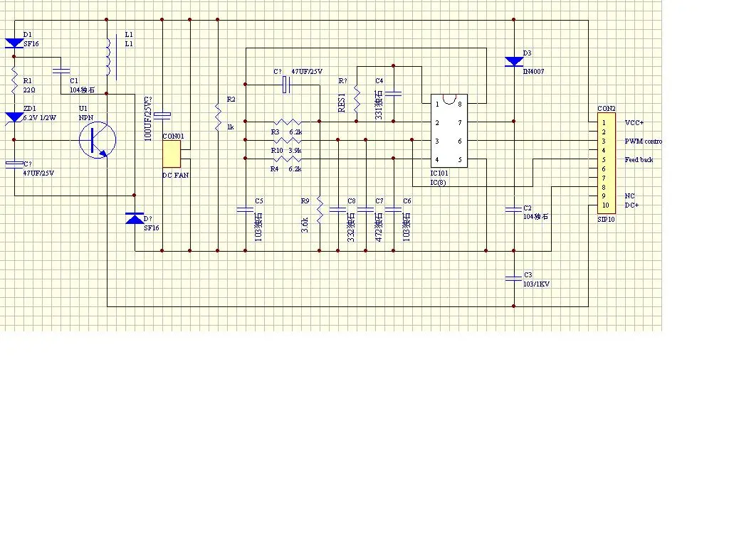

有一600W HID灯的镇流器,不知道有没有同行的朋友着手搞过,看后请问一下,这个小板上的控制IC 是啥型号? 只知道该小板是PWM控制小板,类似UC3852却不能证实,下面有该小板的原理图.

怎么不见我上传的图片啊,这个是小板的电路图.500) {this.resized=true; this.width=500; this.alt='这是一张缩略图,点击可放大。\n按住CTRL,滚动鼠标滚轮可自由缩放';this.style.cursor='hand'}" onclick="if(!this.resized) {return true;} else {window.open('http://u.dianyuan.com/bbs/u/64/162441209427507.jpg');}" onmousewheel="return imgzoom(this);">

主板及小板的电路图见下图,上面全桥驱动的是2153+2111,下面驱动的小板就是上面传的小板,不知IC为何物,在下初次搞触这斯,还请各位同行高手不惜赐教.500) {this.resized=true; this.width=500; this.alt='这是一张缩略图,点击可放大。\n按住CTRL,滚动鼠标滚轮可自由缩放';this.style.cursor='hand'}" onclick="if(!this.resized) {return true;} else {window.open('http://u.dianyuan.com/bbs/u/64/162441209427921.jpg');}" onmousewheel="return imgzoom(this);">

兄台没接触过这类产品吧,,这是最常用的IC了,,,

dangwei
2008-04-29 15:37
我看过后,认为是BUCK变换器的控制器,如UC3843/2,该电路无PFC,为后级HID低频桥提供稳定直流.
全数字HID控制方案将逐步取代模拟方案,更加可靠灵活,成本低.

输出的工作频率在什么范围?请测试一下提供参数.

电王有一款,方案类似
cqs1975
2008-04-30 05:50
@luohongzhi
电王有一款,方案类似
典形BUK+全桥方案你的小板为BUK电路的控制板IC为UC2843你的镇流器是低频输出的

UC3842/3842应该是UC2843的后续产品型号吧,这些3842可能好买些.谢谢关注,

请问小板上面的那只三极管不会有何特别之处吧 看了一下其功能应该只是为IC提供一下12V供电电压及向DC FAN提供12V电源.(上面的三极管集电极和发射极方向画反了的)

是不是图上又错误呀?那个稳压二极管的用法,俺看不懂.希望赐教,谢谢

2843是工业级的
dangwei
2008-05-05 13:06
@愚公
400HZ低频桥.

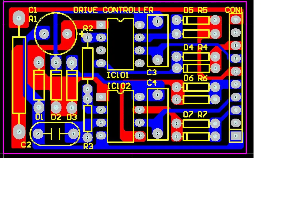

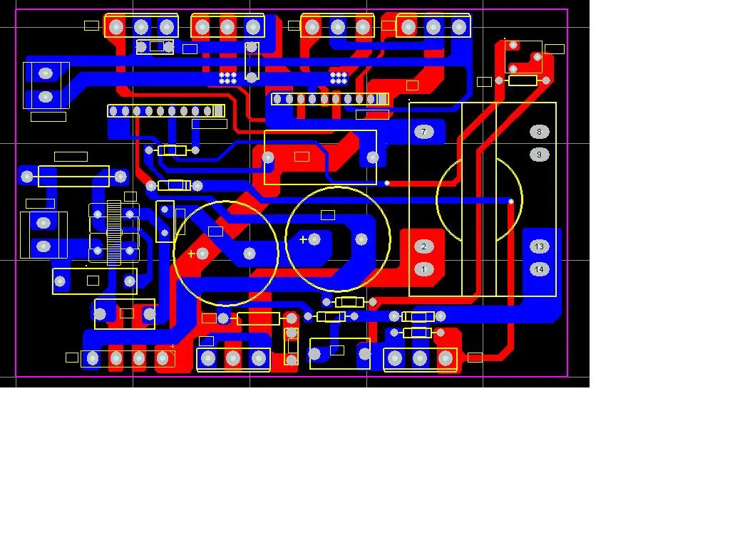

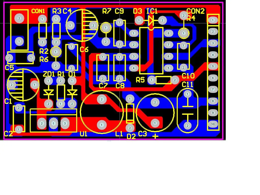

这两天没上线来看,今天上来这几个板的PCB500) {this.resized=true; this.width=500; this.alt='这是一张缩略图,点击可放大。\n按住CTRL,滚动鼠标滚轮可自由缩放';this.style.cursor='hand'}" onclick="if(!this.resized) {return true;} else {window.open('http://u.dianyuan.com/bbs/u/65/162441210150610.jpg');}" onmousewheel="return imgzoom(this);">500) {this.resized=true; this.width=500; this.alt='这是一张缩略图,点击可放大。\n按住CTRL,滚动鼠标滚轮可自由缩放';this.style.cursor='hand'}" onclick="if(!this.resized) {return true;} else {window.open('http://u.dianyuan.com/bbs/u/65/162441210150622.jpg');}" onmousewheel="return imgzoom(this);">500) {this.resized=true; this.width=500; this.alt='这是一张缩略图,点击可放大。\n按住CTRL,滚动鼠标滚轮可自由缩放';this.style.cursor='hand'}" onclick="if(!this.resized) {return true;} else {window.open('http://u.dianyuan.com/bbs/u/65/162441210150635.jpg');}" onmousewheel="return imgzoom(this);">
