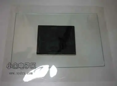

去掉保护膜的感光板铜皮面被一层绿色的化学物质所覆盖,这层绿色的东西就是感光膜.先将其中一块玻璃放在较平的台面上,然后把感光板放在玻璃上,绿色曝光面朝上.
500) {this.resized=true; this.width=500; this.alt='这是一张缩略图,点击可放大。\n按住CTRL,滚动鼠标滚轮可自由缩放';this.style.cursor='hand'}" onclick="if(!this.resized) {return true;} else {window.open('http://u.dianyuan.com/bbs/u/66/1274091214657468.jpg');}" onmousewheel="return imgzoom(this);">
将感光板放在玻璃上,曝光面朝上.
将打印好的菲林轻轻铺在感光板上,并对好位置.将另外一块玻璃压上,利用上面那块玻璃本身的自重使曝光板和菲 林紧贴在一起.
500) {this.resized=true; this.width=500; this.alt='这是一张缩略图,点击可放大。\n按住CTRL,滚动鼠标滚轮可自由缩放';this.style.cursor='hand'}" onclick="if(!this.resized) {return true;} else {window.open('http://u.dianyuan.com/bbs/u/66/1274091214657532.jpg');}" onmousewheel="return imgzoom(this);">
将菲林铺在板上
500) {this.resized=true; this.width=500; this.alt='这是一张缩略图,点击可放大。\n按住CTRL,滚动鼠标滚轮可自由缩放';this.style.cursor='hand'}" onclick="if(!this.resized) {return true;} else {window.open('http://u.dianyuan.com/bbs/u/66/1274091214657642.jpg');}" onmousewheel="return imgzoom(this);">
用另一块玻璃压上
确定两块玻璃已经准确无误地将电路板和菲林压好后,接下来就要开始曝光了.
曝光的方法有几种:太阳照射曝光、日光灯曝光、专用的曝光机曝光,可以根据情况灵活选择.这里采用的是日光台灯来曝光,台灯和感光板的距离大概是5cm左右.
500) {this.resized=true; this.width=500; this.alt='这是一张缩略图,点击可放大。\n按住CTRL,滚动鼠标滚轮可自由缩放';this.style.cursor='hand'}" onclick="if(!this.resized) {return true;} else {window.open('http://u.dianyuan.com/bbs/u/66/1274091214657682.jpg');}" onmousewheel="return imgzoom(this);">
来张侧面图,两块玻璃将感光板和菲林夹在一起.
500) {this.resized=true; this.width=500; this.alt='这是一张缩略图,点击可放大。\n按住CTRL,滚动鼠标滚轮可自由缩放';this.style.cursor='hand'}" onclick="if(!this.resized) {return true;} else {window.open('http://u.dianyuan.com/bbs/u/66/1274091214657714.jpg');}" onmousewheel="return imgzoom(this);">
开始曝光
曝光的时间要根据曝光光源的照射强度,以及不同厂家生产的感光板可能对曝光时间要求的不同,具体时间请参考厂家的说明.在这里这次曝光用了大约12分 钟.曝光时间的要求并不是很严格,但时间不要太短,那样会导致曝光不充分,曝多几分钟无所谓.
