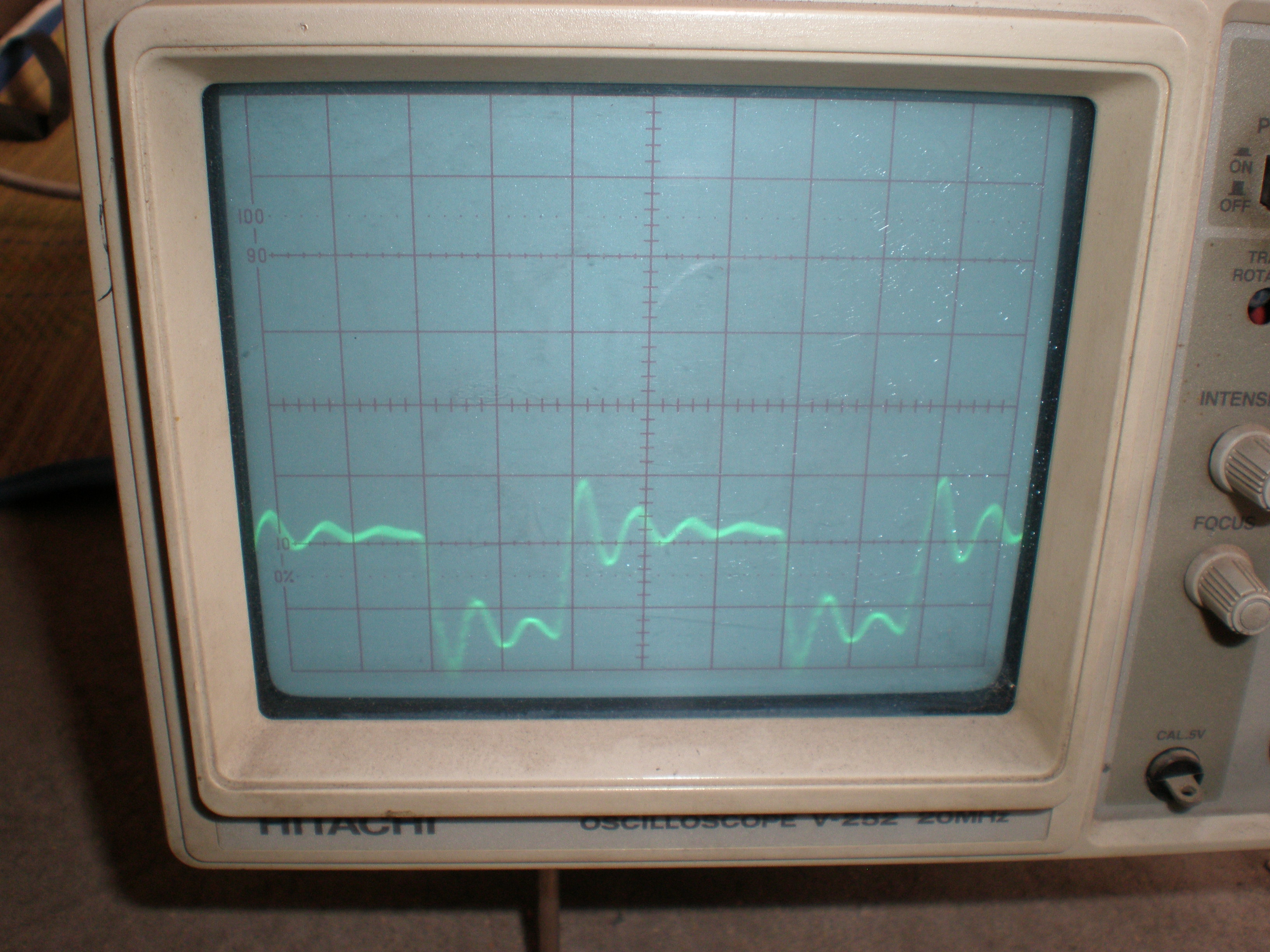

目前我们在尝试改进焊机中的ER43的主变,22:4 100KHZ 200A的MOS焊机,
当机器满载时,输出的主变温度不稳定,想请教下各位,,,,比如说,在同等条件下,将主变的感量设三个等级,2.0mh 1.8mh 1.6mh 其中,1.8mh满载半小时后主变的温度比原机的主变温度有不同的下降,1.6与2.0mh的要低10度左右,焊机对主变的感量要求是多少??太大或者太小会有何影响??
下面是几个测试波形,请有经验的老师帮忙分析下,,,

20V 1us 这个是输出的电压波形,,,
500) {this.resized=true; this.width=500; this.alt='这是一张缩略图,点击可放大。\n按住CTRL,滚动鼠标滚轮可自由缩放';this.style.cursor='hand'}" onclick="if(!this.resized) {return true;} else {window.open('http://u.dianyuan.com/bbs/u/67/45961214988210.jpg');}" onmousewheel="return imgzoom(this);">
其中1.8mh的主变温度是最低的,
