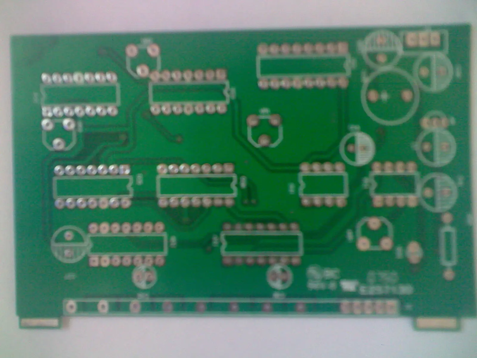

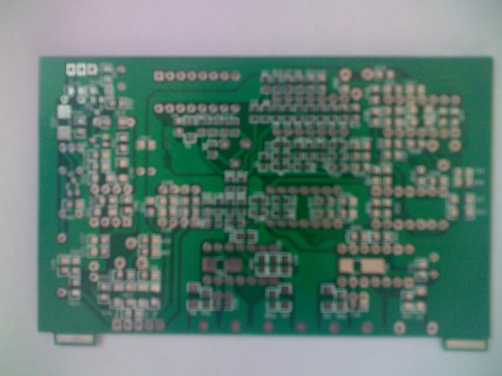

继本人的"纯正弦波逆变器驱动板"(详见http://bbs.dianyuan.com/topic/180615)之后,本人又设计了这款
纯正弦波逆变器驱动板,主要是把4个驱动集成电路TLP250改为了两个IR的IR2010/IR2110/IR2113,去掉了3路隔离电源,电源供给改为了把10-15V升压到15V再用L7812降为12V,这样一来简化了电路,降低了成本,本板除两块IR2010/IR2110/IR2113外成本不超出10元.本纯正弦波逆变器驱动板适合驱动MOS管和IR的IGBT,主供电电压范围为12-430V,可驱动高频机和工频机,耗电为12V100mA,尺寸为105mm*68mm;本纯正弦波逆变器驱动板内置了短路和欠压保护电路,可输出一路控制前级.

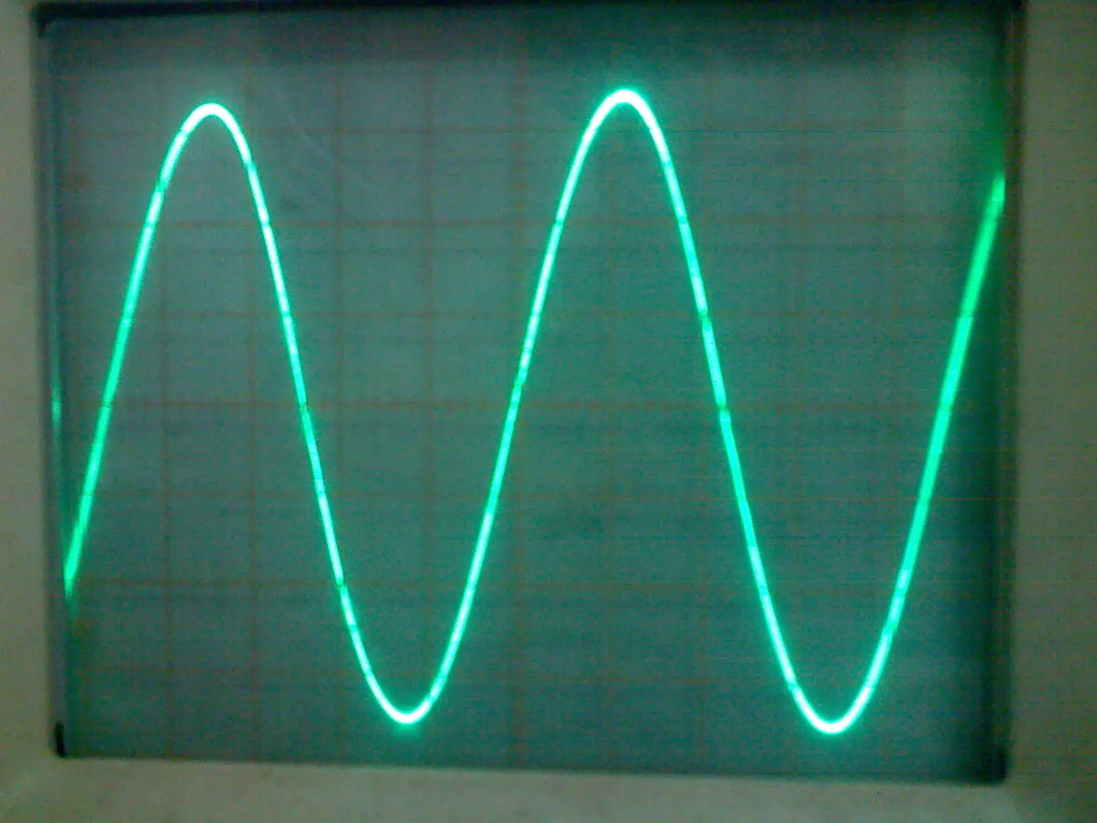

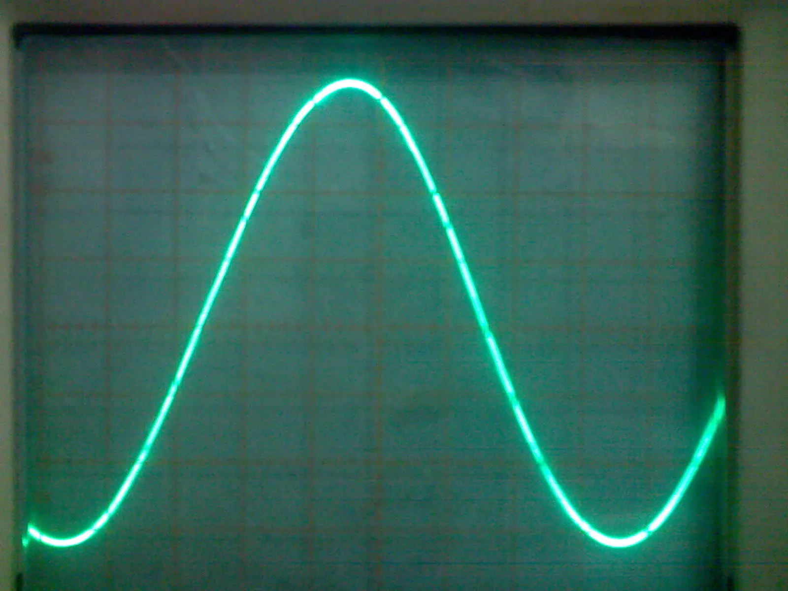

使用这款纯正弦波逆变器驱动板的高频机输出220V的波形(带了一个230W大风扇)500) {this.resized=true; this.width=500; this.alt='这是一张缩略图,点击可放大。\n按住CTRL,滚动鼠标滚轮可自由缩放';this.style.cursor='hand'}" onclick="if(!this.resized) {return true;} else {window.open('http://u.dianyuan.com/bbs/u/67/700751215133898.jpg');}" onmousewheel="return imgzoom(this);">500) {this.resized=true; this.width=500; this.alt='这是一张缩略图,点击可放大。\n按住CTRL,滚动鼠标滚轮可自由缩放';this.style.cursor='hand'}" onclick="if(!this.resized) {return true;} else {window.open('http://u.dianyuan.com/bbs/u/67/700751215133919.jpg');}" onmousewheel="return imgzoom(this);">

好东西啊,板子布的不错,波形也挺漂亮的.
2008-07-04 10:25
@ansamdavid
谢谢!

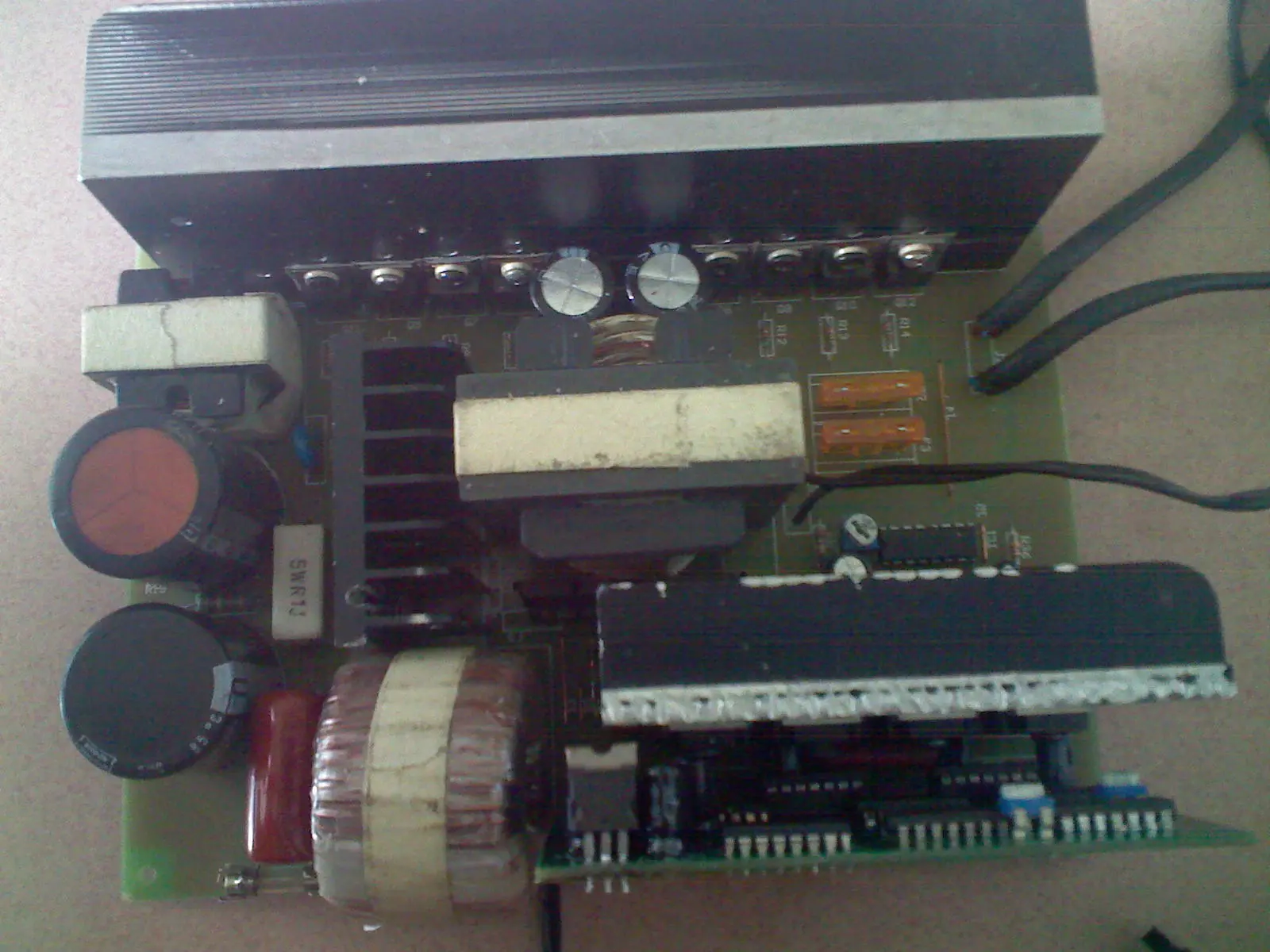

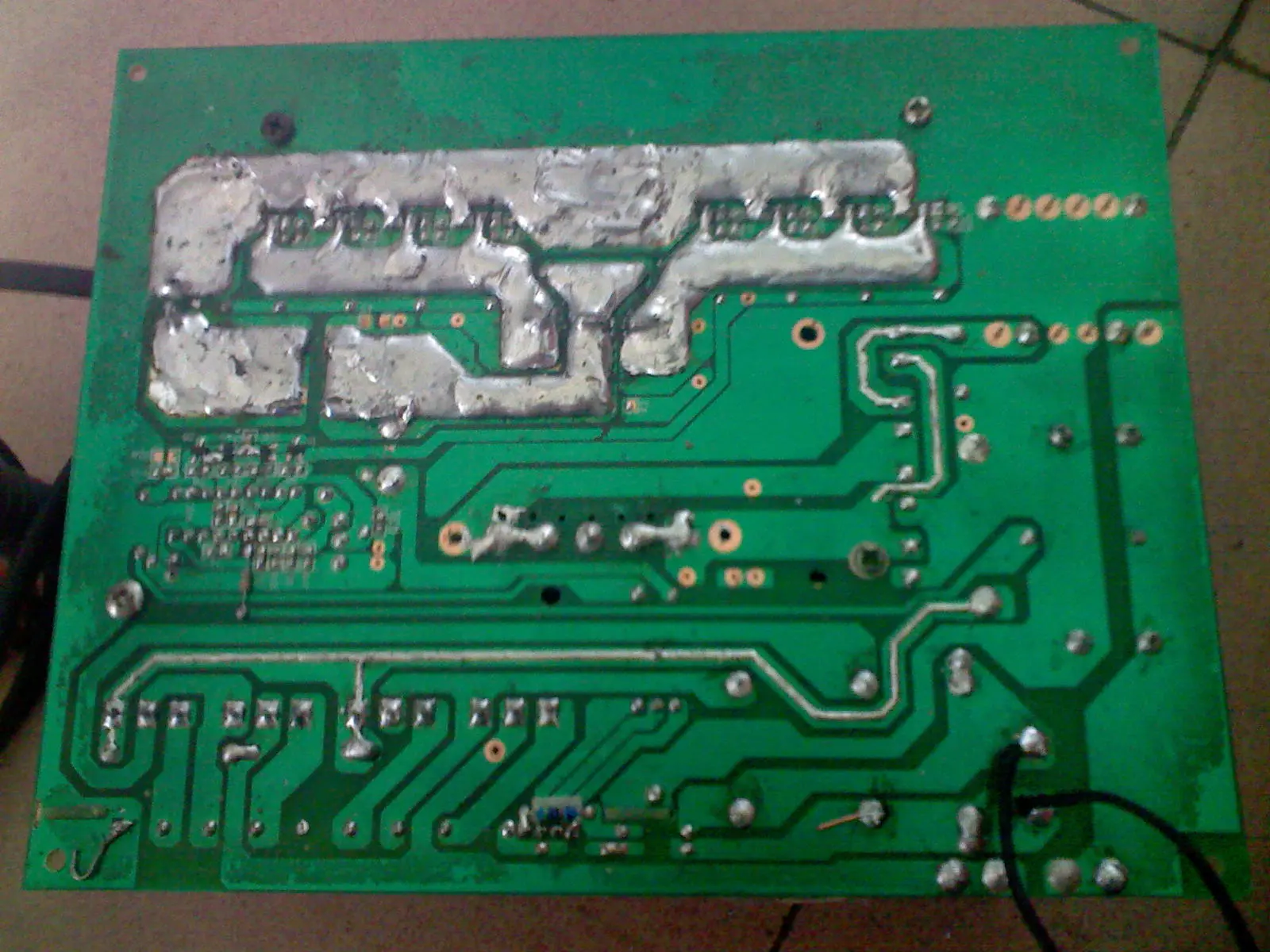

测试板:500) {this.resized=true; this.width=500; this.alt='这是一张缩略图,点击可放大。\n按住CTRL,滚动鼠标滚轮可自由缩放';this.style.cursor='hand'}" onclick="if(!this.resized) {return true;} else {window.open('http://u.dianyuan.com/bbs/u/67/700751215150071.jpg');}" onmousewheel="return imgzoom(this);">500) {this.resized=true; this.width=500; this.alt='这是一张缩略图,点击可放大。\n按住CTRL,滚动鼠标滚轮可自由缩放';this.style.cursor='hand'}" onclick="if(!this.resized) {return true;} else {window.open('http://u.dianyuan.com/bbs/u/67/700751215150170.jpg');}" onmousewheel="return imgzoom(this);">

@xzszrs
调试板有些地方修修补补不够好看.
建议将3205全扔掉
换用IRF1404/1405,成本性能有质的飞跃
2008-07-05 11:29
@hbzjcjw
建议将3205全扔掉换用IRF1404/1405,成本性能有质的飞跃
IRF1405不错.1404耐压没有多少余量.

钟工,有没有带容性负的波形图?能否贴上来看一下.我的带容性负载的波形有点难看.
2008-07-08 16:05
@release
没试过.改天试试.
