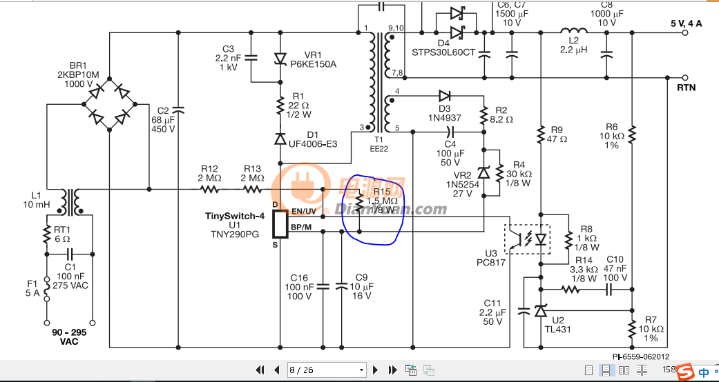

旁路/多功能(BP/M)引脚:
这一引脚有多项功能:
1.一个外部旁路电容连接到这个引脚,用于生成内部
5.85 V的供电电源。
2.作为外部限流点设定,根据所使用电容的数值选择电
流限流值。使用数值为0.1 µF的电容会工作在标准的
电流限流值上。对于TNY275-280,使用数值为1 µF
的电容会将电流限流值降低到相邻更小型号的标准电
流限流值。使用数值为10 µF的电容会将电流限流值
增加到相邻更大型号的标准电流限流值。
3. 它还提供了关断功能。在输入掉电时,当流入旁路引
脚的电流超过IS D时关断器件,直到B P / M电压下降到
4.9 V之下。还可将一个稳压管从BP/M引脚连接到偏
置绕组供电端实现输出过压保护。
