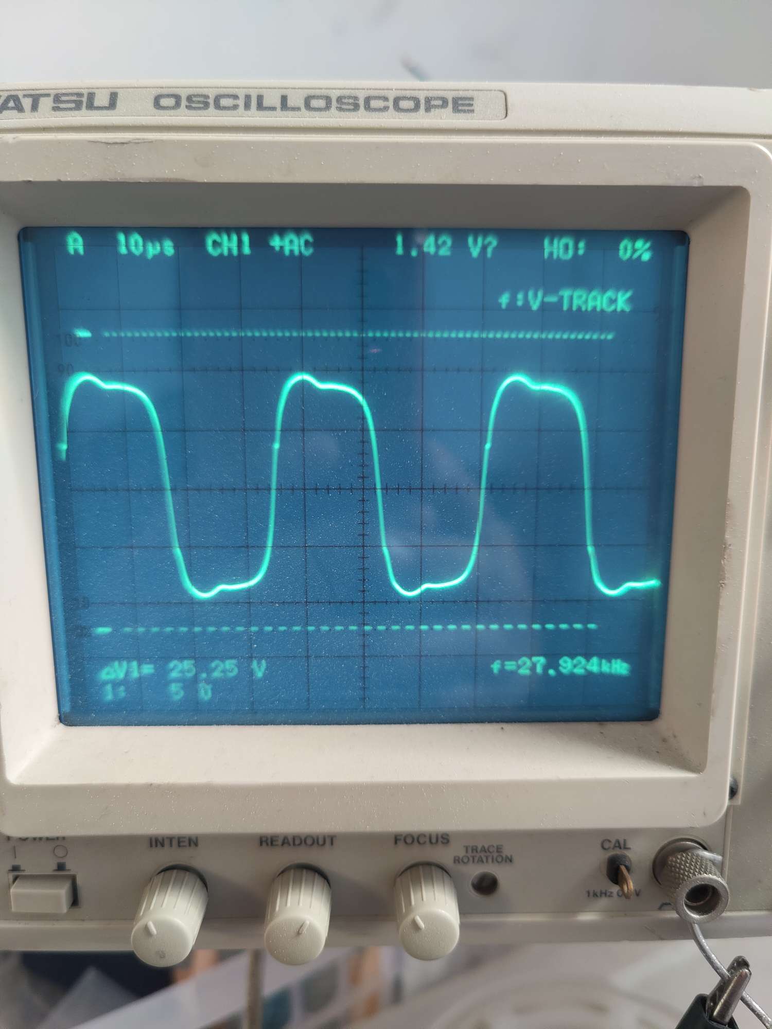

烦请大家给看一下,最近刚学,好多知识都不太懂
想问一下大家,正弦波推mos管合不合适
如果是开关电源应用,正弦波不是最好,开关损耗较大
感谢回复,是用在开关电源的,那是不是第一种波形相对比较好一些?

对于功率MOS的驱动来说,当然是越标准的方波,越友好
备注:标准的意思是,没有其余杂波,及纹波的干扰
故,图一最友好
图三,正弦波,最不友好;因为正弦波按照傅立叶展开,可以分解出无数多的高次谐波
其余介于上述之间
当然是第一种,方波来驱动功率MOS管,最理想啊。
正弦效果是最差了,且没有用正弦波来驱动吧
