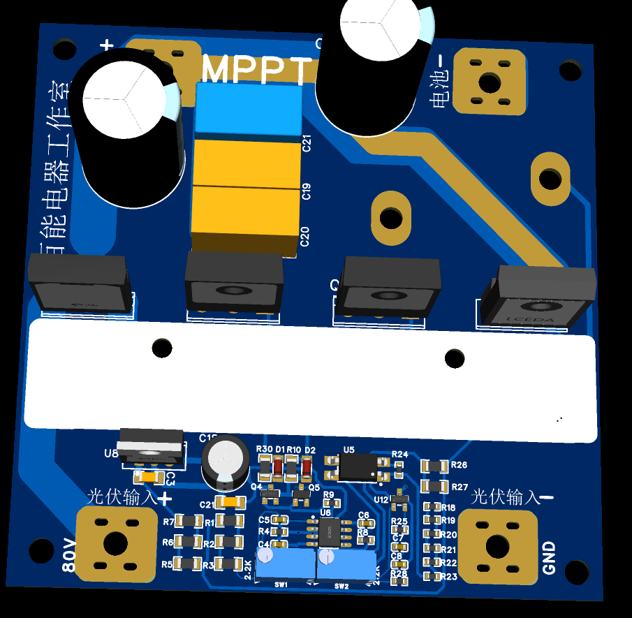

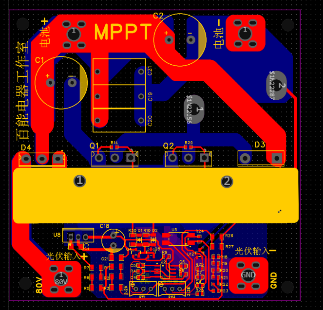

前阵子逛闲鱼看到一款二手太阳能电池板价格不错(200W100元)就买了8块,回来才发现电压参数不对!(我的发电系统是48V,最高充电电压限制在56V),这几天下雨,就想用简单的PWM芯片制作一个MPPT充电器,效率肯定比PWM充电好!想好就干!画板,打板,回来装元件。经过多次调试终于成功了。

我来说一工作原理吧,知道了原理就简单了,人人都能做出来的。太阳能电池有一个最大效力工作电压,在此状态下充电功率最大,效力最高。所以用一个检测电路,检测电压值定在太阳能电池板最大电压值附近,当电压低于设定电压时减小PWM输出的脉宽。当电压高于设定电压值时,增加输出脉宽。这样输入电压会永远定在你设定的那个值上。然后再用一个检测电路检测电池的电压,如果电池电压达到最高充电电压时,减小输出脉宽,如果输出电压高于电池最市电压时关闭PWM的输出 就行了

楼主您好!功率管是什么型号的,有没有经济实惠点的低阻开关管推荐一下
01-04 15:00
@吸铁石
这种电路的管子没什么特除要求,电流取4倍,电压大于2-3倍。经济实惠管子网上太多了,只要不是买到假的都行。
