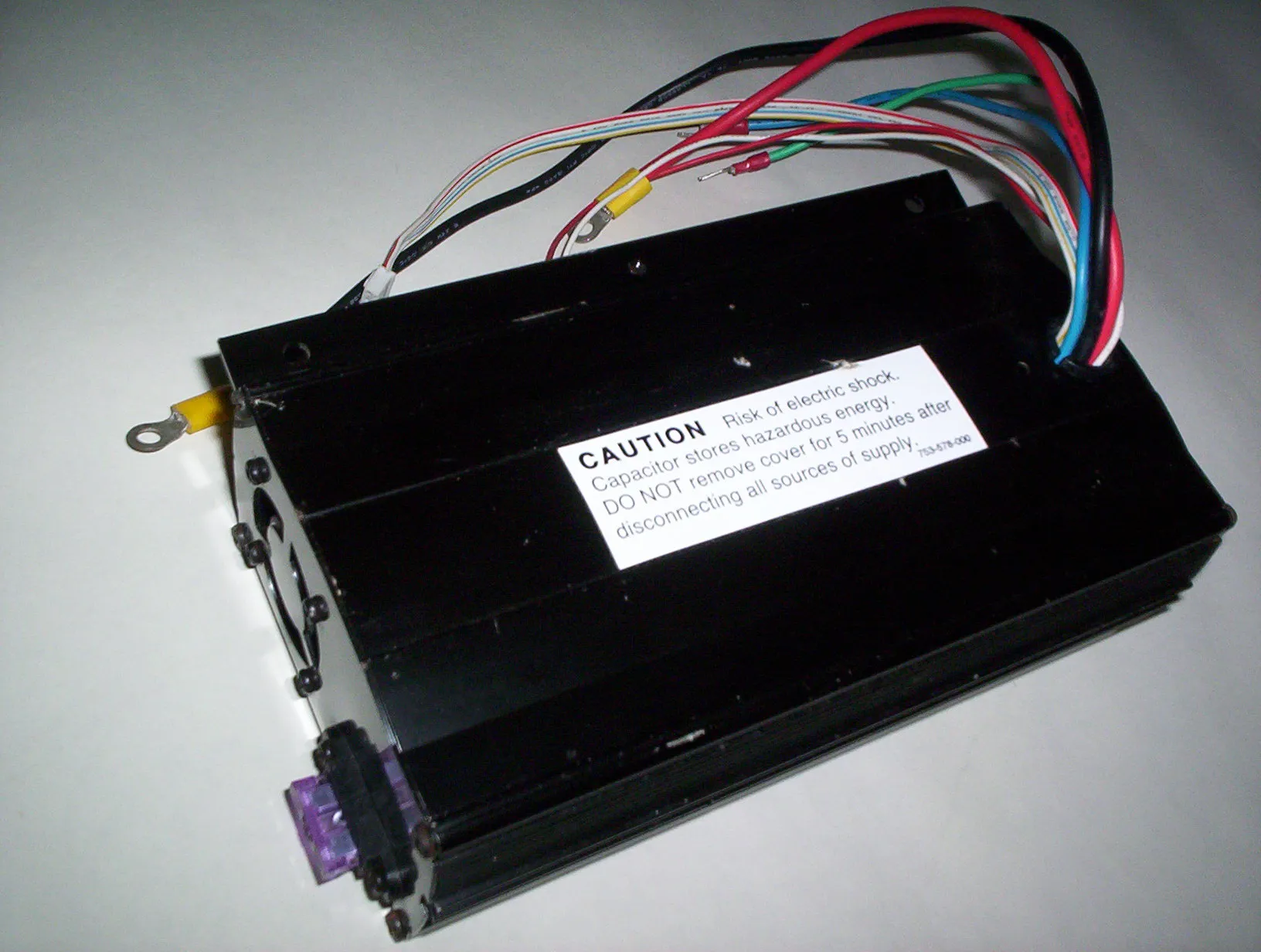

我有1台美国century公司台湾制造的115V300W的成品逆变器,准正弦波输出,工艺精良,有铝合金外壳,散热风扇,带完善的过载、超温、欠压保护电路,现已改装为220V50Hz,很好用.有需要的朋友可以和我联系(zysnake2004@yahoo.com.cn).

[图片]500){this.resized=true;this.width=500;this.alt='这是一张缩略图,点击可放大。\n按住CTRL,滚动鼠标滚轮可自由缩放';this.style.cursor='hand'}"onclick="if(!this.resized){returntrue;}else{window.open('http://u.dianyuan.com/bbs/u/30/1118666926.jpg');}"onmousewheel="returnimgzoom(this);">
看不出你这台机器是正弦波输出的呀.左看右看上看下看,都象是方波输出的呀!·!!!!!
zysnake2004
30
2005-08-12 17:57
@kevinbin
是修正正弦波的,效率很高,虽不如正弦波好用,但多数时候够用了.
kevinbin
31
2005-08-13 09:56
@zysnake2004
我用的TBE500W方波.对彩电有水平条纹干扰.你的能避免吗?修正正弦波有什么特点?
