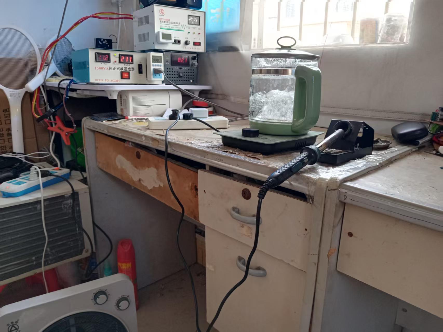

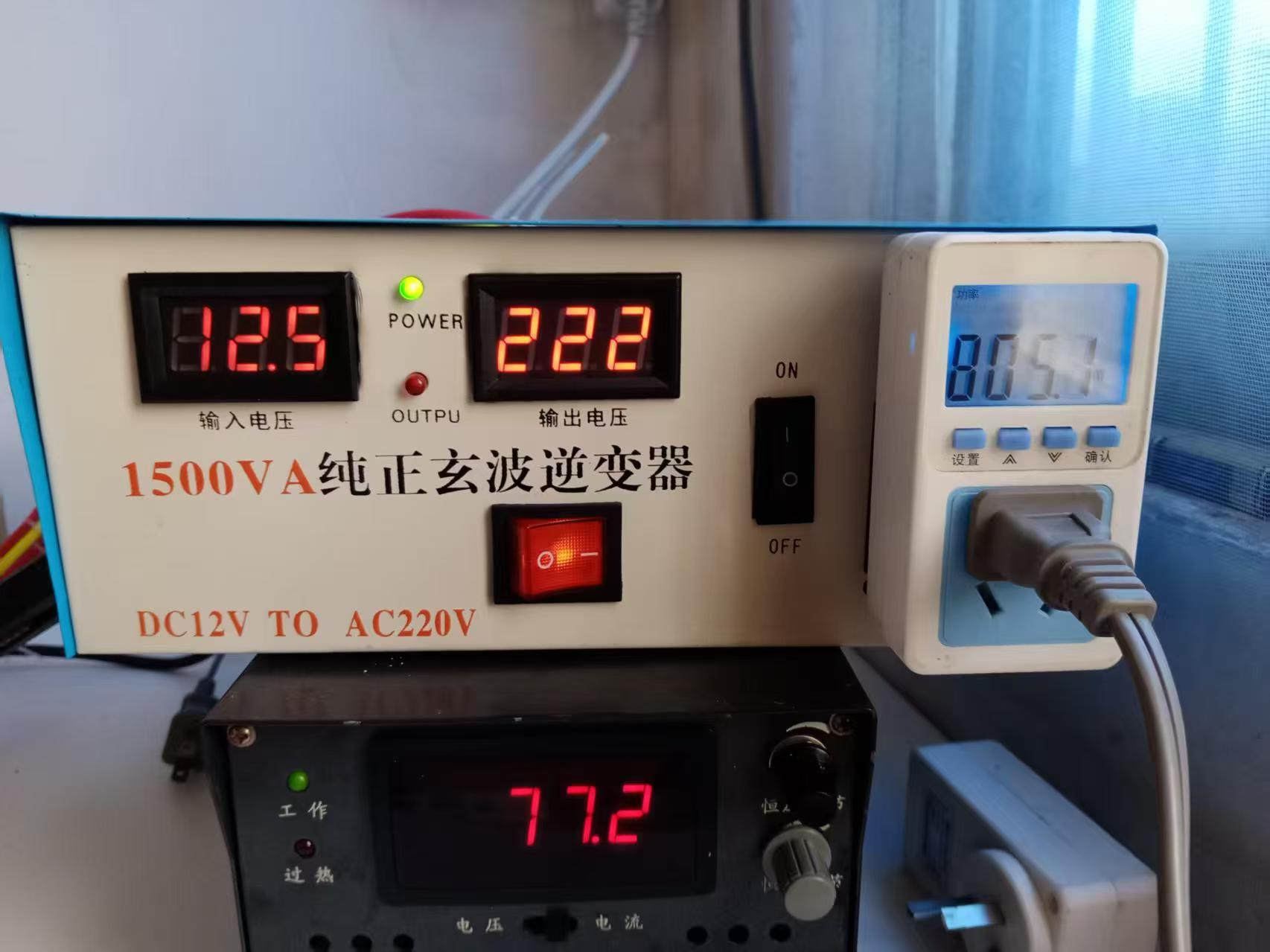

该设计是一个12V700W非晶逆变器,主要是摸索非晶磁芯特性的,前控板用的是KA7500+LM324,后空板用的是EG8010模块。该逆变器是2023年8月份开始的,插件改了4次PCB板,贴片改了3次PCB板。现在不管是插件(主要是一些电阻,电容元件)还是贴片都很稳定了,所以才来发帖子的。用的都是拆机电子元件,成本很低,但是效果很好。前后做了30台,都是一次成功,没出现不良机。

推挽升压用的是开环,PWM频率大约45KHZ。50非晶变压器,初级用的是4平方铜线,长度8CM,次级用的是直径1.5mm铝漆包线,30匝,刮掉漆皮压上铜端子,EG8010辅助供电用的是2.5平方电线2匝。

散热片用的是一个厚度2mm的铝片,喜欢用小散热片,加暴力风扇的模式散热。该逆变器有3个温度保护器件,两个10K NTC,一个60度常开温度开关。推挽MOS管散热片上分配两个,一个10K NTC,温度超过90度,停止工作,温度超过60度温控开关闭合,12V4000转风扇工作开始散热。50非晶变压器里一个10K NTC,温度超过45度,EG8010模块控制另外一个风扇(转速比较低)风扇抽风。我也是经过测试这样分配测温器件的。后级交流输出有两级EMI滤波器,输出的交流还是很干净的,谐波大约1.2左右。
03-21 19:08
