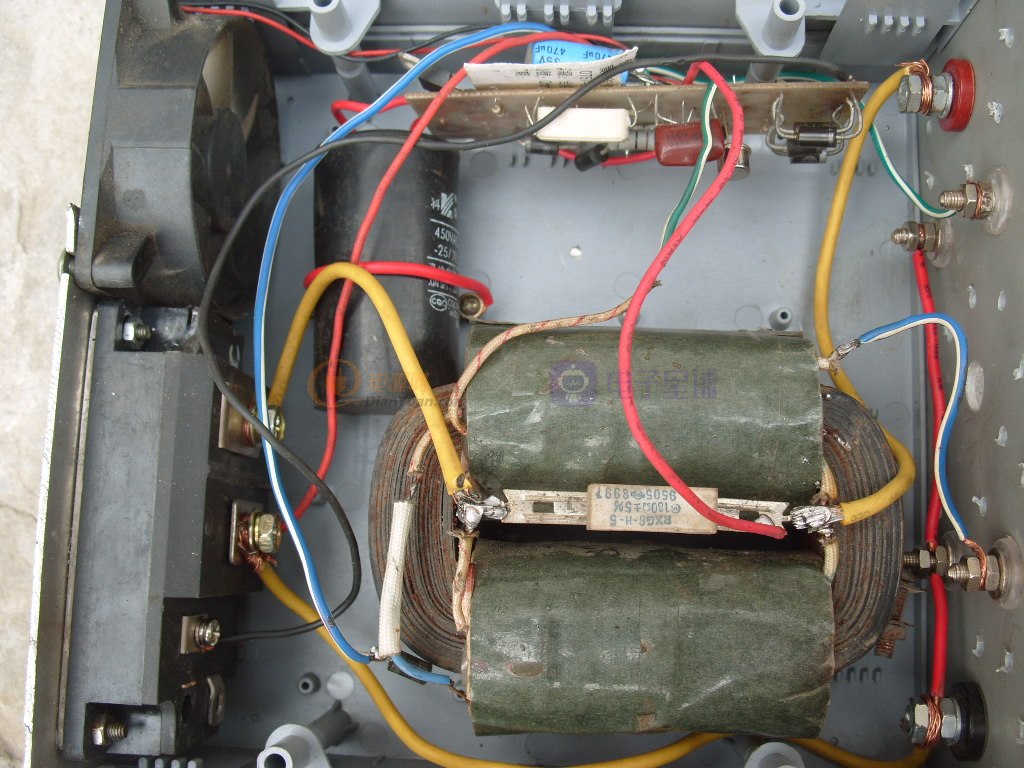

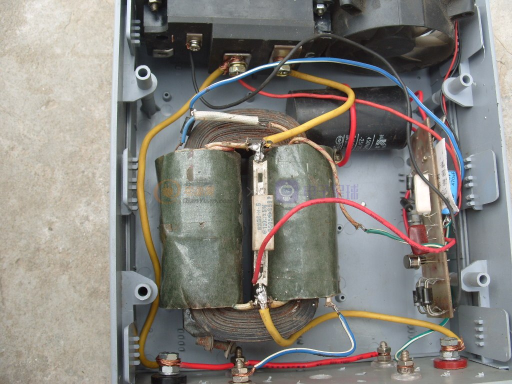

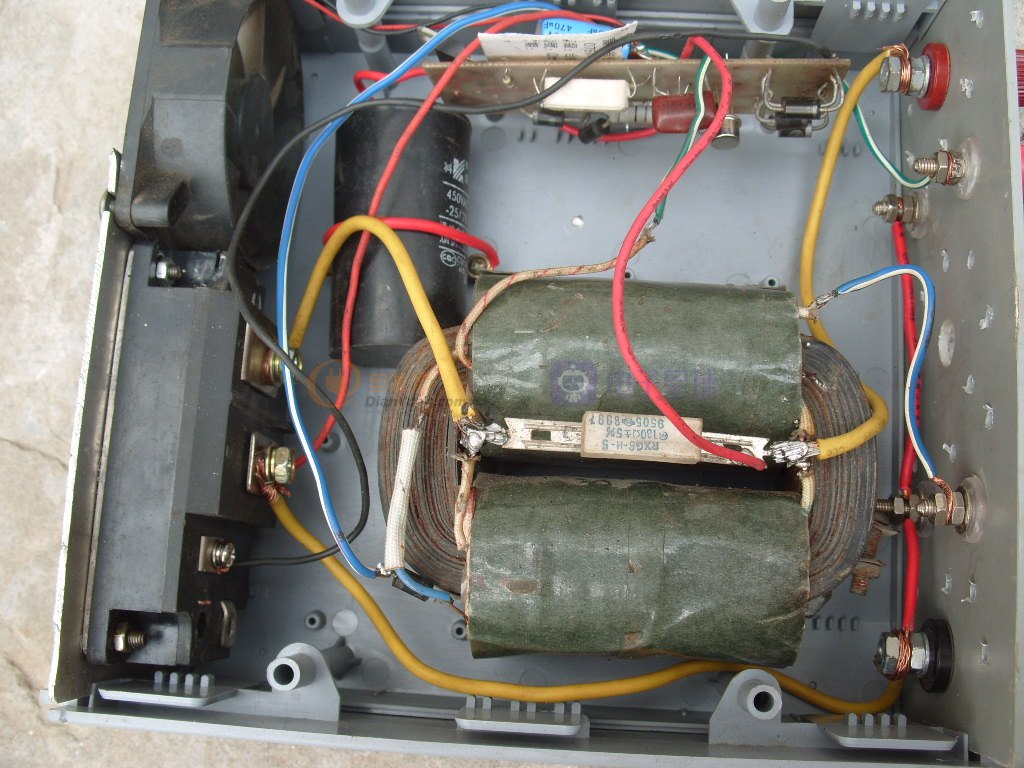

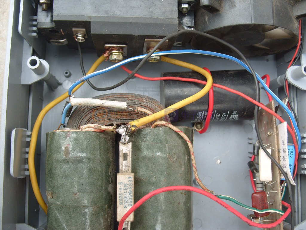

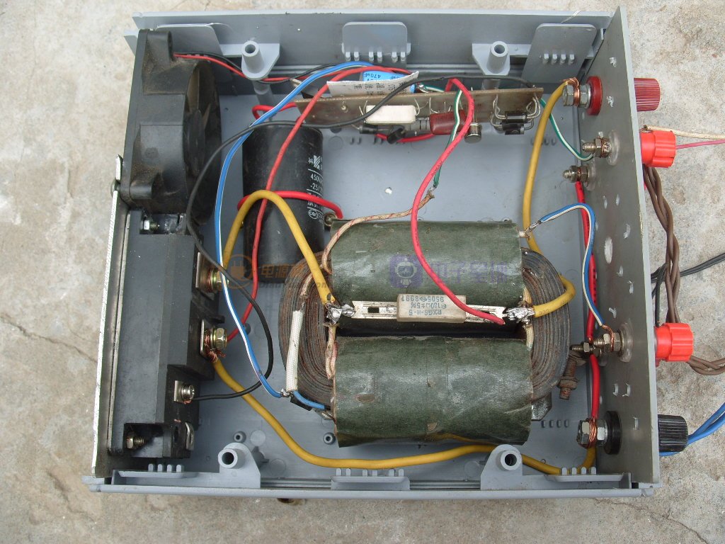

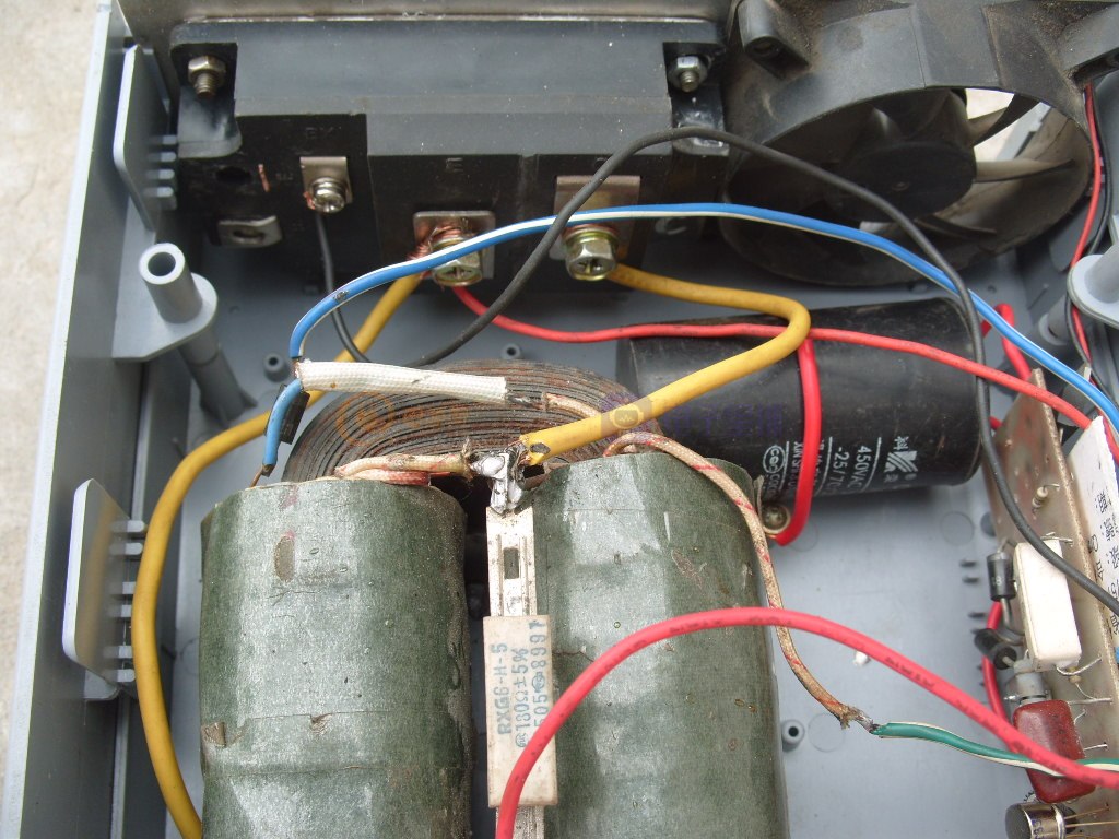

用达林顿模块做的自控机
买了二个500A的达林顿模块,装了个自控机,一个模块 带400W是25A,三极管是20A,试验之后效果基本满意,就是感觉定鱼不是太好,外壳是塑料的,感觉散热不好,模块不是太热,手可以摸,模块基本没有散热片

只说一下铁芯.国产.卷绕工艺差,平整度差.导磁率不评价.建议换进口铁芯试试.
jswbx
2009-07-02 18:51
烂铁芯一个,怎么能做出好的自控机

自控机铁芯的质量直接影响效果.
用模块做,初级线包用1.82-2.2的线绕,次级用0.82-1.0的线绕.
加进口铁芯奇迹一定出现.

那个变压器是我从收旧的那里拿来的,人家绕好的,所以太烂了,准备换个铁心.

这个铁芯的质量怎么样?500) {this.resized=true; this.width=500; this.alt='这是一张缩略图,点击可放大。\n按住CTRL,滚动鼠标滚轮可自由缩放';this.style.cursor='hand'}" onclick="if(!this.resized) {return true;} else {window.open('http://u.dianyuan.com/bbs/u/79/3006631246544029.jpg');}" onmousewheel="return imgzoom(this);">

这个才是好铁芯.
建议装个尖峰波吸收电路,试验中可以免除烧机麻烦.
