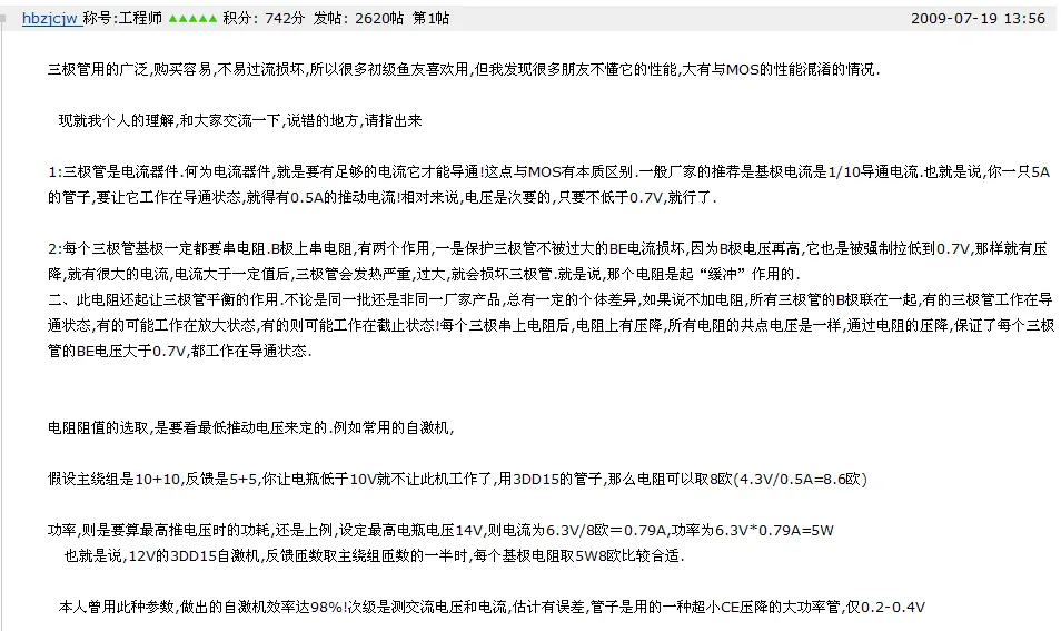

三极管用的广泛,购买容易,不易过流损坏,所以很多初级鱼友喜欢用,但我发现很多朋友不懂它的性能,大有与MOS的性能混淆的情况.
现就我个人的理解,和大家交流一下,说错的地方,请指出来
1:三极管是电流器件.何为电流器件,就是要有足够的电流它才能导通!这点与MOS有本质区别.一般厂家的推荐是基极电流是1/10导通电流.也就是说,你一只5A的管子,要让它工作在导通状态,就得有0.5A的推动电流!相对来说,电压是次要的,只要不低于0.7V,就行了.
2:每个三极管基极一定都要串电阻.B极上串电阻,有两个作用,一是保护三极管不被过大的BE电流损坏,因为B极电压再高,它也是被强制拉低到0.7V,那样就有压降,就有很大的电流,电流大于一定值后,三极管会发热严重,过大,就会损坏三极管.就是说,那个电阻是起“缓冲”作用的.
二、此电阻还起让三极管平衡的作用.不论是同一批还是非同一厂家产品,总有一定的个体差异,如果说不加电阻,所有三极管的B极联在一起,有的三极管工作在导通状态,有的可能工作在放大状态,有的则可能工作在截止状态!每个三极串上电阻后,电阻上有压降,所有电阻的共点电压是一样,通过电阻的压降,保证了每个三极管的BE电压大于0.7V,都工作在导通状态.
电阻阻值的选取,是要看最低推动电压来定的.例如常用的自激机,
假设主绕组是10+10,反馈是5+5,你让电瓶低于10V就不让此机工作了,用3DD15的管子,那么电阻可以取8欧(4.3V/0.5A=8.6欧)
功率,则是要算最高推电压时的功耗,还是上例,设定最高电瓶电压14V,则电流为6.3V/8欧=0.79A,功率为6.3V*0.79A=5W
也就是说,12V的3DD15自激机,反馈匝数取主绕组匝数的一半时,每个基极电阻取5W8欧比较合适.
本人曾用此种参数,做出的自激机效率达98%!次级是测交流电压和电流,估计有误差,管子是用的一种超小CE压降的大功率管,仅0.2-0.4V
喜欢用三极管的朋友,你们进来看一下
