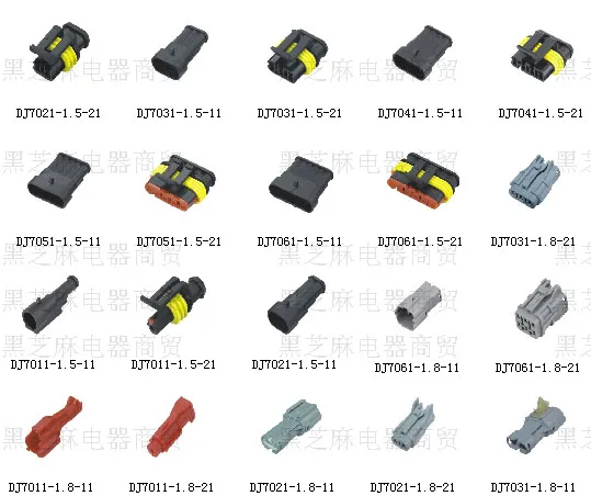

需要汽车安定器上插件或线束的可联系我!QQ:43322997
http://shop33661014.taobao.com/
