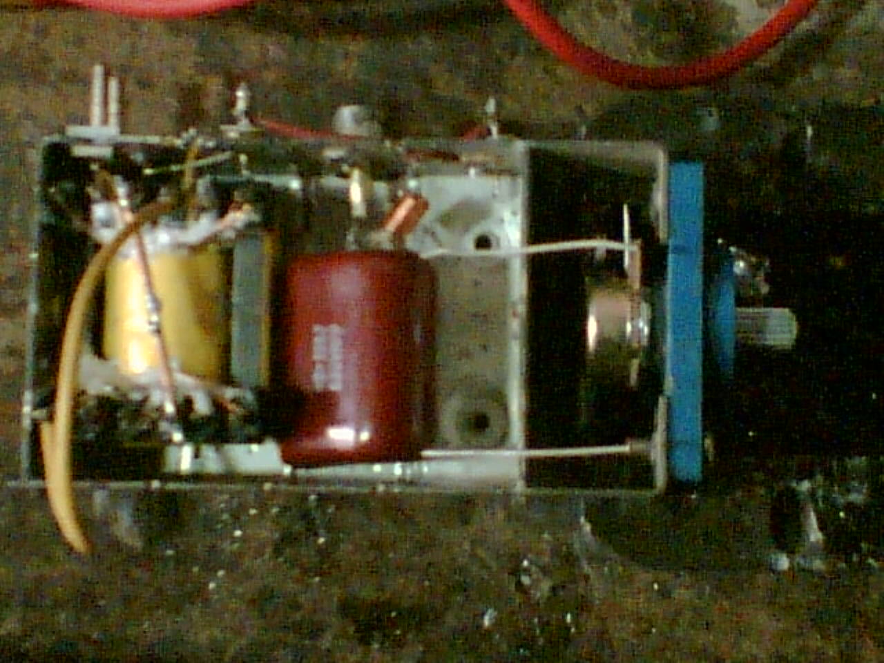

U头机制作完成
U头机制作完成
EC28刚刚好两边可以放3205,象量身定做一样.
全部回复(82)
只看楼主
雄哥
2009-12-13 18:13
安装完成
500) {this.resized=true; this.width=500; this.alt='这是一张缩略图,点击可放大。\n按住CTRL,滚动鼠标滚轮可自由缩放';this.style.cursor='hand'}" onclick="if(!this.resized) {return true;} else {window.open('http://u.dianyuan.com/bbs/u/84/3342131260974177.jpg');}" onmousewheel="return imgzoom(this);">

可以做多少瓦?
雄哥
2009-12-13 19:46
@初哥上路
可以做多少瓦?
ec28你说多少W.我做最大200W.在这么小的空间内,有100W就很不错了,电解电容都放不下了,还有硅后级的线圈.

2009-12-14 00:36
有时间我也做一个跟你PK 哈哈...................
yxdnwxiu
2009-12-14 00:37
后级用IGBT做得更小
khc123
2009-12-14 02:21
这么小的空间,后级很难装了
把酒问情
LV.10
2009-12-14 09:03
后继也可以用三极管吧,空间小一些,线路简单.

可以用! 小机我直接用65N06又或者用电视行管
雄哥
2009-12-14 09:55
@yxdnwxiu
可以用!小机我直接用65N06又或者用电视行管
65N06做后级行不行?700多V呀.
yxdnwxiu
2009-12-14 10:16
@雄哥
65N06做后级行不行?700多V呀.
我做的一般电压控制在550---600V

100W控制在500V以内
全桥单电容
后级用MOS IGBT
不知道能放得下不
雄哥
2009-12-14 14:57
@yitt
100W控制在500V以内全桥单电容后级用MOSIGBT不知道能放得下不
横着放不了,竖着放只能放一个高频400V82UF的,不可能做400V的吧.

这个太大了,找个小的,450V47UF很小的,可以上500V

用磁环做占空间更小,找一小的450V47UF就OK啦.不追求电压,只要脉宽和频率合适效果一样好

450V47UF现在没有,用硅后级难度很大.现在要把前级做好.
