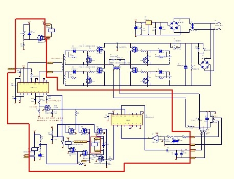

这个电路带有高性能锁相频率跟踪,请注意4046和SG3525的连接方式.这个电路具有通用性.

红线内的即为锁相跟踪线路,是4046与3525的组合.用这个方法,任意一种PWM IC都可以使用.

我不了解锁相环电路,在这向你请教,看图4046的两个输入端都是连接在功率输出端,这两个输入的频率是同步的,这样有用吗?

频率同步只代表频率相等,但是相位未必是0.谐振的特征就是电流电压相位为0!这就是锁相环的作用.

有几个问题想请教你一下!
请问你图中的Q8为什么要用这么高电压的MOSFET啊
再者,Q8he Q3的 作用是什么啊
我 觉得Q3是在4046的13脚输出高电平的时候Q3导通,不同13脚不同的电压Q3的 DS等效电阻不一样,是不是靠这个来改变3525的频率 啊.
如果是这样的话,我觉得3525的频率的改变是有限的啊,还有,13脚输出为0的时候怎么改变3525的 输出频率 啊?
不知道楼主能否指点指点!
Q8的作用是什么啊 ?

Q8是随便拿来用的,他的封装比较小.而且Vgs(th)=3V,较易于和5V的电平匹配.这样,时间常数就可以近似的认为T=RC.如果是逻辑电平的MOSFET,Vgs(th)=1V,你叫我怎么去计算?
  Q3确实是作为压控电阻来使用的,这个电路的取值确实变化范围不大.但是如果改变电阻的比例,则可以有很大的变化范围.

Q3作为压控电阻来使用,是否能够增大3525的 震荡电阻,来减小3525的F呢?
Q8的在13脚高电平的时候起什么作用呢?

这好象自动纠频的超声波电源啊,能不能给出所的数据呀,我也曾试过.可是频率的调节范围很窄啊,

是我们测绘的进口发生器电路,有的参数测不到,故不全.

不过锁相部分极有新意,和我的感应加热几乎是一样的.

你好,可以再详细一些吗?比如说继电器K,K1,K2分别起什么作用?为什么电路要这样接?   J2-10 J2-9接那?是手动起动工作吗?   J3-1和J3-2接个指示灯来说明锁住吗? PQ35 700/70的变压器是型号和匝数比吗? +5V电压要外接吗?谢谢请告之

很有启发!但我:想能否直接用4046的压控振荡输出与两只IR2153连接以驱动4个桥臂呢,这样不是可以不需要复杂的全桥驱动电路了吗?另外,Q8的作用没看懂,请高手指点.谢谢!

你这个电路我看了一下,就是那个反馈到4046的14脚那里就一个错误,那两个二极管肯定要被烧坏,加什么不加一只电阻来限下流呢?还有你的电流互感器两端为什么没有负载电阻呢?不知道你那电压有多高哟?嘿嘿..............

我倒,电流互感器二次侧的电流只要不超过二极管的正向电流极限,怎么会烧?电流互感器就一定要用电阻做负载?这个是96年的设计,12年下来还没看过有二极管烧掉的.
