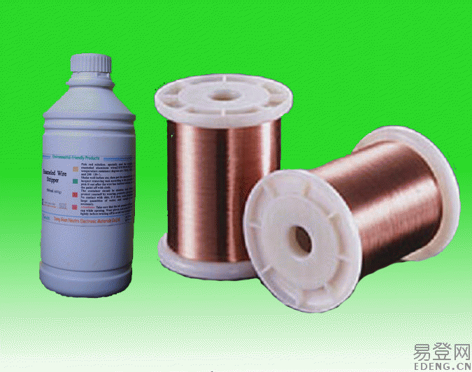

哪位大师能解决我的难题 。谢谢。
刚绕了个磁环 外径6CM  ,初级用电视机上的消磁线圈单股85根0.45mm多股线4T+4T*2,  绝缘漆比一般的漆包线还要难刮  ,半个小时才刮完一个线头,嗨,难得弄啊。听讲有一种腐蚀剂能在10多秒内把绝缘漆腐蚀完,大师能否告知用的是那种腐蚀剂吗?    谢谢   。

有专门的漆包线脱漆剂。
2010-03-31 09:26
@把酒问情
有专门的漆包线脱漆剂。[图片]
要到那才有买呢?是不是一般的化工店里都有?

一般卖漆包线的商店都有

强力脱漆王----油漆店就有的卖

我早几天弄了一并,要不要我倒一半给你哈~!!

  伤心   啊    托好多朋友 找了几天   把整个地区翻遍  没找到腐蚀剂  看到那变压器就伤心  哪位大师能行个方便   给个   腐蚀剂的网购   链接   在此我先    谢谢 啦

这东东怕不好网购吧。
那天我开瓶时不小心弄了一点点到手上痛啊,后用水冲一会才好些,比硫酸还利害~!

我知道个容易找有用的材料,用洗空调的清洗剂,一般空调修理部都有!

空调清洗液我有  颗我泡到现在  10分钟了  换没什么效果  请问上楼是怎么操作的 ?  谢谢

用打火机烧一下,把线烧红了再轻轻一刮就搞定
