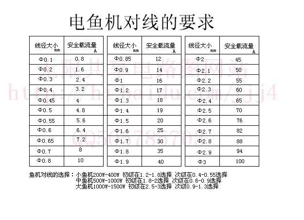

 如果用成品变压器的话参考这个图应该可以成功
2010-05-04 13:04
@shanghaibs
[图片] 如果用成品变压器的话参考这个图应该可以成功
谢谢      自己绕变压器初级和次级应该怎么绕  用多粗的线
2010-05-05 00:12
@电子爱好啊
 先绕次级高压,再绕低压,数据安照上图
2010-05-06 14:03
@shanghaibs
[图片] 先绕次级高压,再绕低压,数据安照上图
  谢谢大师指点
