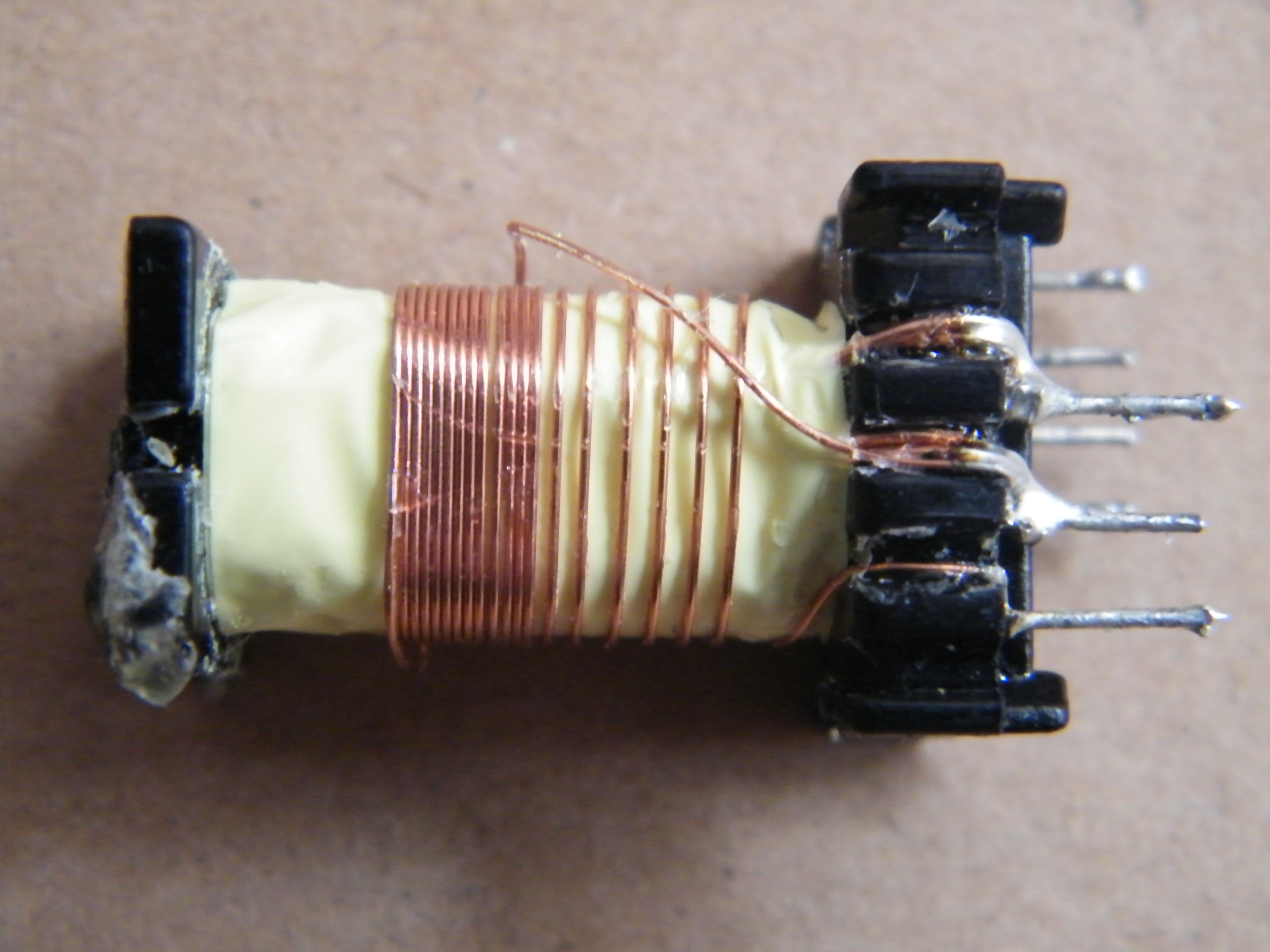

小弟是搞维修的,这个图是按照PCB画的,为PC电源辅助电源部份,T3变压器也是小弟解剖后画的,根据右手螺旋法则判断出的同名端。
但是,当开关管Q3导通时,T3原边1脚为正电压,则副边感应出的电压是9脚为正,7脚为负,在电路中9脚是接地的,这样的话,光耦U1则无电压供应处于截止状态,致使Q4基极无法获得偏置电压而截止,就会使得Q3一直导通直至烧管。便是实际工作情况并不是这样。
所以我一直怀疑是不是我同名端判断错了。因我没指针表,不好测试。
下附T3实物解剖图:
原边1:从下到上为1--6脚,5、6脚剪除
原边2:
反馈:3、4脚
副边:从下到上为7--9脚
请大侠明示。

根据照片,其同名端为:
N1-5,N5-2,N3-4,N7-8,N8-9.
2010-06-22 23:44
@我做变压器好多年
根据照片,其同名端为:N1-5,N5-2,N3-4,N7-8,N8-9.
你的意思是1,3脚是同名端?
可是根据右手法则:从1脚输入一个电流时,产生的磁场N极是变压器左端;而从3脚输入电流时,产生的磁场N极是右端,它们怎么是同名端呢?
记得同名端的定义是:从两组线圈的对应端输入电流,如果它们产生的磁场加强(我理解为方向相同吧),则此对应的两脚为同名端.
我真不知道自己错在哪里,请大哥再指点一下,我对同名端真不理解.感激不尽...
我还是觉得:
1,4,9.是同名端,救命...

不要把问题搞得太复杂,这法则那定律;
把变压器PIN朝下面对自己,将漆包线往左走的定义为起,从右边回的则是收;同名端自然出来了.
