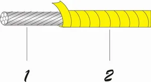

不用那么麻烦的,只要线径不要超过1.0,怎么绕都行的.
型号:AFR-250 ,聚四氟乙烯薄膜绕包绝缘电磁线
特点:耐温,耐高压,轻,细,柔软,耐磨,耐腐蚀,剥头容易
应用:变压器线圈绕组
线芯:多股0.08、0.10铜丝
绝缘:铁氟龙(聚四氟乙烯),多层缠绕包覆
耐温:250℃
电压:300V
高压测试:4500V(1分钟)
规格
截面 线芯规格 导体直径 绝缘厚度 电线外径 直流电阻(Ω/km)
0.20 40×0.08 0.6 0.15 0.92±0.05 ≤88
0.15 30×0.08 0.5 0.15 0.85±0.05 ≤120
0.10 21×0.08 0.42 0.15 0.80±0.05 ≤180
0.10 19×0.08 0.42 0.15 0.80±0.05 ≤180
0.07 14×0.08 0.35 0.15 0.70±0.05 ≤260
0.05 10×0.08 0.32 0.15 0.62±0.05 ≤370
0.035 7×0.08 0.24 0.15 0.55±0.05 ≤600
希望对您有用
021-27151366
Email:bing@gs021.com
http://www.shbing.com ,上海厂家
