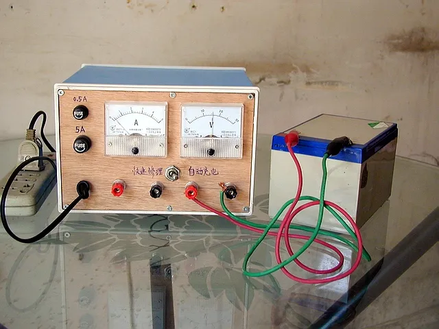

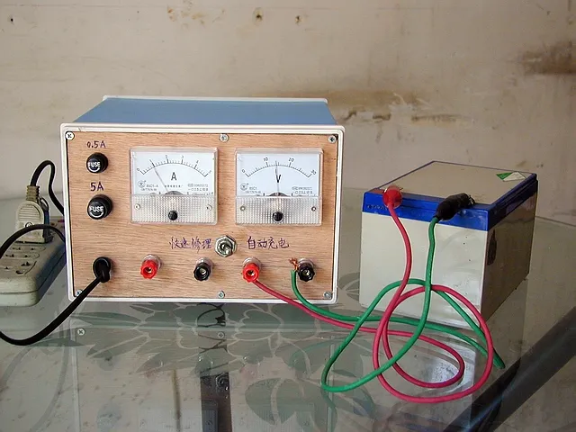

第一部分分析:根据XY自己公布的3张图片,请注意电流读数和电压读数

第一部分分析:根据XY自己公布的3张图片,请注意电流读数和电压读数[图片]500){this.resized=true;this.width=500;this.alt='这是一张缩略图,点击可放大。\n按住CTRL,滚动鼠标滚轮可自由缩放';this.style.cursor='hand'}"onclick="if(!this.resized){returntrue;}else{window.open('http://u.dianyuan.com/bbs/u/36/1133454850.jpg');}"onmousewheel="returnimgzoom(this);">[图片]500){this.resized=true;this.width=500;this.alt='这是一张缩略图,点击可放大。\n按住CTRL,滚动鼠标滚轮可自由缩放';this.style.cursor='hand'}"onclick="if(!this.resized){returntrue;}else{window.open('http://u.dianyuan.com/bbs/u/36/1133454880.jpg');}"onmousewheel="returnimgzoom(this);">[图片]500){this.resized=true;this.width=500;this.alt='这是一张缩略图,点击可放大。\n按住CTRL,滚动鼠标滚轮可自由缩放';this.style.cursor='hand'}"onclick="if(!this.resized){returntrue;}else{window.open('http://u.dianyuan.com/bbs/u/36/1133454904.jpg');}"onmousewheel="returnimgzoom(this);">
这大概是XY早期作品
根据XY的文字叙述,很像三阶段充电器,图对应三个阶段,图1是3.4A,图2是1A,图3是200mA.但是,从图中电压和电流指示的对应值,不是电动车行业的三阶段充电器.应该是一个不是很好的恒压限流方式,图1是充电初期,所以电流大,随充电时间,电流逐渐减小,见图2,最后小到200毫安,见图3.不是很好的恒压的理由,图2电压应该比图1稍高,但是图中却是稍低,仔细看图片,什么物品也没动.不是典型三阶段的理由:典型的三阶段充电器最后第三阶段电压比第二阶段末期低,但是,图三却是最高.

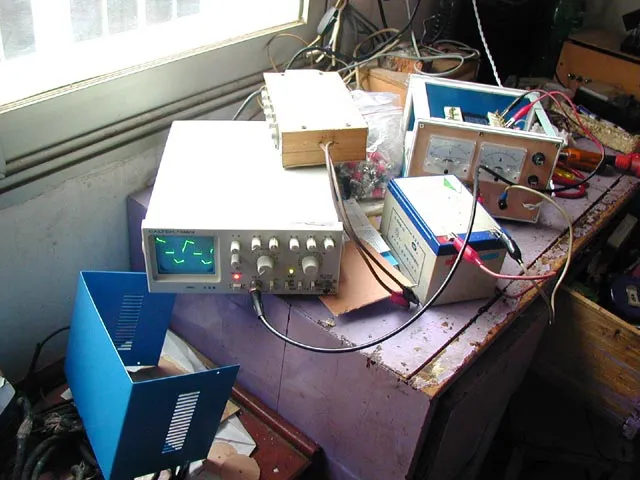

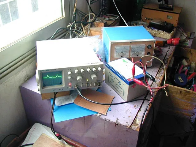

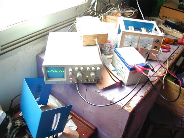

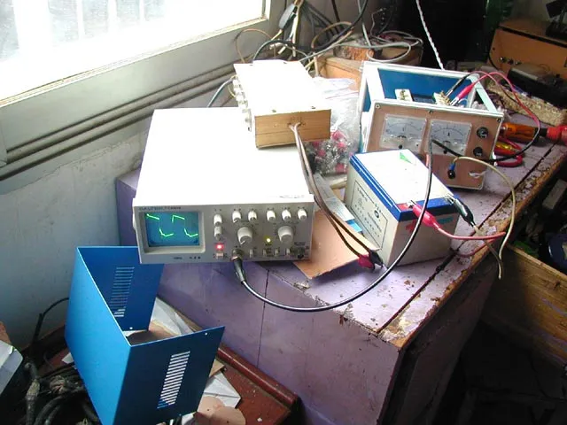

第二部分,根据XY自己发的4张波形图,推测其构造和原理图

不用你分析.
还是我自已来说的好,我自已做的,最有发言权,
这是本人的第一代机,附带的充电挡分为5态全自动充电.
第一态:自动检测电瓶电压与内阻,自动判断电瓶能不能适应大电流充电,如果能,就大电流充电,此时电瓶电压会充到较高一点的值再自动转入第二态,如电瓶性能较差,则立即进入第二态.
第二态,用较小电流充电,同时自动检测电瓶电势及内阻,小电流充电对性能较差的电瓶有好处,同时快充足的电瓶也不宜用大电流充电.当电瓶小电流充到后期,就自动进入第三态.
第三态,稳压充电,随着充电的进行,电流不断减小,当电流小到一定值后,则自动转为第4态,
第四态,均流充电,电流较小,电压较高,可以把电瓶每格电量均衡,均流后期,自动开通第5态,
第五态,脉冲去硫化,能去除新生成的硫化铅晶体,可以使电瓶常用常新,容量不下降,
图中电瓶是我04年6月在废品站买的,当时一元一斤,买了三个,到现在用了一年半了,其中一个电瓶送给了广西的网友,一个有一次在使用中从桌上掉地下,摔裂了点,现在容量还可以,就是充电时有点漏,很难补住,还有一个性能正常,任何来我家的网友都可以对照图片认证,
我一向是电瓶用过后就用此种机充电,(自已做机器嘛,肯定多了).全自动的,不用人管,好方便的.
现在做的第4代机的充电挡是全自动6态的,最大充电电流20A,不说修理挡,光充电机它就值5000元.不信大家可以到网上查下同类的自动充电机.

先作些准备工作:无论两个引出端的交流电还是直流电都可以等效成一个理想电压源串联一个电阻,这个方法在电工学里叫代文宁定理.在这里我们就暂且吧这个等效电阻叫做内阻.1关于市电的内阻,是比较小的,经过工频变压器降压也还是比较小的.2关于铅蓄电池的内阻,新的、充满电的、容量大的内阻小;放过电的、内阻增大,硫化的内阻增大,断格、部分断格的内阻大.
前面第4张和第7张图,示波器的探头接电池,当电池内阻很小时,很难测得变化的波形.这是因为电池相当于一只容量极大的电容,具有箝位作用.示波器Y轴一般需要毫伏级档位,才能看到变化,由这两个图可知,电池内阻较大.
第5张和第6张图,示波器的探头接变压器绕组,当交流电源内阻很小时,应该是光滑的正弦波,而图中是截顶的,说明了交流电源内阻是较大的,在正弦波峰顶处被限幅了,说明变压器串联了电抗元件,例如电感(比如日光灯电感式镇流器),变压器次级有整流管.中间零区比较长,可以通过在变压器初级并联可控硅控制的方法实现.请注意两点:1变压器在非正弦波时损耗大,有噪音,发热严重.2可以并联单向可控硅,也可以并联双向可控硅,波形是不一样的,如图应该是单向可控硅.

图5上下不对称,就是正负半周不对称,上半周截顶,下半周介于截顶和正弦波之间临界状态.可由两个不同电压整流形成,电压高的截顶严重.
再作些准备工作:平时人们讲的市电,频率为50赫兹,工厂一般使用四线制:三条火线,一条零线.所讲的220V,指任意一条火线和零线之间电压;380V,指任意两条火线之间的电压.家庭用电一般是220V,指一条火线和一条零线.工厂机床为了操作者安全,照明灯等使用了低电压,这就是控制变压器,也有叫行灯变压器的,初级三个头,0V,220V,380V,次级一般五个头,0V,6.3V,12V,24V,36V.如果将0V24V接成桥式整流,36V接成半波整流,就可以实现上述图5的波形.但是,由于变压器次级绕组间没隔离,需要用一只二极管作隔离.
工厂这类变压器一般采用BK型的,BK型的变压器用于工频(50赫兹)市电,无需电扇降温可以连续运行,价格稍贵,500W左右的机电公司200元左右,市场上正泰集团的约140元.但是,如果使用非正弦波,例如前面讲的可控硅控制,则热量会增加,为了安全需要降温.
图4,利用可控硅短路初级就可以实现,改变可控硅导通角,可以改变波形.注意,此时变压器将工作在非正弦波.

一般市电正弦波整流成为100赫兹的脉动直流,如同一个一个馒头状,馒头状波形在示波器上可以在垂直方向上反个,见图7.如果不反个,在接有电池的情况下,馒头波形中间有水平的一段,这是因为电池本身有电压,只有高于该电压的部分才能为电池充电,水平段就是电池电位,一般好的电池在15V左右.内阻大,上述似乎间断的馒头越明显,充电电压高时,馒头就连续了;充电电压低时,馒头就不连续,有点象脉宽调制的波形,脉宽调制英文缩写PWM.
这里引入一个名词,叫电容滤波,说简单点儿,就是在整流输出接上电解电容,电容滤波就是将脉动直流电变得比较平滑一点儿,脉动直流电经电容滤波后叫平滑直流电.
关于图5削顶波的实现:再引入一个名词,叫充放电时间常数.注意消顶的前沿较陡,就是充电时间常数小,后沿下降长就是放电时间常数长,两个时间常数不同.实现的方法很多,最简单的方法就是在电阻两端并联电容,也可以粗略的把这只电容叫加速电容.当馒头型脉冲到来时,由于电容两端电压为0V,近似短路,充电时间常数很短,当然电容也充电,两端电压升高,馒头脉冲过去后,由于隔离二极管的存在,切断了电池通路,电容储存的电压慢慢向与之并联的电阻放电,放电时间常数可以较大.如果使用热敏电阻可以增加效果,其实灯泡的钨丝也是属于正热敏电阻,冷态电阻小,热态电阻大.
刚才的介绍,是针对初学者,为了好理解,简单讲的.严格的充放电时间常数,需画出等效电路图,并进行计算.
