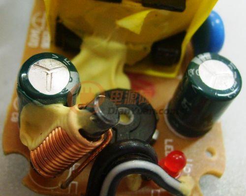

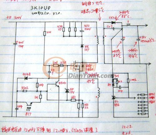

终于找到有人验证了4148的问题了,我也被4148困扰,见下图:
现在就是没法证明是4148的热稳定性差引起的炸机,电路图如下:

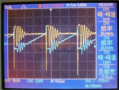

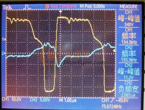

当出现以下波形的时候,输入电流会突然变大,但维持时间很短:
最后爆电容,4148的红胶炭化变黑,经过对比测量,耐压值已从160V变为9V,但是如果不拆下来的话根本量不出来,害我纠结了很久才决定拆下来测量。

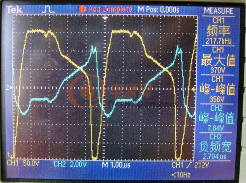

拆4148之前抓下的波形,很恐怖:
希望大家多上来说说4148的问题,帮助我们这些饱受压迫的良民。
【4148装在变压器的引脚靠近位置,很热】
