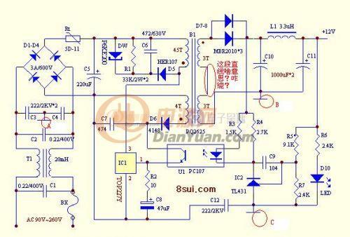

最近闲来无事想自己做个开关电源玩玩,在坛上刚好有高手发的电路图,所以就准备着手做这个,但是有几个地方还是让我有点迷糊,算了,先上图吧
做成12V/10A,120W电源。IC用TOP227Y,100KHz。
磁芯:PQ3230,气息:0.35mm, 初级电感:450uH,
初级:直径0.41*2饶38T,次级:0.47*18绕5T,反馈:3T
这个变压器都把我难住了,我都不知道该咋绕,看了网上绕开关变压器的方法,有夹层的,还有什么叫三明治的,我准备这样绕各位看是否可行
我先用0.41的线顺时针双线并绕初级19匝,然后用胶带绝缘,接下来,再用单根细一点线做反馈绕组,(不知道反馈绕组用单根线是否可行)比如0.4的或者0.2的,顺时针绕3匝,然后用胶带绝缘,接下来就是次级绕组,用0.47的线18根逆时针绕5匝,绝缘后再顺时针绕初级绕组的剩下19匝
至此,初级38匝,反馈3匝,次级5匝 ,就全部绕完了

之所以说顺时针或者逆时针,是我实在搞不清同名端是咋回事,我只知道如果两个绕组都是顺时针绕的,那么起始端大概就是所说的同名端,所以,看上图上面有个黑点,我才想着是不是要将次级绕制方向是不是和初级不一样
最后顺便问下气隙问题,按这个图的要求,要留出0.35MM的气隙,我这没塞规,所以我准备在磁芯之间垫几张纸,大家看这样是否可行?
还有一个就是如果我将图中的R7换成可调电阻,是否我就可以适当的调节输出电压呢,大家都看看,帮我指点指点,做好了上图
图中的ABC三个点是不是连在一起的呢?这样安全么?
