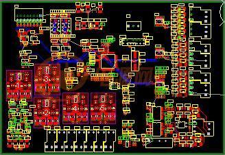

原计划是今天发布产品的,真是抱歉,进度拖延了,发布不了啦,那就顺便汇报一下进度吧:
    现阶段是PCB图快画完了,布局基本确定,剩部分走线
    接口定义有些更改:
  原定义的pt100热电阻接口改为0~5V接口

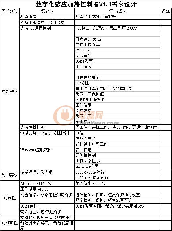

我正在着手开发一套数字化感应加热评估套件,基于tms320f28035开发,演示功率12kw,包含:
1、DSP控制板,原理图、PCB图、源代码
2、驱动板
3、功率板
4、加热线圈
有几个问题请教大家:
1、大家觉得哪些功能和要求是必备的?比如故障管理的要求、通讯的要求、结构的要求等等。
2、如果把这样的套件作为产品销售,定价多少是比较合理的?
根据大家的意见,考虑了一个定价策略,大家给点评一下:
  1. 数字化电磁感应加热控制板         1000
  2. 源代码+一年电话技术支持          9000
第一个版本的需求设计:

my.mai
2011-04-02 09:11
先做一套可以加热的板子出来,功能可以慢慢的增加,慢慢的完善。

my.mai
2011-04-02 14:06
输入过压保护,欠压保护,过流保护,缺相保护,高温保护。
LCD面板显示输入电压,电流,输出功率,输出电流,输出频率,运行时间,耗电量。
各点的实时温度,故障提示声音及代码
2011-04-02 14:12
@my.mai
输入过压保护,欠压保护,过流保护,缺相保护,高温保护。LCD面板显示输入电压,电流,输出功率,输出电流,输出频率,运行时间,耗电量。各点的实时温度,故障提示声音及代码
谢谢
LCD面板的问题,我的想法是购买现成人机界面模块(350元左右)通过485接口与控制板连接,避免自己开发LCD面板,这样合适吗?
my.mai
2011-04-02 14:16
@jianchunchen
谢谢[图片]LCD面板的问题,我的想法是购买现成人机界面模块(350元左右)通过485接口与控制板连接,避免自己开发LCD面板,这样合适吗?
过压,如450VAC以上。
欠压,如320VAC以下。
过流,如最大功率下线电流或母线电流的1.3倍/持续3S以上
