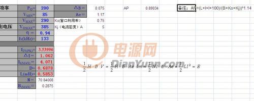

方案NCP1654+L6599
NCP1654BD133R2G:
计算部分:
PQ2625的AP=0.9971
所以选PQ2625的磁芯,材质PC40

最终选为:NP=40T,NS=10T
LP=520
LS=105
Cr=223
2011-05-06 17:35
请各位高手指点指点

LLC半桥谐振线路参数设计表格A 一个计算表格!给各位参考!

NCP1654部分是抄的安森美的规格书,根据调试情况在做修改。
板子快画好了,估计下个星期可以贴板,调试。
请大侠们帮小弟把把关,给点建议。

如果对参数有异议请提出来,大家讨论讨论!

感觉变压器N有点小,一般是5-10.

变压器可能小了点,ETD34做200W,可能有点温度高

继续上公式:200W计算表
如果不对的地方,请指正。

最终选为:NP=40T,NS=10TLP=520LS=105Cr=223
你这个匝比,不能是你完全正好工作在谐振点吧
