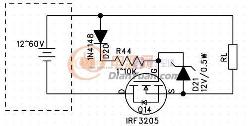

使用要点:
1. 12V时R44为1K ,60V时R44为10K,电阻发烧可调大。
2. 不适用于无软启动的前级,这点特别重要!
3. 反向无电流,最适用于逆变器或JJ等的防反接。
4. 电流不够时可并接多个MOS管, 耐压不够时用IRF3710
5. 有兴趣的朋友可随意转载无版权
6. 忘了说华为也是用这个电路来申请专利的!
7.没搭过电路的请不要出声,或搭过电路没测过DS压降的请不要出声!
8.可在D与S这间并一个0.1uF CBB电容防止开通时产生尖峰。
