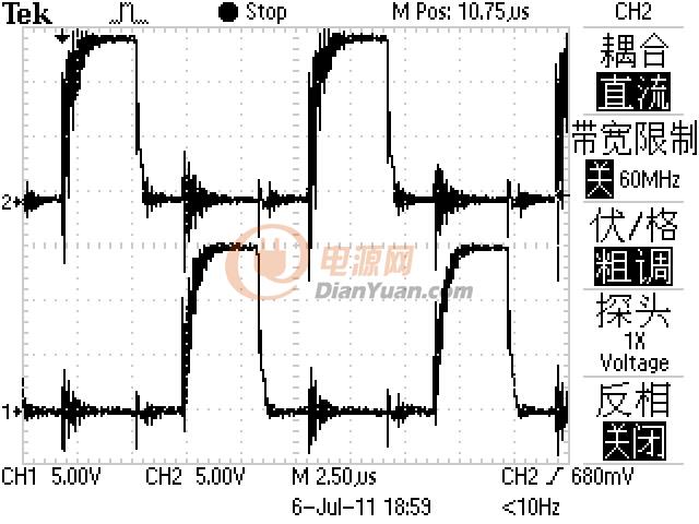

单管空载下的驱动波形。两路驱动之间有干扰。很多做PFC的都用COOLMOS啊。不用的话可以用什么管子代替啊,我的用的SPW47N60C3

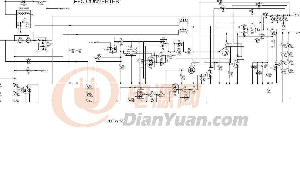

图怎么没了呢?
左端接的是整流桥之前哦
高等数学
LV.10
2011-07-07 23:30
@javike
图怎么没了呢?左端接的是整流桥之前哦
应该不是的,就一个普通的交错boost PFC,电路应该很传统。
2011-07-08 07:58
@高等数学
应该不是的,就一个普通的交错boostPFC,电路应该很传统。
强烈建议把图再贴上来

把原理图和PCB图贴上来看看吧。
MOS的并联是有些讲究的。
你的驱动波形看上去很不好,前沿那么多振荡。
