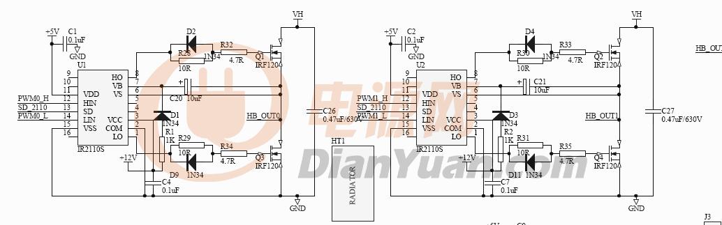

问题不晓得出在哪了。。检查好久了 真郁闷~哪位大侠看看~~指点指点。静态时IR2110的除了VDD VCC其他引脚都没电压。
IR2110驱动不成功~DC——AC

我也出问题了,先连接的半桥,上mos管漏极没接电压,源级和栅极波形不对,下面mos管的波形是对的,是不是自举电容那块儿出问题了?还有,用同样的电路,换一块IR2110后,下面mos管的波形就变成了方波,不对了,好几块IR2110都这样!这是哪儿出问题了?是不是片子坏掉了?搭这个电路应该注意啥问题,哪些地方应特别注意,指教!!
您好,我也出现了问题,我做的是全桥的驱动,在不全桥主电路不加电的情况下(控制电路加电),但控制电路连接到主电路中,那此时IR2110输出波形是什么样的呢?驱动同一桥臂的上管波形和下管波形是怎样的呢?是方波嘛?主电路接上电以后输出的波形又是什么样的呢?这个原理我不太懂。请教了
@houtao
是可以的,但一般的信号输入要不就是3.3V,要不就是5V的.很少用12V做输入;因为现在都是用单片机写SPWM;还有就是如你用15V的话那你的输入信号的上限一定要达到这个伏值,要不然输出是没有的;因为2110的输入有电平检测电路
您好,输入信号我采用的是SG3525产生的PWM波形,工作电压15V,输出的波形电压最大值为9V,然后输入到IR2110。此时IR2110工作电源VCC加了的5V,8脚VDD端,还没加电源,但是,ir2110低端有波形输出的,测了VDD脚的电压为14.25V。怎么没加电压。却有电压呢,是怎么回事呢,团长。请教了!
