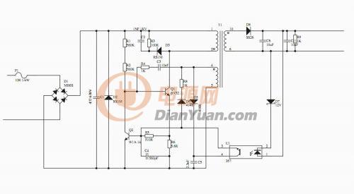

我最近也在开发RCC调光电源这块,可以讨论一下!!!!
这是原理图!!!
后面加一个简单的恒流电路要好些
这是可控硅调光电源,加恒流就不好调光啦!!!!
可控硅调光器是外置的!!!!
接在220V前面!!
这个是电路我是抄别人的一个样品,调光效果相当不错(大部分可控硅)调光器都能兼容
变压器参数:Np=130T Ns=11T Na=8 Lp=2mH 用EPC13变压器
输入电压为220V 输出为10V 400mA
我现在想将电路改为输入220V 输出18V 220mA(目的是兼容我现在的LED灯板)
这个变压器调了两天还没有调好,请大侠指教一下!!!
我今天直接调到22T,会闪,明天再改低点试试看!!!

现在实验怎么样??好了没有??把C1改小点看看!

反馈绕组的同名端是不是反了
