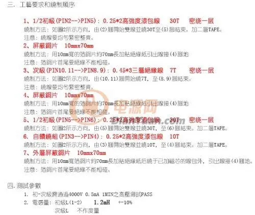

 曾經用OB2263和GR8835 + MOS 3562 做過12V/3.0A電源,變壓器是EFD30 60:9:10(VCC) 三明治繞法 電感量1.2mH 效率89%
具體是60:7:10 還是60:9:10記不大清了。

[图片] 曾經用OB2263和GR8835+MOS3562做過12V/3.0A電源,變壓器是EFD3060:9:10(VCC)三明治繞法電感量1.2mH效率89%具體是60:7:10還是60:9:10記不大清了。
做得很不错。。。
