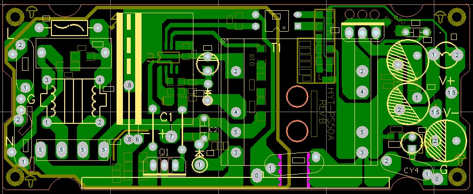

请教,为什么电源热了会产生干扰
DX们,小弟日前做了一款13.8V4A的电源,在正常工作时(大概2A电流)监控器画面清晰,但是在满载老化后立即给监控器通电,则会有条纹干扰,排除了监控器接线的问题,什么情况下热机会对监控器产生干扰呢?请DX赐教,谢谢,附件是PCB图!

你的样机是13.8V,4A,怎么正常工作又变成2A了?你的额定载是2A还是4A?
你说的带满载老化是带4A还是2A的载?
老化后有没有看一下输出电压的纹波,开关管的Vds波形等,与冷机时的相关波形作对比,从中应该可以发现问题所在.

此类问题我也遇到过,最后确定是输出电容,高温是漏电所致
