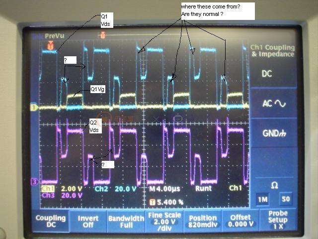

我们给一个客户作一个电源,800W 两路输出,12V一路250W,用UC2825, 电流模式,变压器电流采样.样机已经试验通过,已经作了20多块,一直都很好,昨天遇到一块板子,12V侧带不满负载.满载29A,到26A,输出电压就掉了.把采样电阻调小,可以带full load,但是不到20A就有明显的噪声.

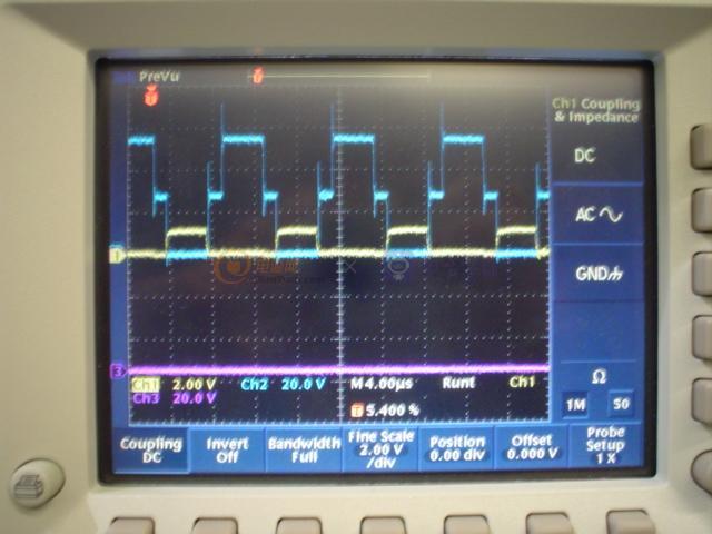

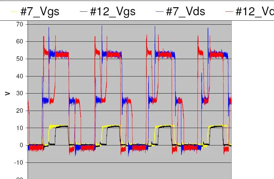

查波形.发现有噪声时,duty cycle稳定.33%负荷时,Vgate 和Vds如waveform_1 所示.Vds明显感觉不对头, 图中打问号的地方.看起来好像是MOSFET导通了.但输出电压很稳定. push-pull的波形应该如waveform_2所示.进一步分析比较,发现有问题的板子(#12)和好的板子(#7)在相同负载的条件下,duty-cycle is much smaller, while output voltage are same and stable.  想了半天也没想明白是怎么回事.
换了PWM Chip和MOSFET还是这样.

更正一下: 应该是 “发现有噪声时,duty cycle不稳定”
第三图是PDF文件.

改了一下,麻烦帮分析分析

原来是因为平板变压器的E-core中间柱比两边的短,造成一个小小的air gap.有点象flyback刚关断时那样了

其实就是后来把变压器弄下来测电感时发现电感整整少一个数量级.才发现中间那个柱短一点点
从波形上来看,打问号的那个波形并不是MOSFET导通,而是从二次测因为二极管导通耦合回来的.这个波形看起来象flyback MOSFET关断后Vds的典型波形.这是我自己的分析.
换了磁心后就没有问题了

图2 是典型的push-pull Vds
图1 后来看起来象把push-pull和flyback叠加在一起
