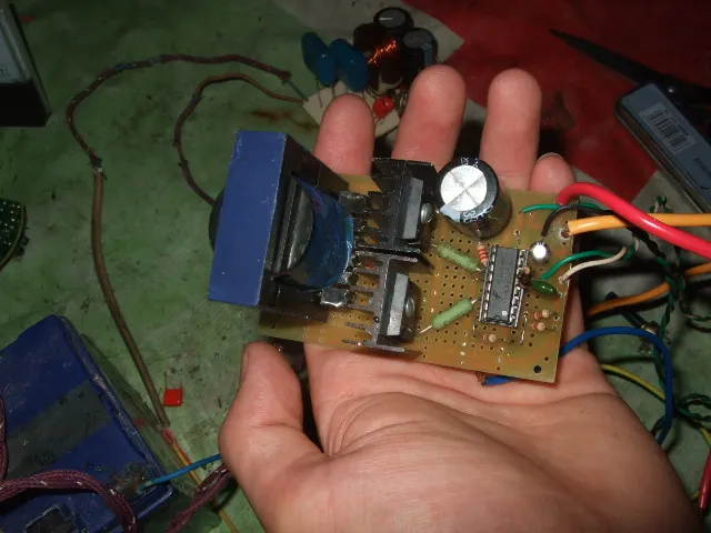

SG3525+60N06用EI30磁芯,功率管和磁芯发热严重.
SG3525+60N06用EI30磁芯,RT CT为10K和102,频率60KHz左右,推挽,散热器20X60X1.5mm铜板,RT CT为10K和102,初级用0.6mm共5根,绕4圈,输出60W以下正常,80W以上,功率管和磁芯发热严重.请帮忙解决,多谢.另请问最大可以做到多少瓦?
全部回复(96)
@fjz@yun
我按你的做法,一对150带100灯泡电流有40A正常吗?带载1分钟后管子有点热了.加了散热片的,是质量好的那种.
我的实物图
