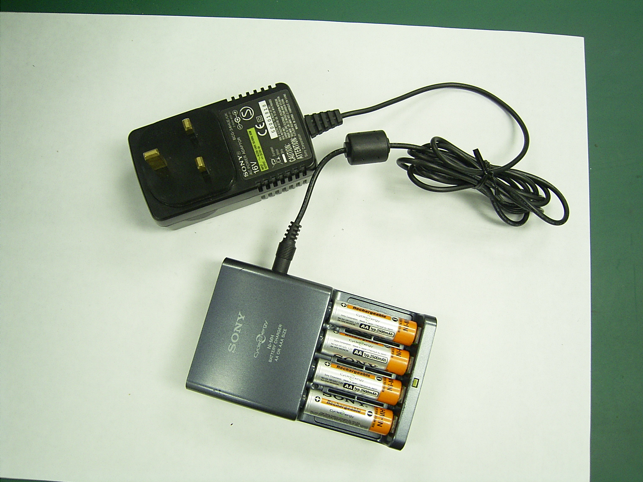

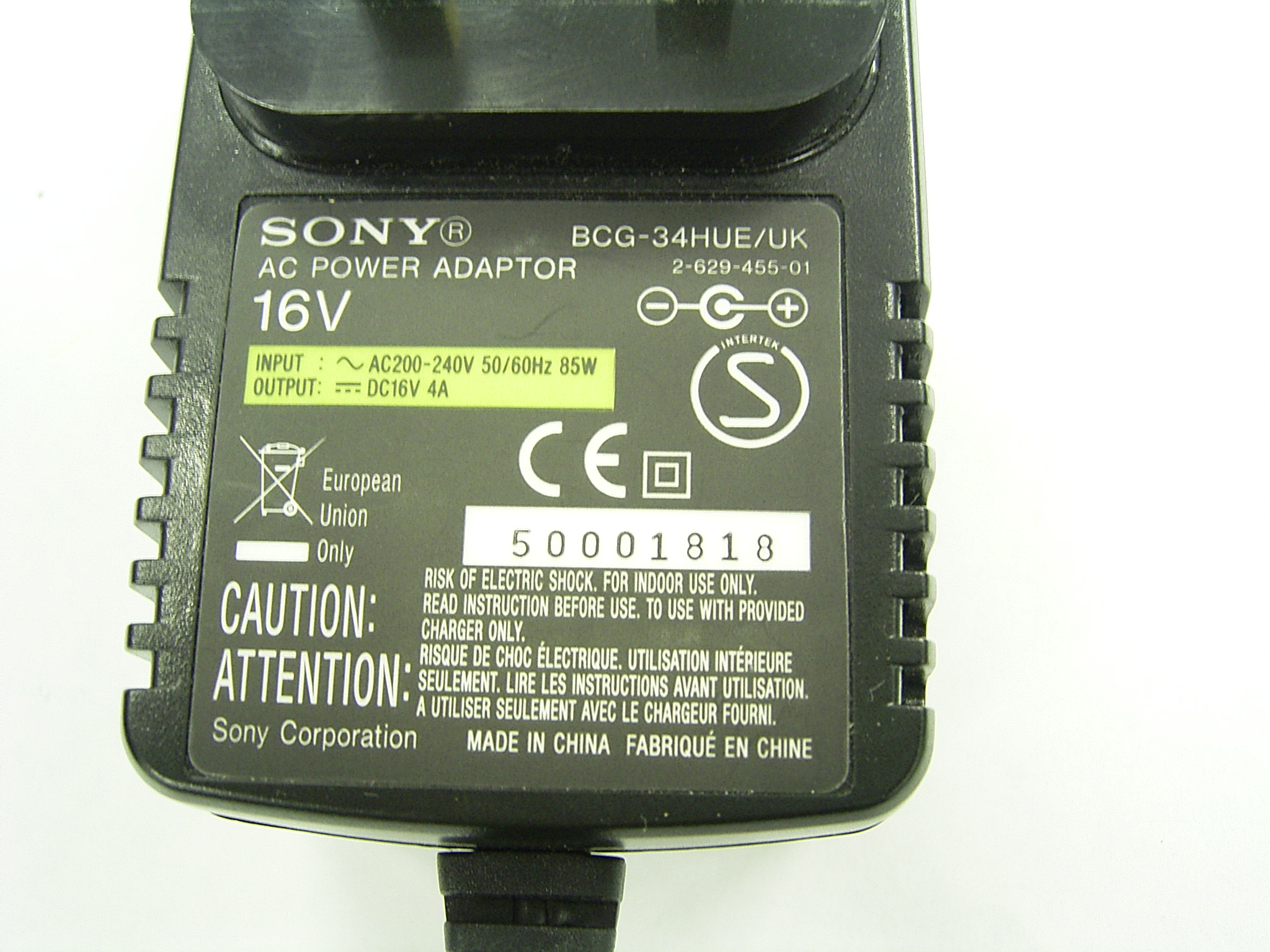

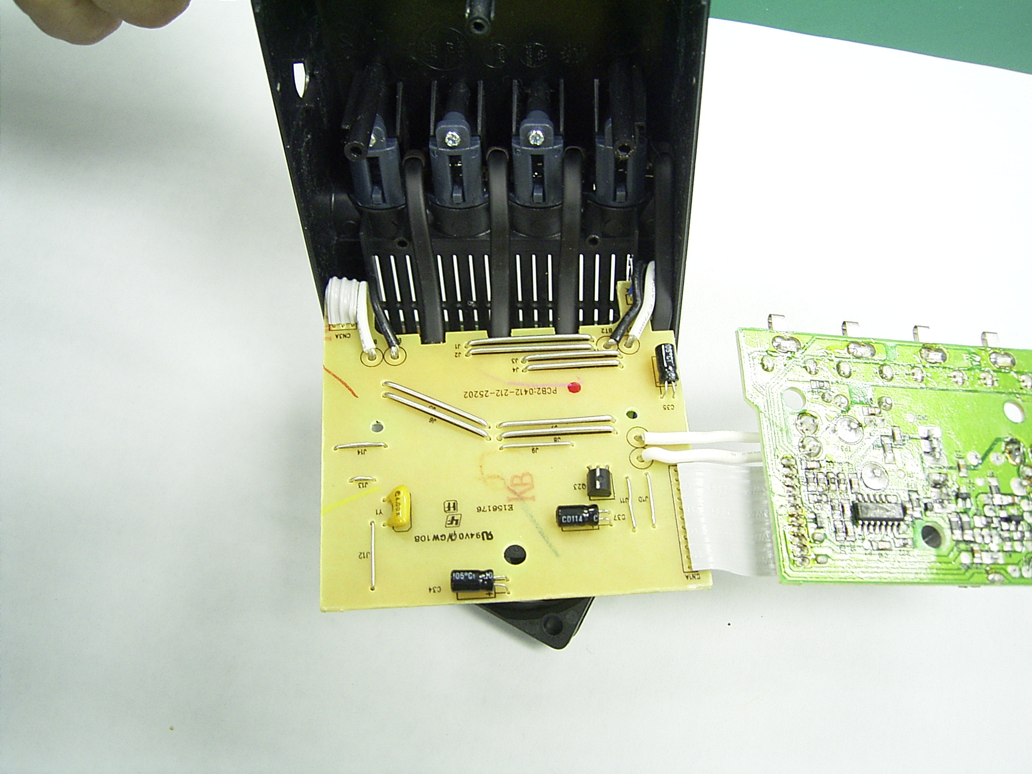

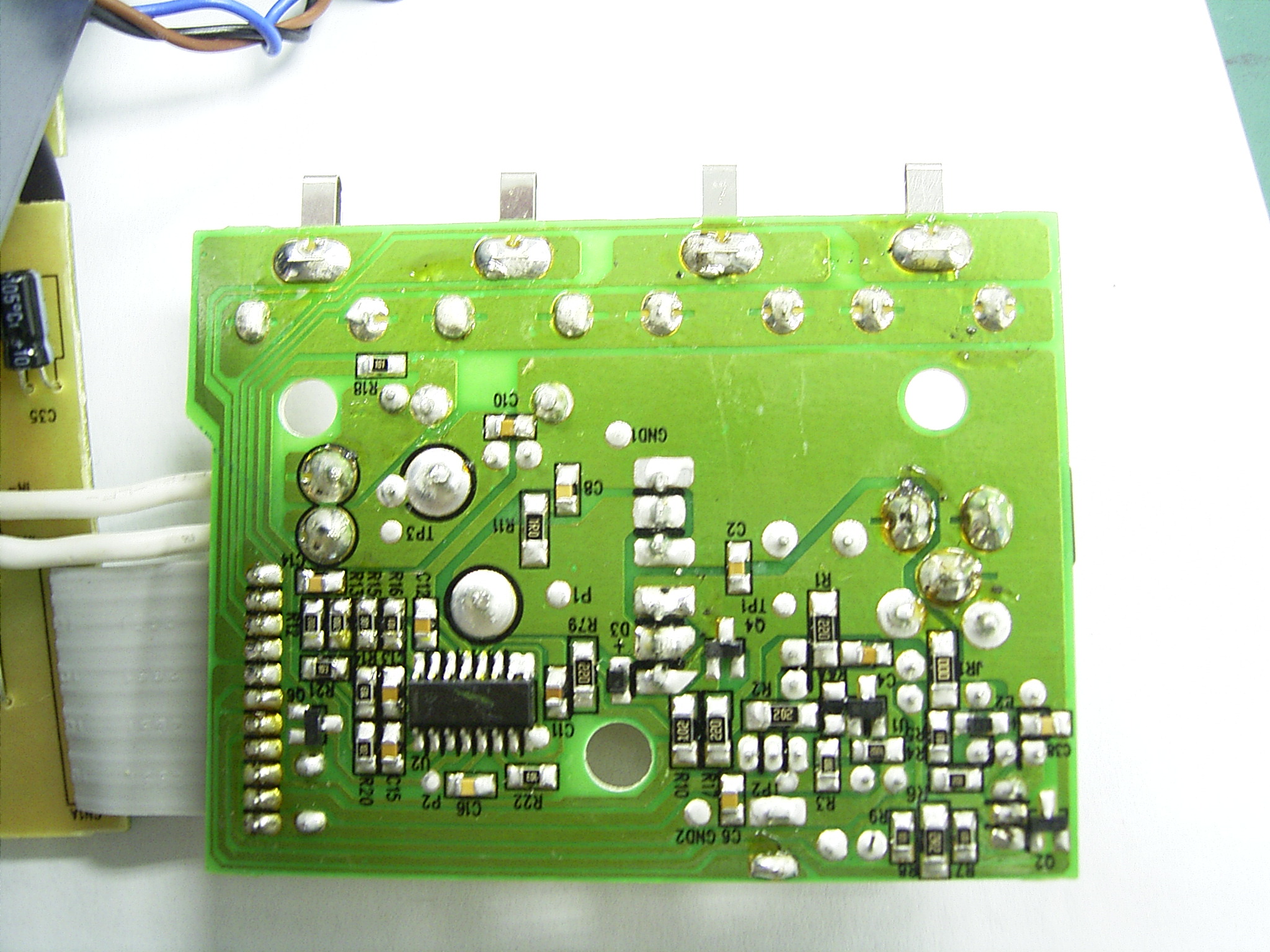

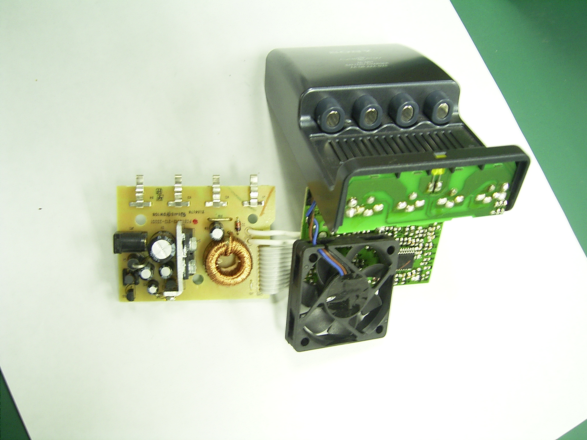

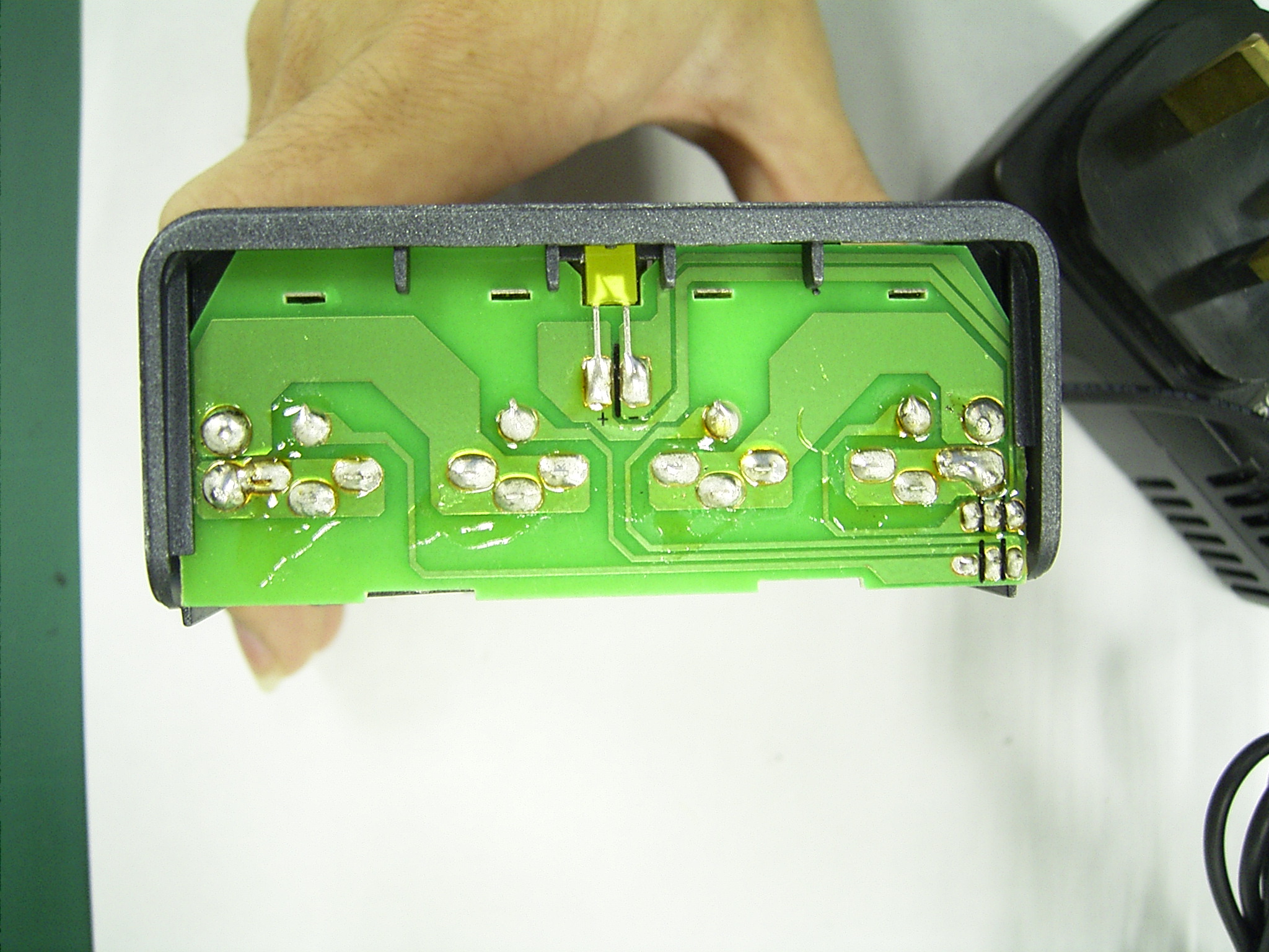

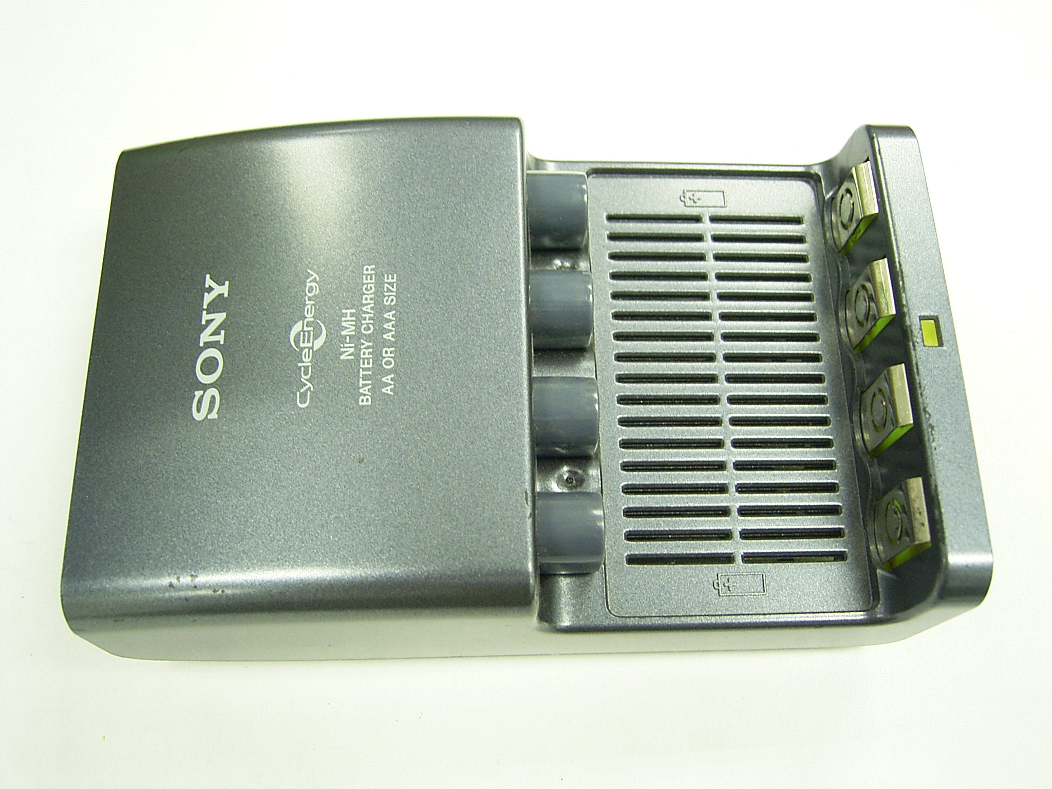

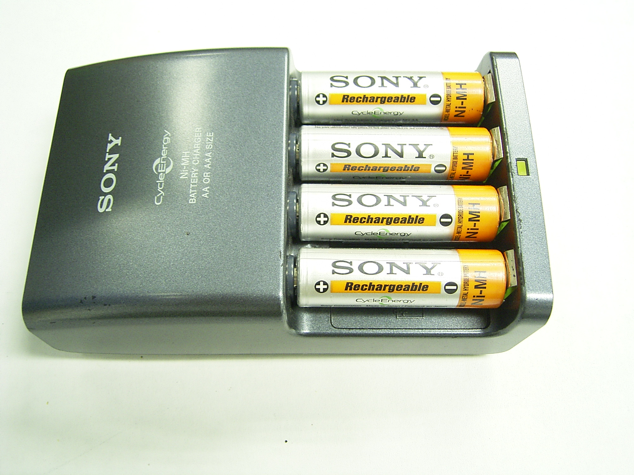

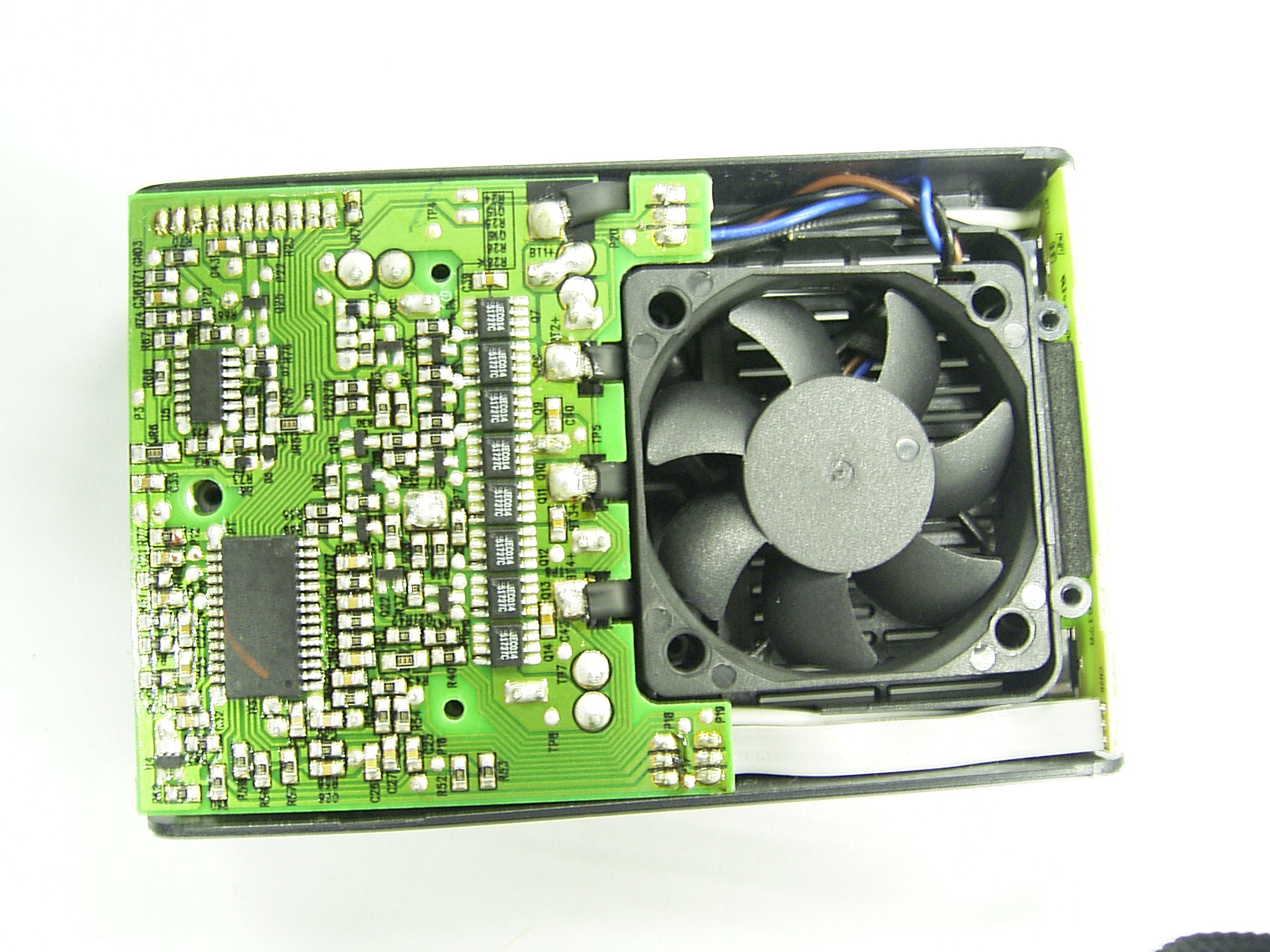

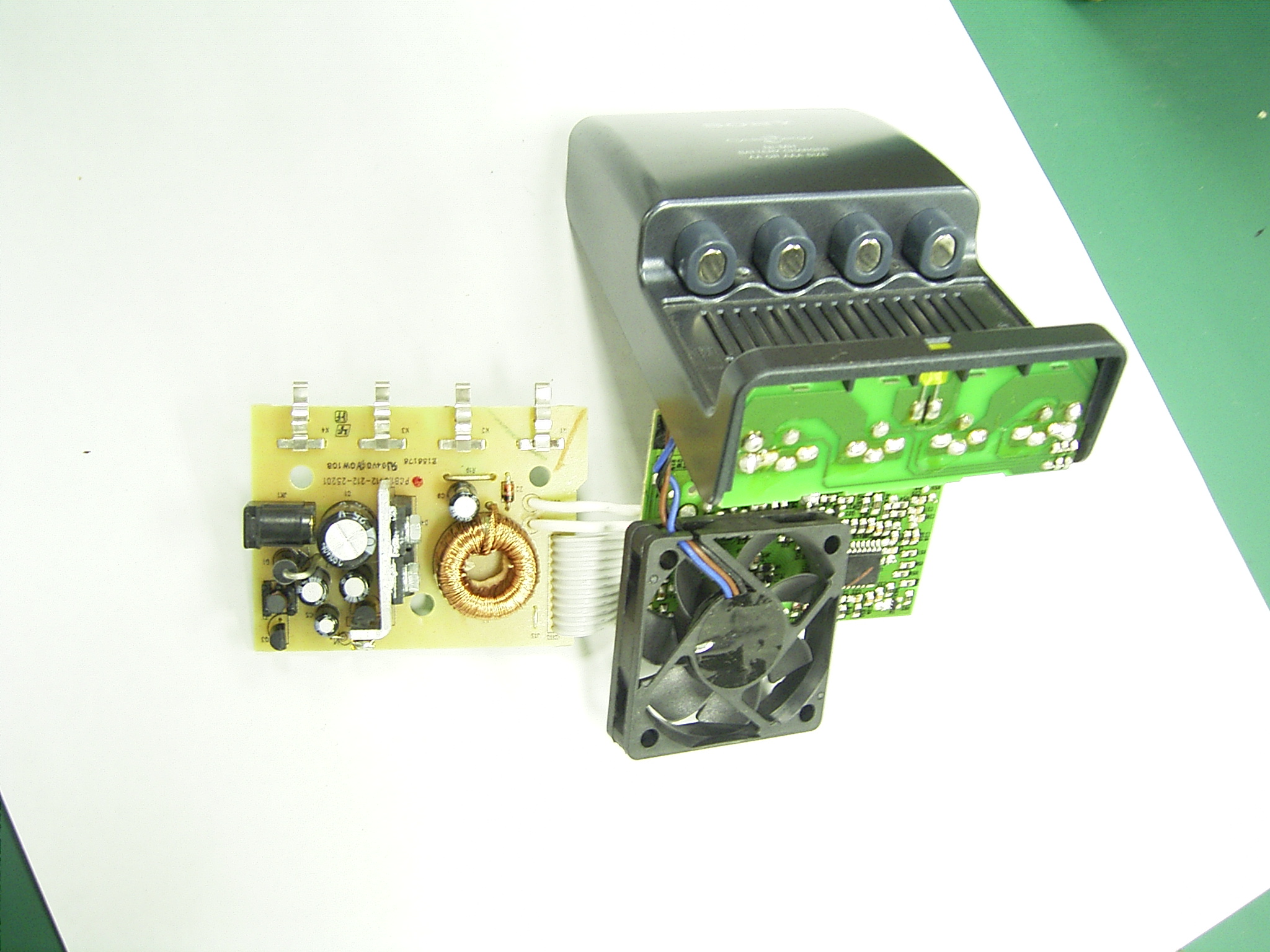

今天拆了一个SONY的快充,不过是MADE IN CHINA,
做得非常好,于是拍了几张图片,供大家欣赏,
这上面的IC大家想知道的,等一下我再发上来,
先拿去用洗板水洗一下,再找个显微镜过来.
总共有14张图片,建议大家先另存下来,在电脑里面看,
效果会好些.

首先,BUCK变换电路用的是 TL494
控制电路用的是 LM324 +CPU 5AP9C 6BD9
用了八个 JEC014 51727C

做工不错,只是焊点和风机有点差劲

这些图片都不是很重要.关键是他的充电控制方法,找几种电池分别冲一下试试,然后用示波器和万用表把充电器输出的电压和电流记录下来描成曲线给大伙研究研究.

每一种蓄电池的初始接受电流都是很大,快速充电器就是尽量延长初始接受电流的充电时间,也就缩短了充电时间.接受电流的下降是由于电池内部发生了极化现象,很大一部分电流去克服极化消耗掉了.所以软件控制思想就特别重要了,利用适当的充电方法来消除充电过程中的极化现象.
