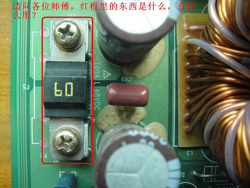

那位师傅认识红框里面的东西,谢谢

是保险

力特的保险丝,你这个是华为的通信电源吧?

菜鸟问一句这保险丝是60A吗?在哪里可以买到?

可能是保险丝

也有一点像分流器。

别人图号标识F5,应该是保险管!!!

上面标了是60A的保险,耐压68V

是不是自恢复的那种。
