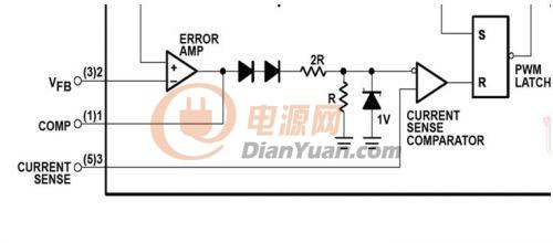

当电路正常工作后,误差放大器(ERROP AMP)输出端COMP稳定在一个固定值,经两个二极管降压,然后电阻分压后,提供电流比较器(CURRENT SENSE COMPATATOR)的基准电压,在振荡周期开始时,一个开关周期也同时开始,UC3842的6脚输出高电平,驱动MOS关开通,变压器原边电流开始增大,电流取样电阻上电压开始升高(CURRENT SENSE),当电压升高到电流比较器的基准(由COMP端电压决定)的时候,电流比较器发生发转,输出信号进入RS比较器,RS触发器反转,关闭6脚输出,MOS管关闭,此时一个周期内原边工作时间结束,也就是MOS管开通时间结束。从上面的分析可以看出,UC384X系列控制IC的占空比是由误差放大器输出及电流取样信号共同决定的。

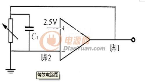

光耦相当于一个可变电阻,阻值受原边电流大小影响,原边电流越大,相当于等效电阻阻值越小。该反馈方式利用的就是UC384X系列控制器内部误差放大器输出电流最大1mA的原理,如下图
当输出电压升高的时候,光耦原边的电流增大,光耦副边等效电阻阻值变小,输出电流在该等效电阻上产生的压降减小,从而影响占空比减小,从而降低占空比达到稳压的目的。

那个RS触发器那看不大明白~~~~怎么还有RS比较器?
