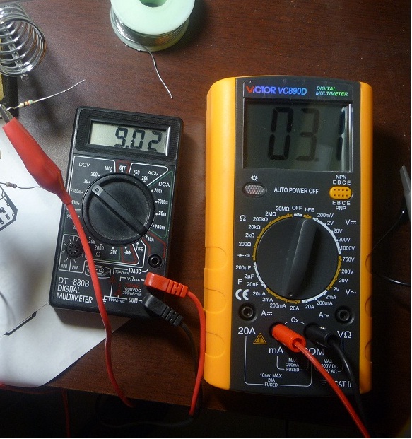

由于工作需要接触了开关电源,于是学了下,首先是从MC34063开始的,个人认为便宜好用.但是都说效率低,分析了一下还真是.于是自已设计改了一个电路,做了一下测试,还可以的么.上图上数据!
首先是数据:
输入                              输出                        效率
4.67V/0.56A                 9.05V/0.28A              96.9%
4.58V/0.66A                 9.04V/0.32A              95.7%
4.51V/0.77A                  9.04V/0.36A             93.7%
4.42V/0.9A                    9.04V/0.41A             93.2%
4.31V/1.06A                  9.03V/0.47A              92.9%
由于没有合适的输入电源,使用了四节1.2V的镍氢充电电池,不敢在再提高电流了.对电池损伤太大.
没有负载时电流为3.1ma

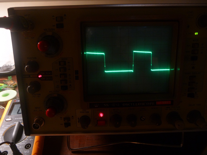

这是MOS管的驱动波形

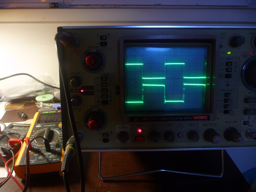

MOS管G极入D极电压波形

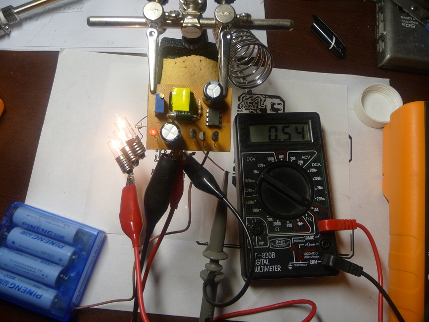

没有合适的电感,使用EE13自制的,上图是输出电流为0.54A时,只能几分钟,电池电压下降太快.带了三个射灯灯泡.
MOS管贴片形SOT-23,设计最大输入电流为1.8A,输出为9V/1A,但是没有测试条件,此时MOS管上没有温度,使用表测量只有不到38度,室内29度.
设计最低输入电压为4V.
测试一下纹波,约为15mV.频率为36.5KHZ

      大概明白你的用意了,你是想做电压前馈吧,输入电压升高时无需反馈就立即使占空比下降,从而提高电源的动态响应。这种思路挺好,但使用34063的7脚应该是做不到的。
   今天去试验室看了一下,有如下结论:
   1.芯片的8脚没有测到有效驱动输出。我用的是国产的,不是MOTO原装的,不知是不是这个原因。本实验是在1、8脚接VCC,2脚测得的。
   2.7脚的确可以调整占空比,但是特性很陡,0-0.25V基本不变80%左右,0.25以后迅速下降至20%左右。而且频率改变也非常明显,有最初的63KH飙到120KHz,然后回落到70KHz。请看波形图。
   3.从定时电容上的电压波形和PWM信号的波形可以推测7脚对占空比调节的原理。定时电容无论在哪种情况下,两端电压都在0.5-1.5V之间以三角波的形式变化。在三角波下冲过0.5V时,输出高电平,Ct充电,上冲过1.5V时,输出低电平,电容被放电,周而复始,类似于回滞比较器的特性。改变67脚间的电压时,三角波的上升速率和下降速率在变化,因此高低电平的持续时间得以改变,占空比改变。推测是67脚间的电压控制了芯片内部对定时电容充放电恒流源的大小。
   4.结合芯片的逻辑图,可以知道7脚控制的是PWM的最大占空比,也就是说芯片在实际工作时只能比在5脚接地时测得的占空比小,不可能比它大。那个RS触发器的Set端信号是由振荡器输出和比较器输出信号相与后得到的,在三角波上冲过1.5V后,振荡器输出低电平,复位触发器,同时屏蔽了比较器的输出,将set信号锁定为低。一直到三角波下冲过0.5V后,PWM输出才有可能变为高电平(由比较器的输出决定)。
    综上所述,用7脚来做电压前馈是不可行的,一是特性太陡,二是会改变工作频率,不好设计磁性元件,第三点也是最重要的一点是限制了最大占空比,很有可能因此得不到想要的电压。
   波形图如下(忘带U盘了,手机拍的,不怎么清楚):
